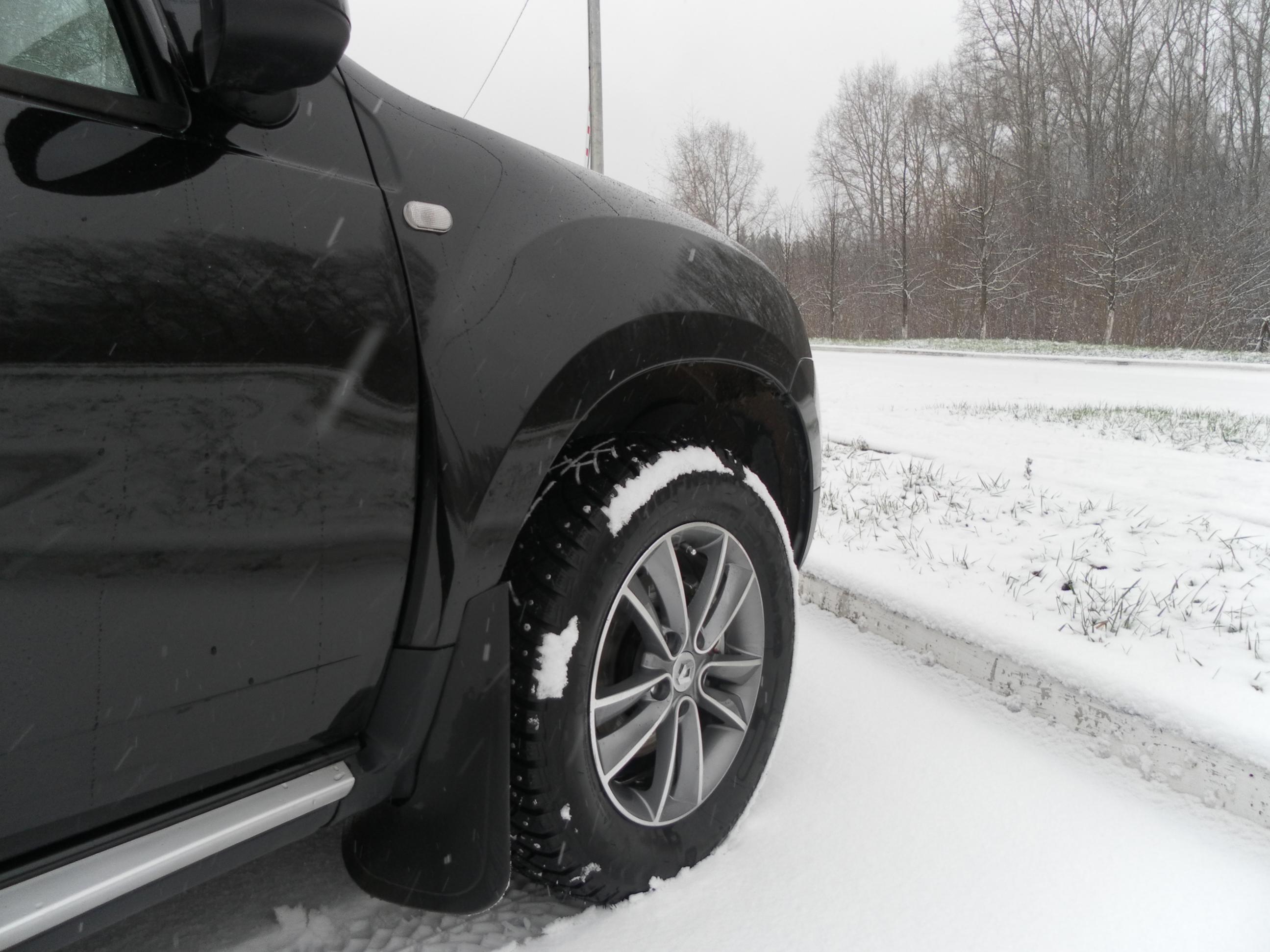

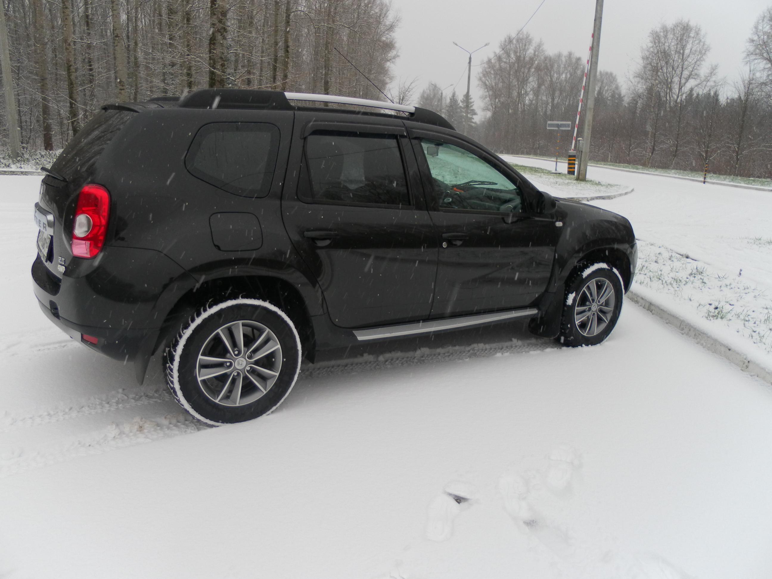

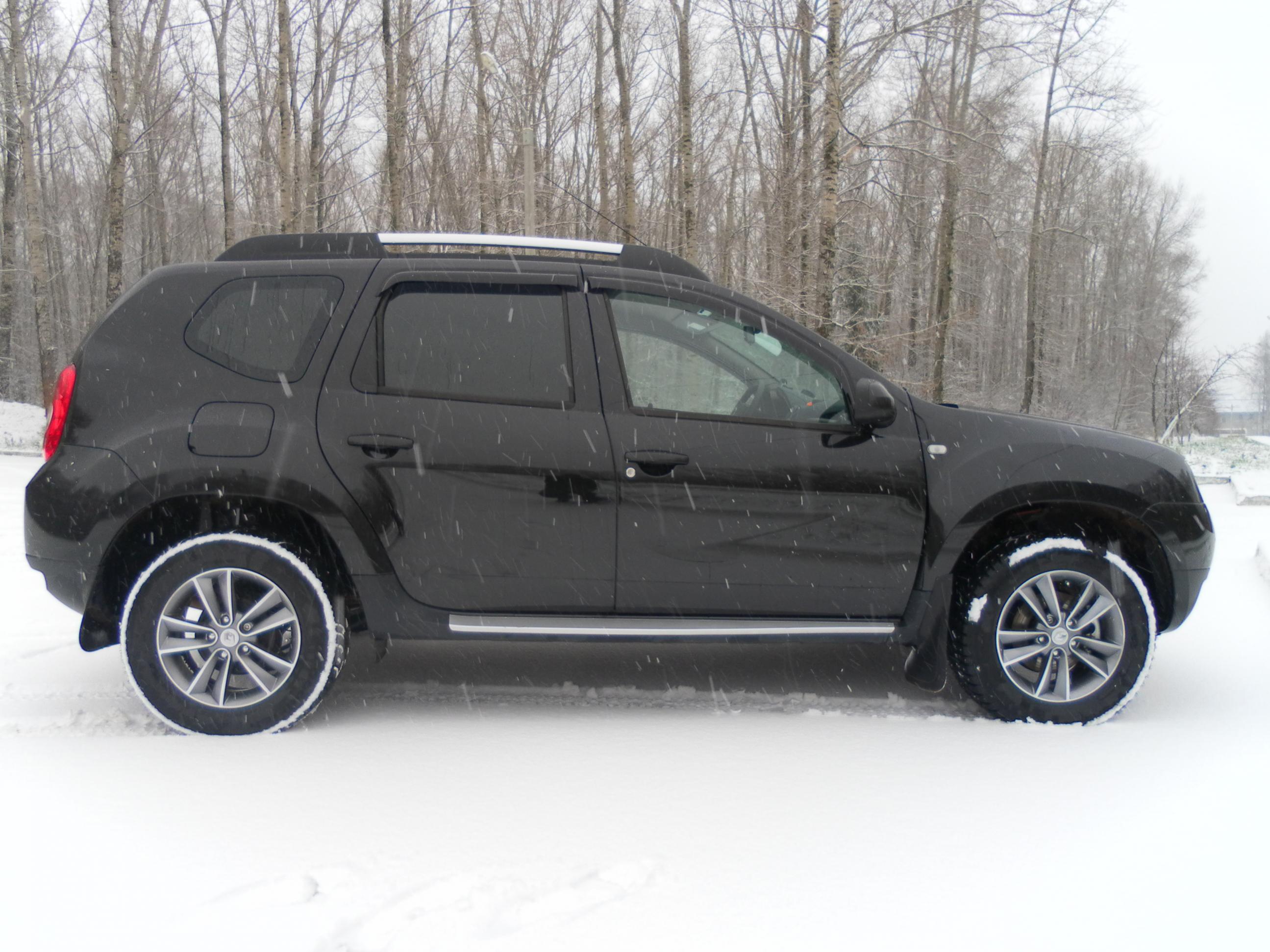

Для себя лично считаю, что все колесные болты и шпильки должны полностью вкручиваться на полную глубину резьбы-исключая выход болта с внутренней стороны ступицы.Установил себе на новое литье болты длинной 28мм.-9,5оборотов. Пробовал закручивать болты от стокового литья 24мм-получилось 5.5 оборотов, это критично для меня. С длинным крепежом в ступице колеса я более уверенней чувствую себя за рулем.
А болты в 28мм. я поставил вот на это литьё "Реплика" RN-14.
