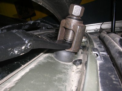

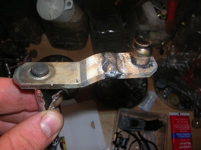

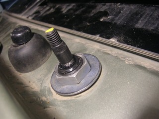

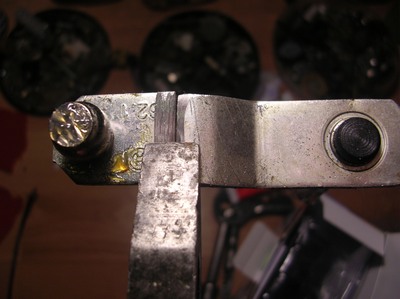

Сегодня, неожиданно для самого себя, провёл в гараже операцию удаления "сопли" (нар.) дастера методом укорочения в механизме стеклоочистителей "кривошипа" пассажира на 5 мм.
Ну вот, пригодился таки съёмник шарниров от ваз2101.
покрыл лаком, бесцветным.

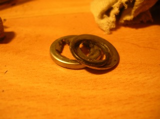

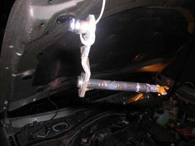

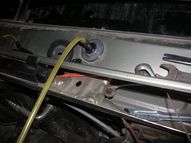

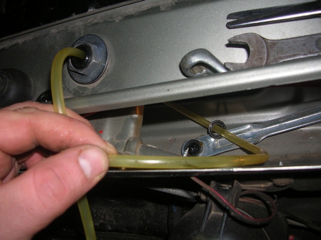

просунул трубочку и присоединил её к оси (как направляющая, для сборки). обнаружилась шайба, там была шайба.
всунул сразу. смазал предварительно Литолом.

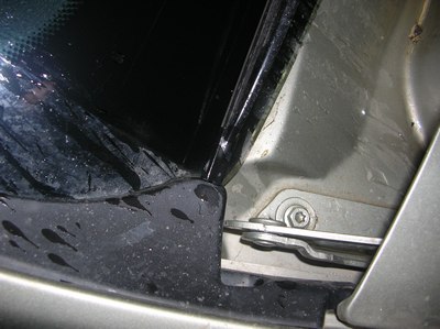

было

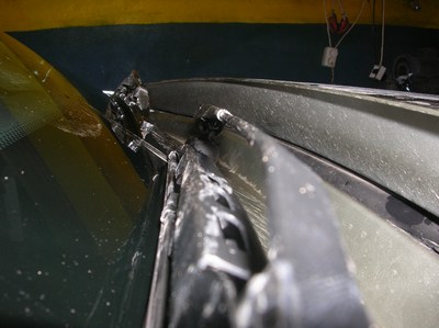

стало. если полить хорошо, то как раз. иначе - может не доходить 5 мм.
стало здесь касаться пластика, брякает.
подогнул (выпрямил) "поводок", почти перестало брякать.
Я поставил очиститель на ось на на намятое(?) шлицами место. Наверное можно было как удобнее поставить, на новое место. Как думаете (из опыта)?
