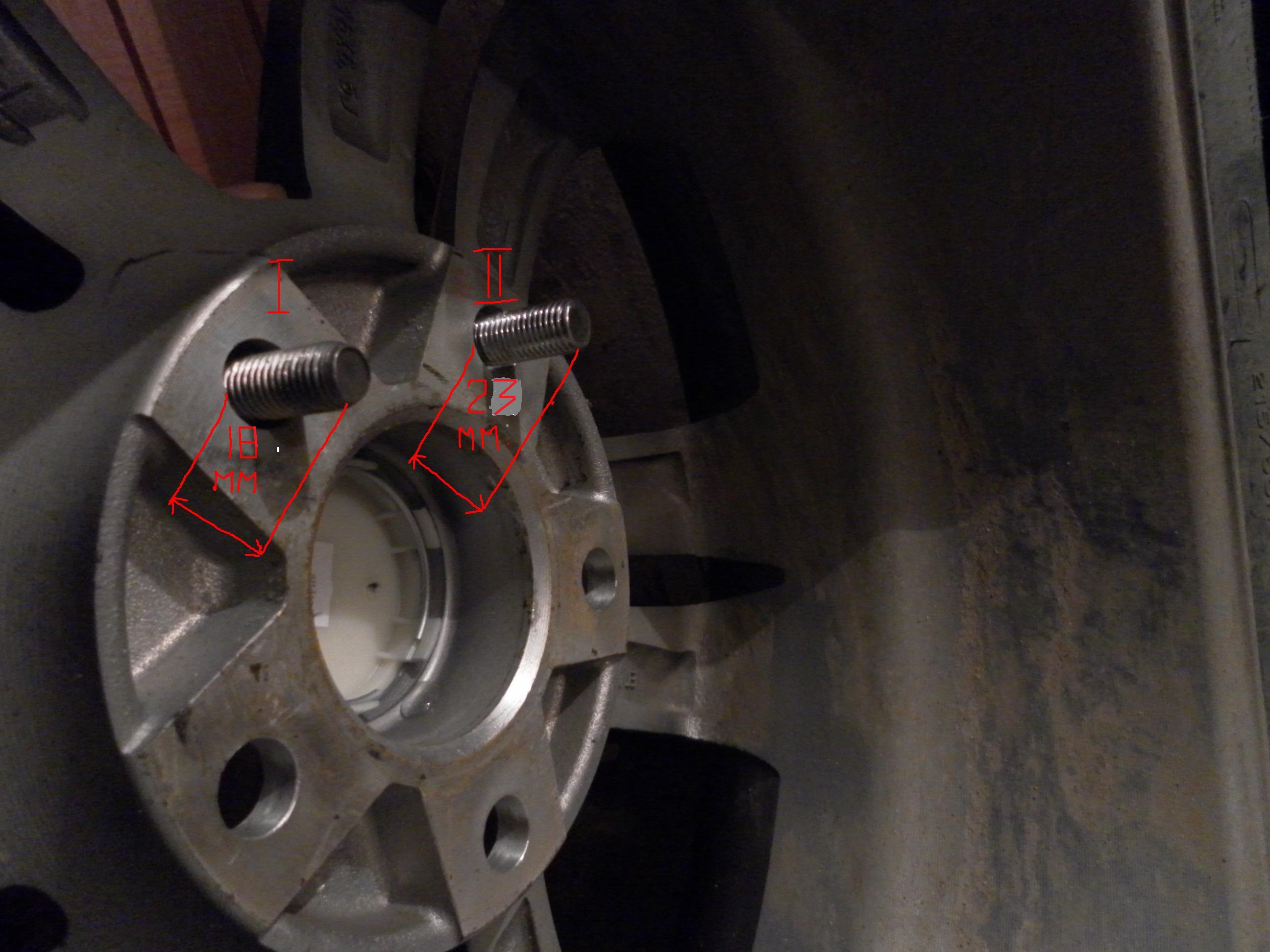

А вот такой наружный выход резьбы с внутренней стороны литья (фото) имеет наш стоковый болт 26мм.под №1 в 5.5оборотов и под №2 болт длинной 28мм.в 9.5 оборотов. Наружный выход резьбовой части болта с внутренней стороны литого диска должен быть в пределах 19-21мм. Все что менее или более этого допуска считается критичным размером.(сегодняшний замер длинны болтов на новом литье "Реплика" RN-14)
