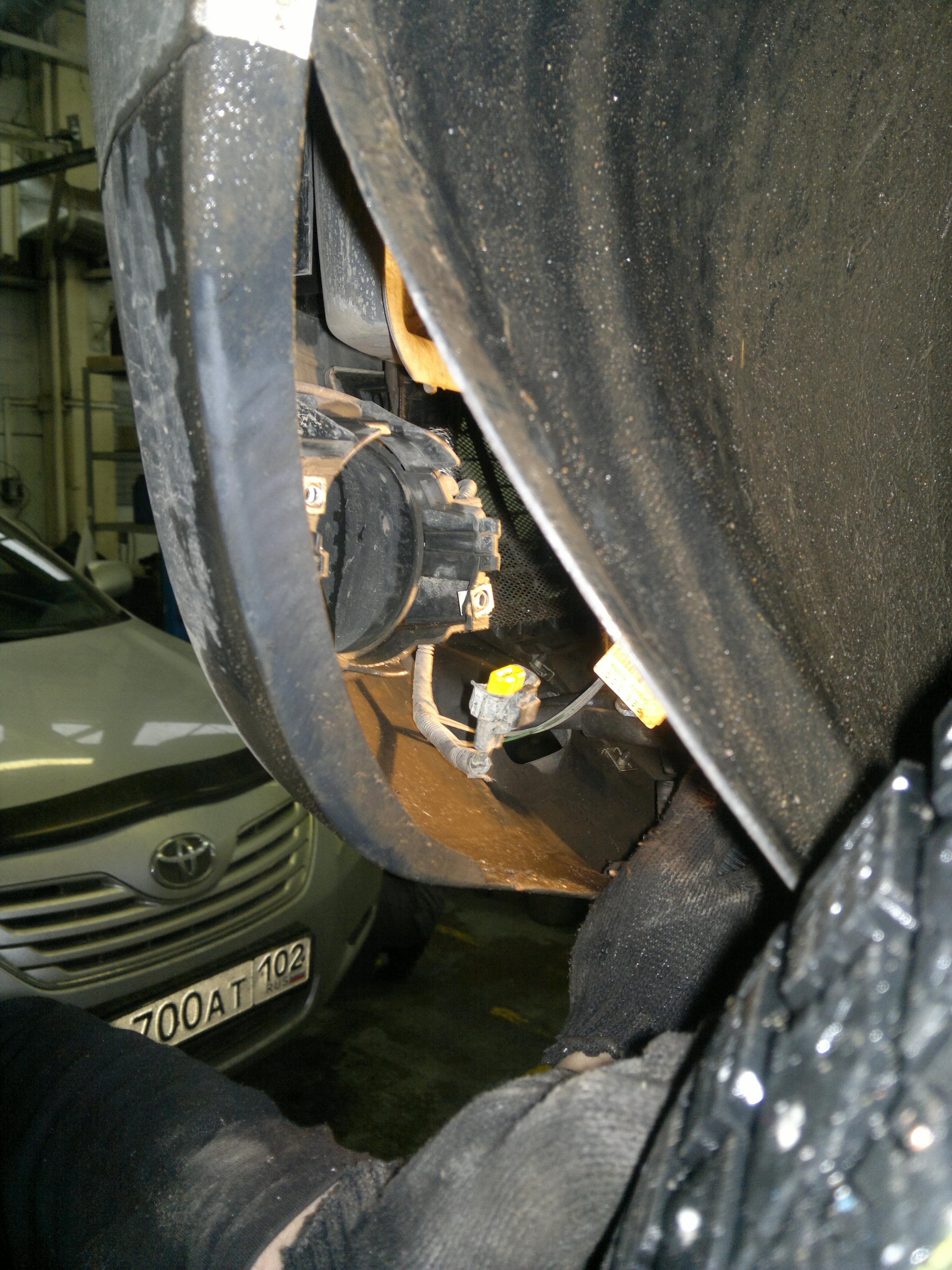

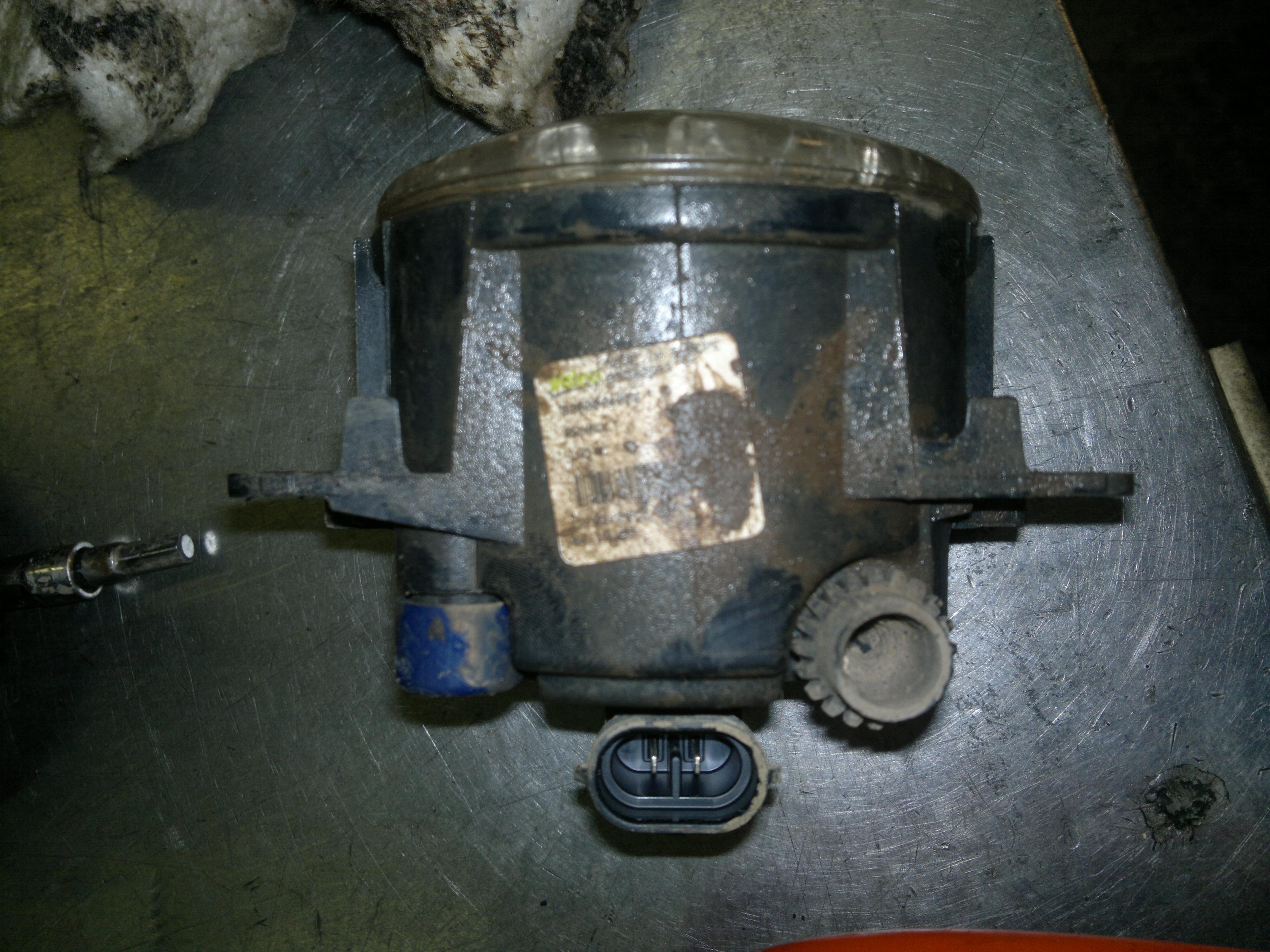

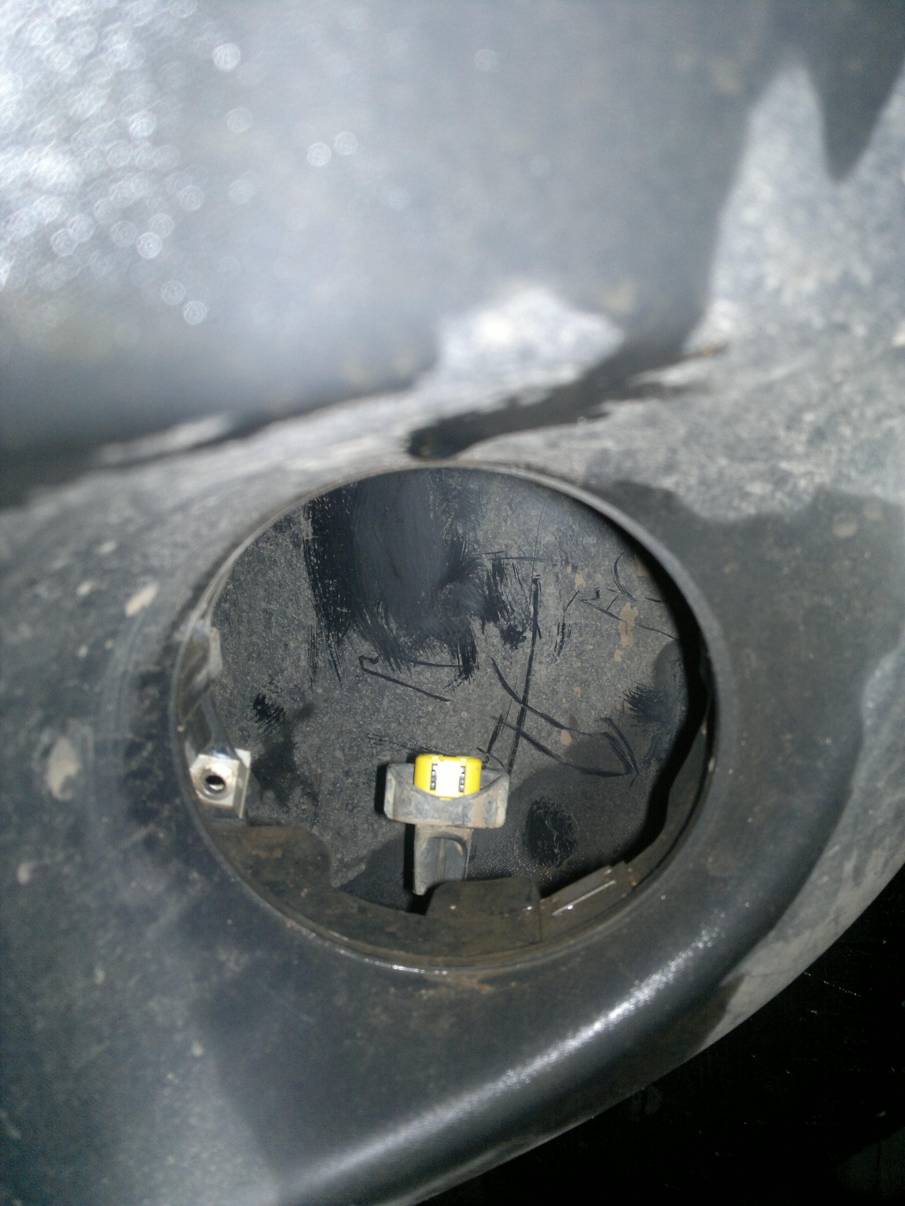

Выкладываю фотки.
Был у ОД - поменяли.
Как самому добраться и поменять, как она выглядит - выкладываю фотоотчет.
Заказывать новые фары надо именно по кат. №№ указанному в ведомости - аказывается существует дофига подобных туманок разных по скосу, мощности лампы, пучку освещения.
Потому - заказывать только по ориг №№!!!
Это настоятельный совет ОД.
У туманки есть крутилка - изменение направления пучка света. В новой туманке ничего крутить не надо!!!!
Всё уже настроено.
