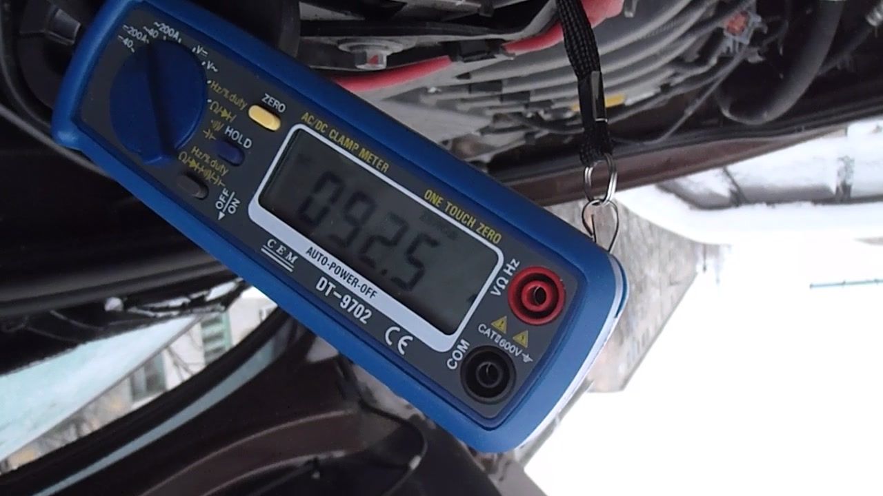

Сообщение от SHURBO Посмотреть сообщение
а как это Вы постоянку меряете клещами? И потом, что это за показания 5.26?
прогресс не стоит на месте.
я такие клещи искал давно, с измерением постоянного тока. название видно, погуглите, узнаете много интересного!
у нас они почему то не продаются. помогли братья китайцы
есть тонкости, сердечник намагничивается, и показания стремятся к 0.
прибор перевернут кверху ногами, для соблюдения направления измерения тока. иначе получится отрицательный результат.
так понятней?
