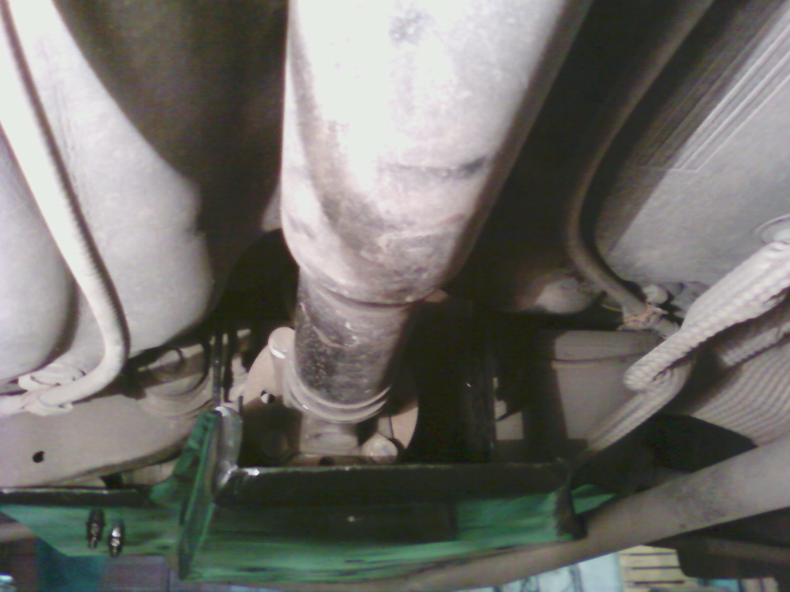

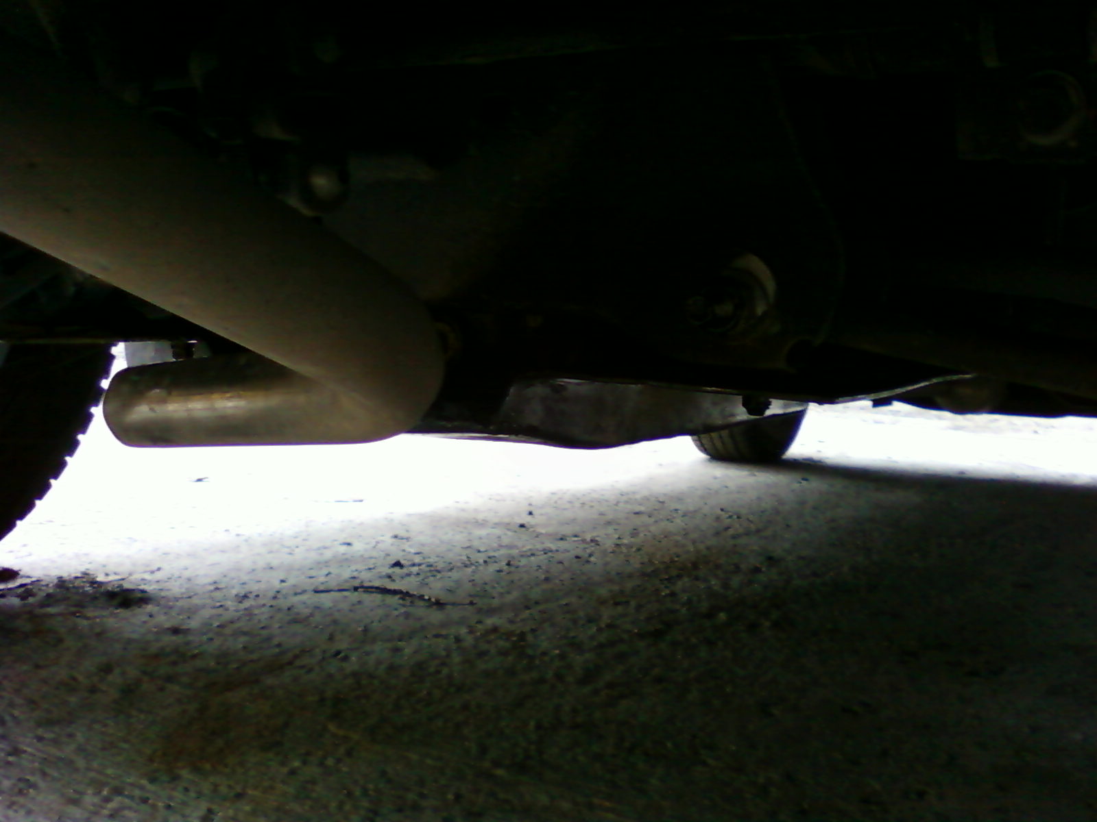

...наконец-то и мой дизелек обрел ,с помощью одного уважаемого мной человека-золотые руки,защиту заднего моста(металл 3 мм и кронштейн из 5 мм стали)....защищает в муфту с редуктором вместе с чехлами внутренних шрусов, хвостовиком редуктора и крестовину с частью карданного вала(короче-все что смогли-защитили)....заодно добавила жесткости заднему подрамнику,пробовал качать за защиту автомобиль из ямы-не то что не деформируется,даже не шевелится! )))))
..........фотки многие не получились-смазаны...выложил что из них получилось...
