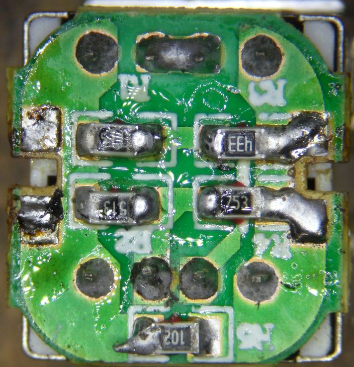

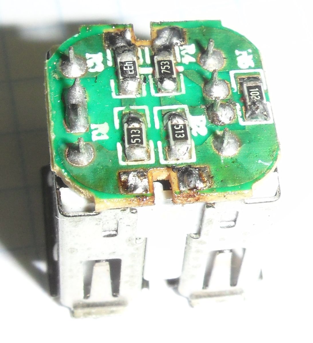

кстати, китайцы предусмотрели варианты.
разъемов то два, и по структуре они разные.
в первом дата-линии закорочены,
во втором- на них присутствует делитель для обманывания айфона.
вот так вот.
