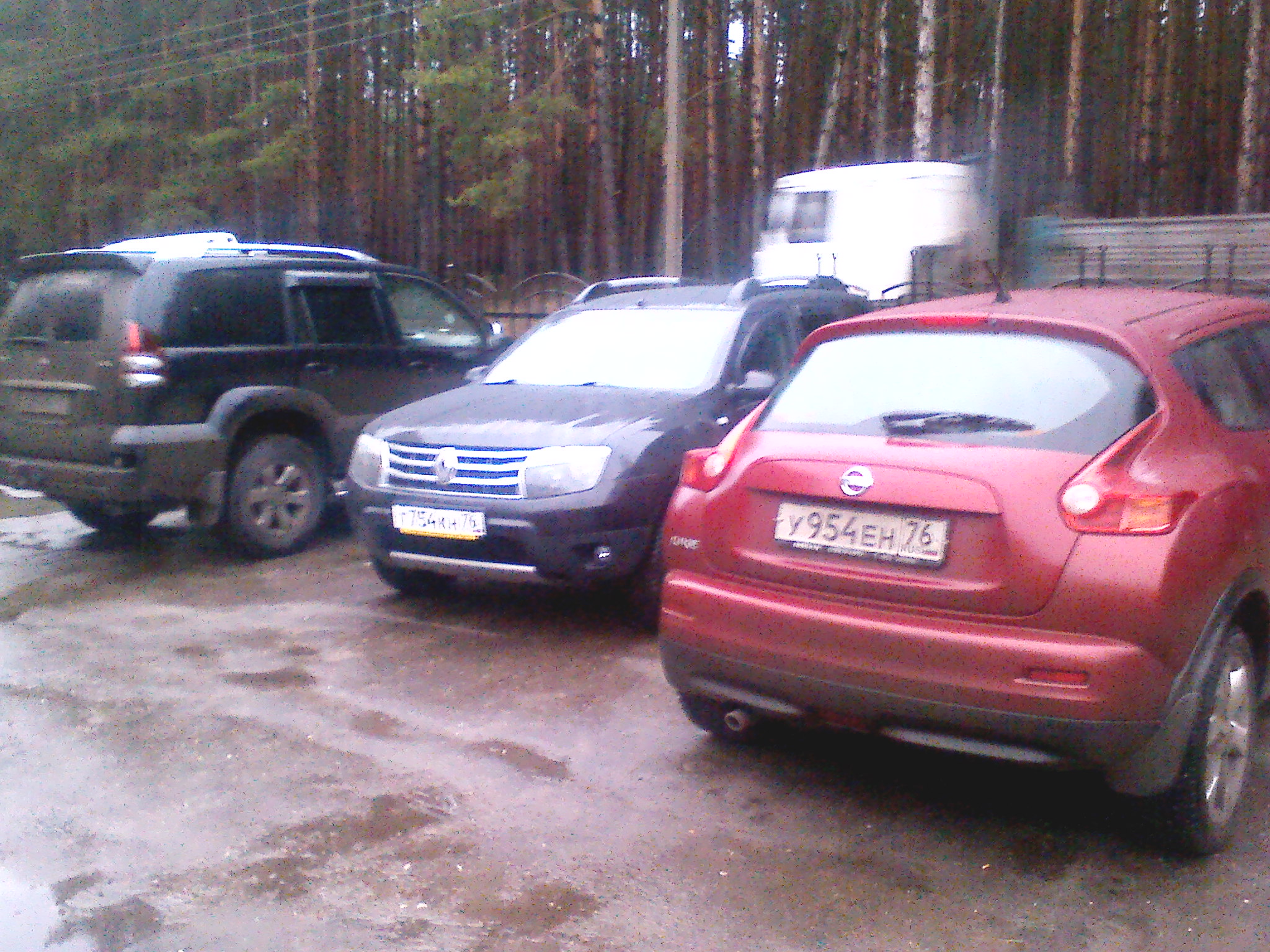

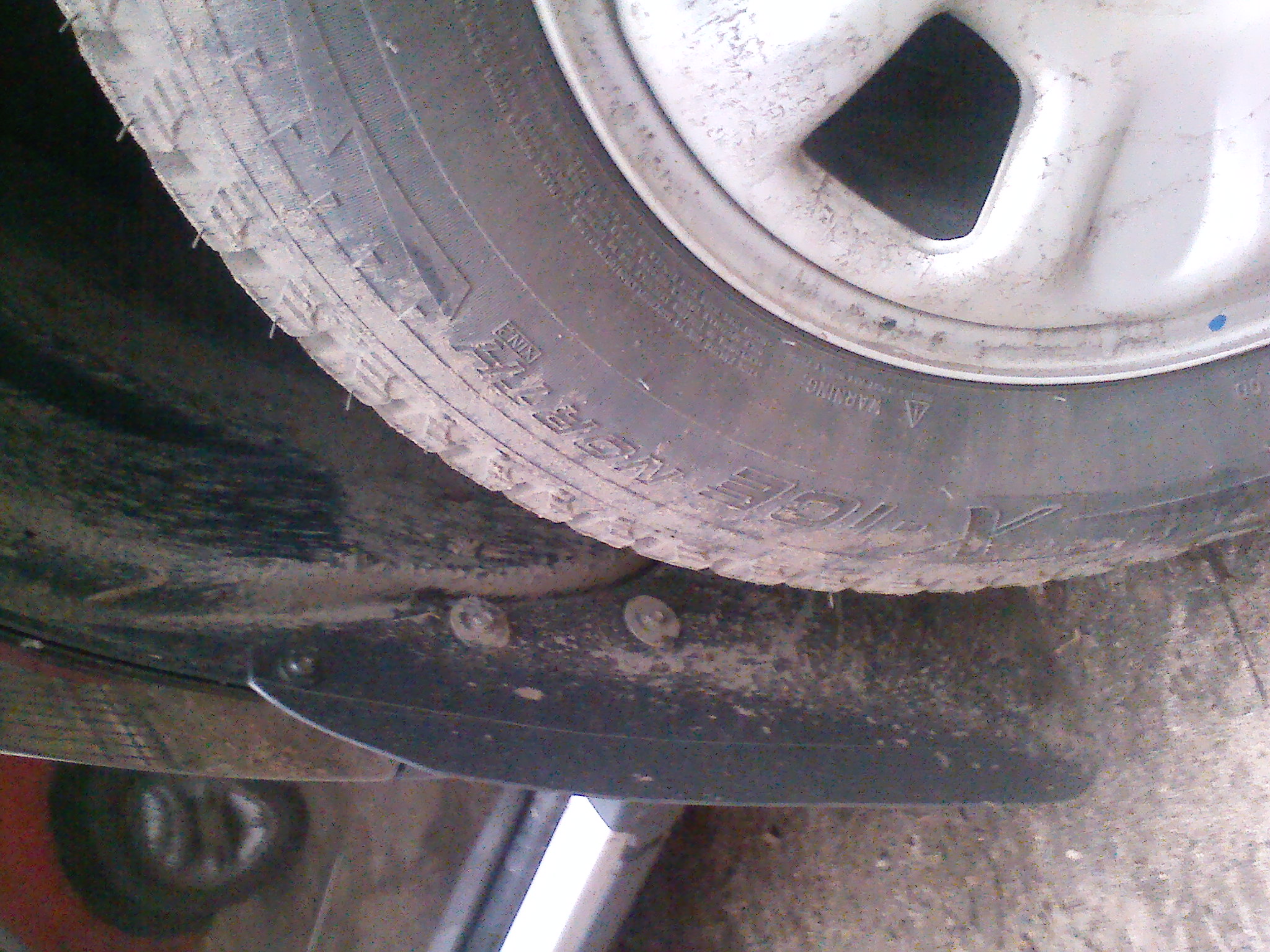

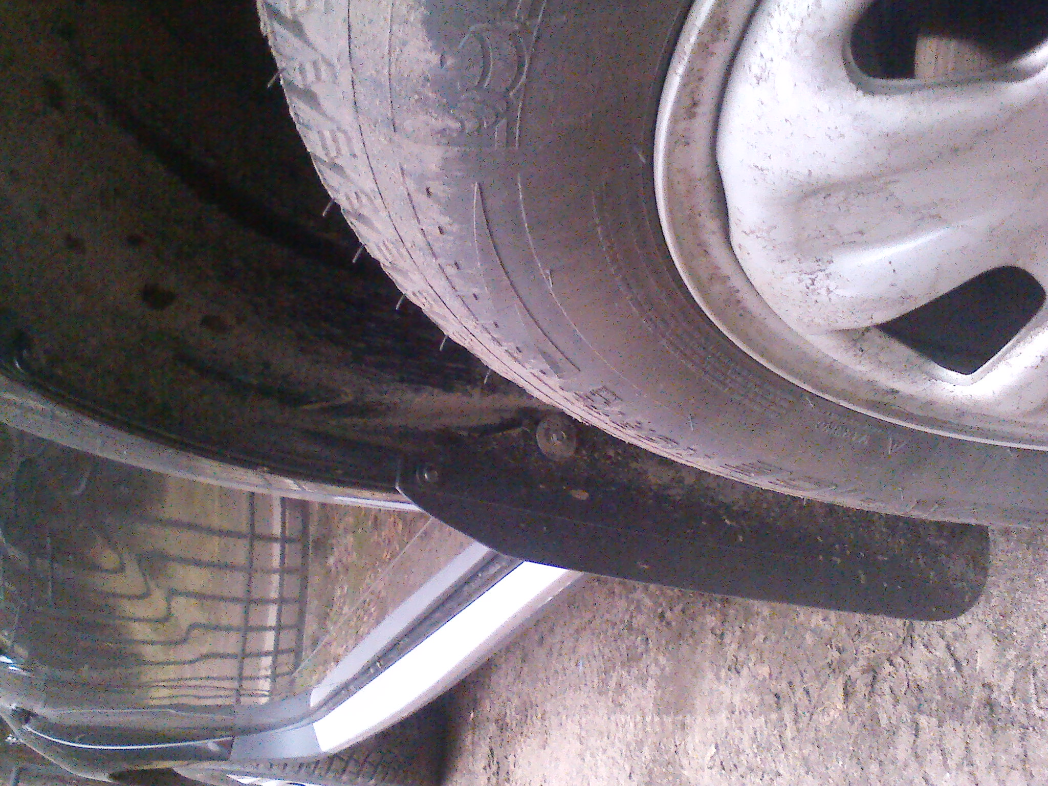

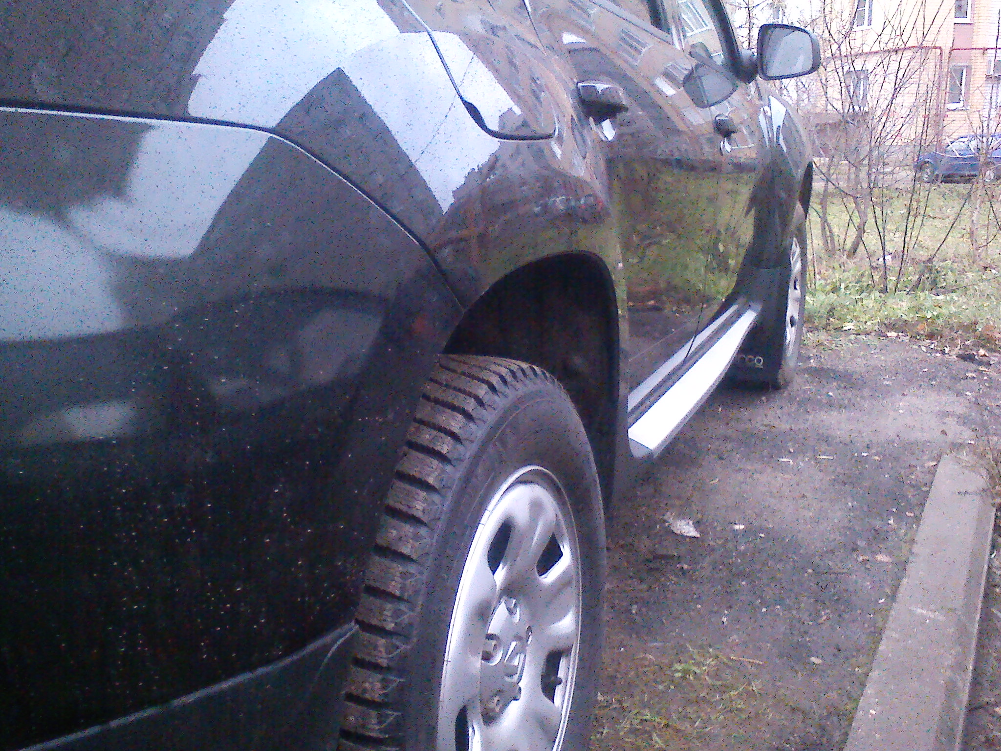

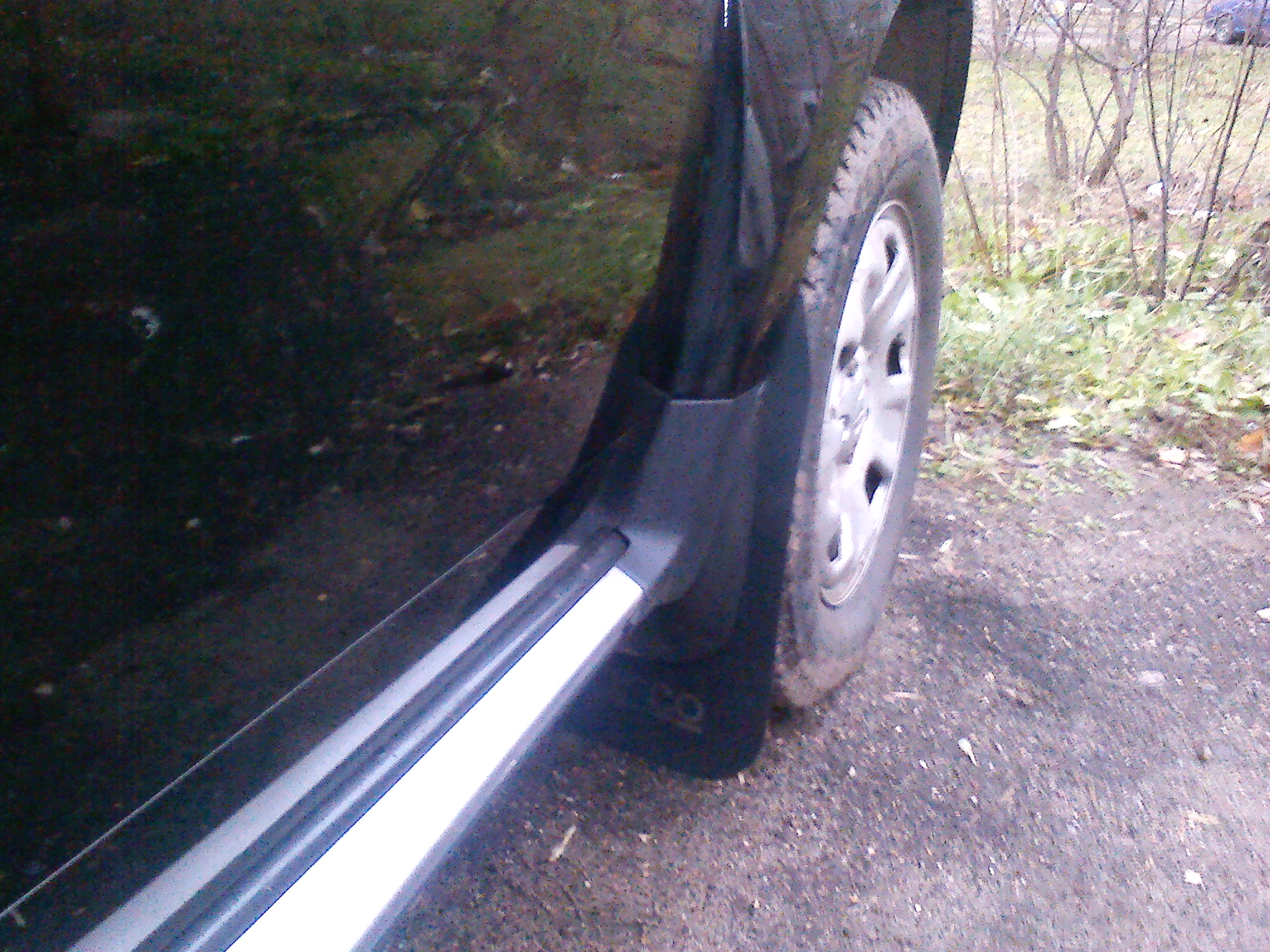

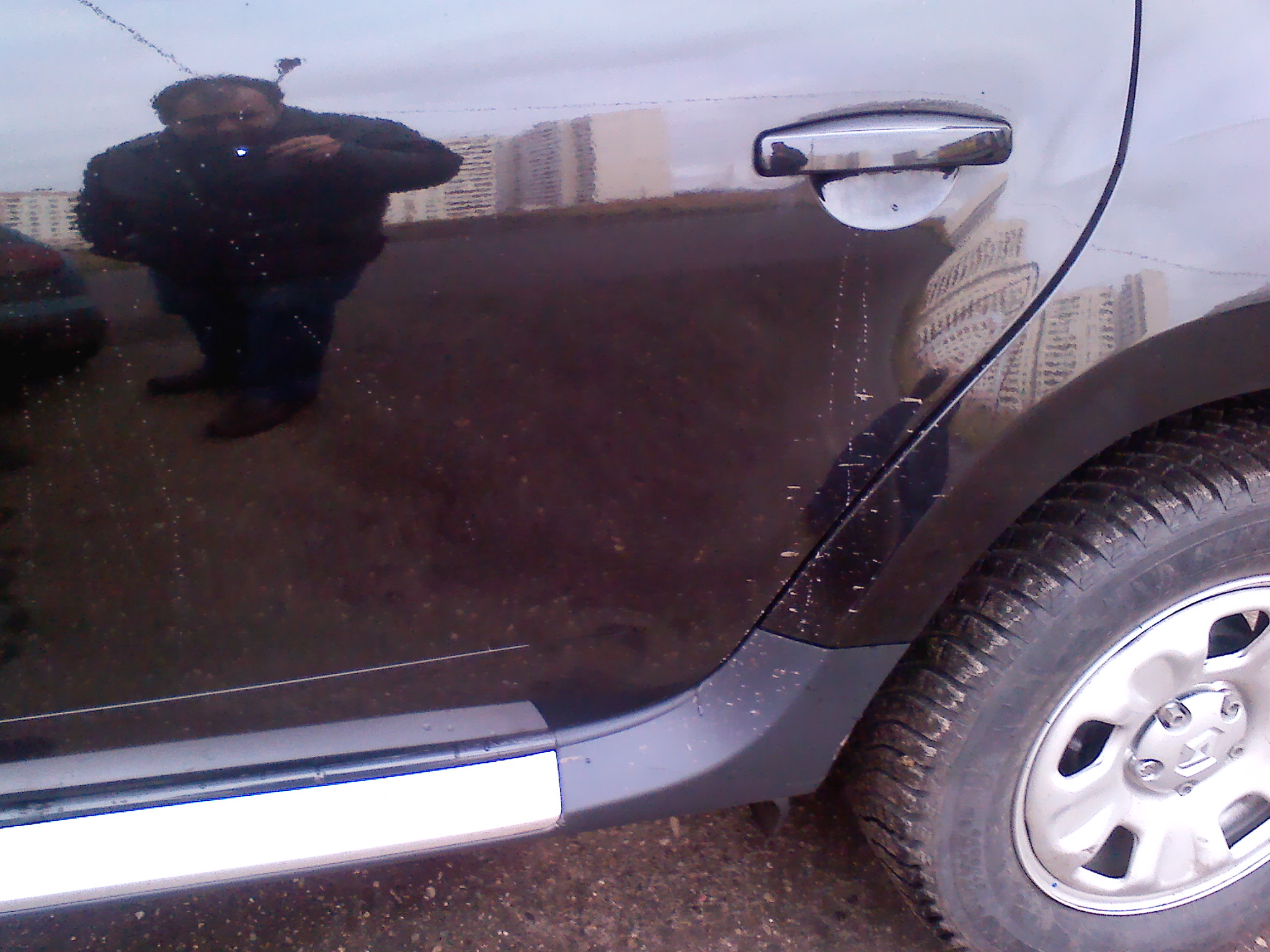

Со штатными закидывает сильно заднюю арку и немного переднюю дверь, и это по сухой погоде( от мойки 10 км).
Со спарками - айс, ниче не пачкает, смотрится нормуль, на работе даже никто и не увидел пока пальцем не ткнул, но...
Ширина + 3 см, длина + 10см!!! ОТ ШТАТНОГО.
Почему так много?. Дело в том что на соседнем форуме узрел хорошие фото спарков длиной + 7 см от штатного в профиль с линиец закидона грязи на задние арки, проведя вектор от колеса увидел, что грязь летит не сбоку ( т.е. 3 см в ширину достаточно), а снизу, перелетая более узкий порог спереди.
Пс, оторву зимой походу, а может и нет, спарки мягкие и.. пофиг.

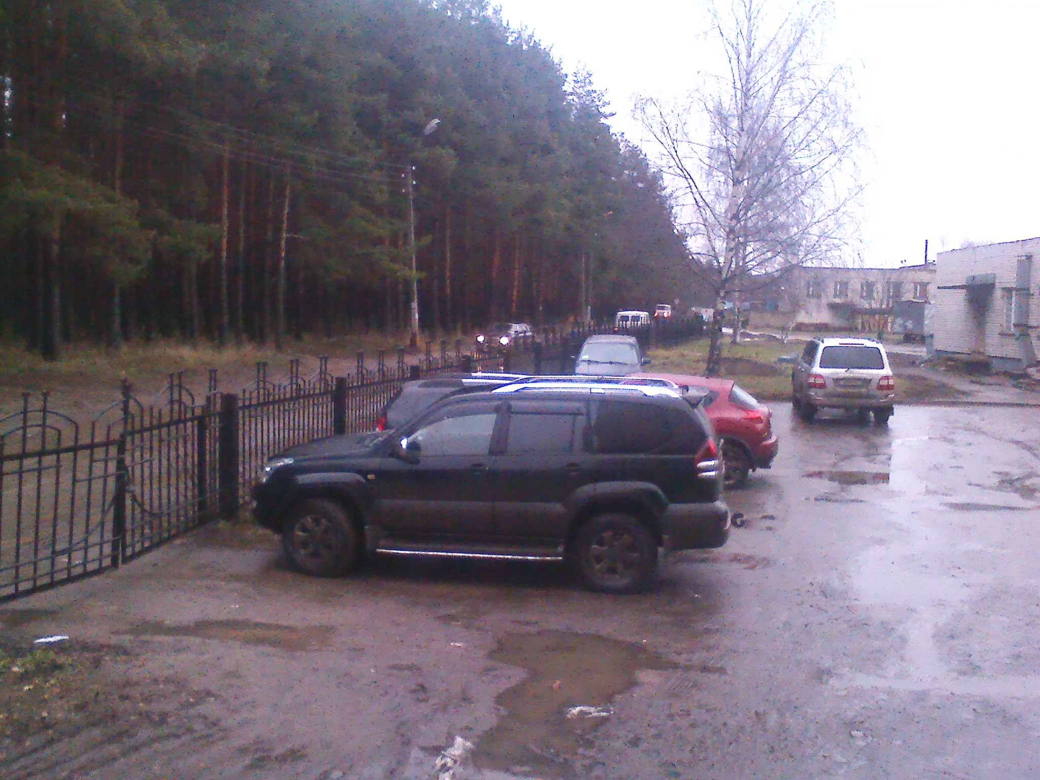

На работе, и чистый крузер шефа, со штатными брызговиками
