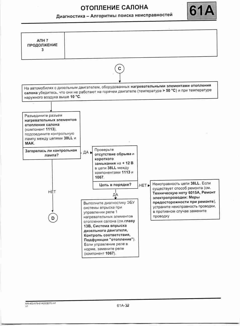

Так значит в ЭБУ проблема? Не интересовались откуда на него(неё) сигнал идёт?
Если судить по Дачии, а алгоритм должен быть одинаков смотри вложение:
Дело было не в бобине ......
