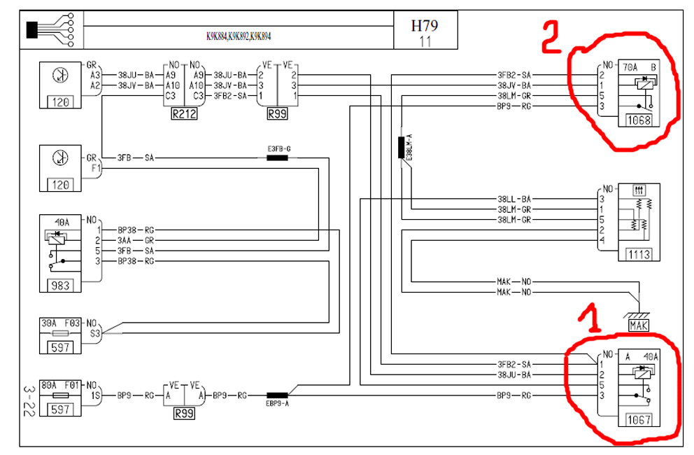

Сообщение от Labus74
...реле перещелкнулись все три по очереди с соответствующим помаргиванием моих контролек...
Откуда у Вас 3 контрольки? ТЭНов всего-то два...

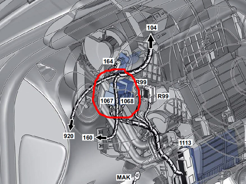

На схемах показаны соответственно реле ТЭНОВ 1 и 2.
В тех. документации это звучит как РЕЛЕ ДОП. ОБОГРЕВАТЕЛЯ САЛОНА 1 и РЕЛЕ ДОП. ОБОГРЕВАТЕЛЯ САЛОНА 2
