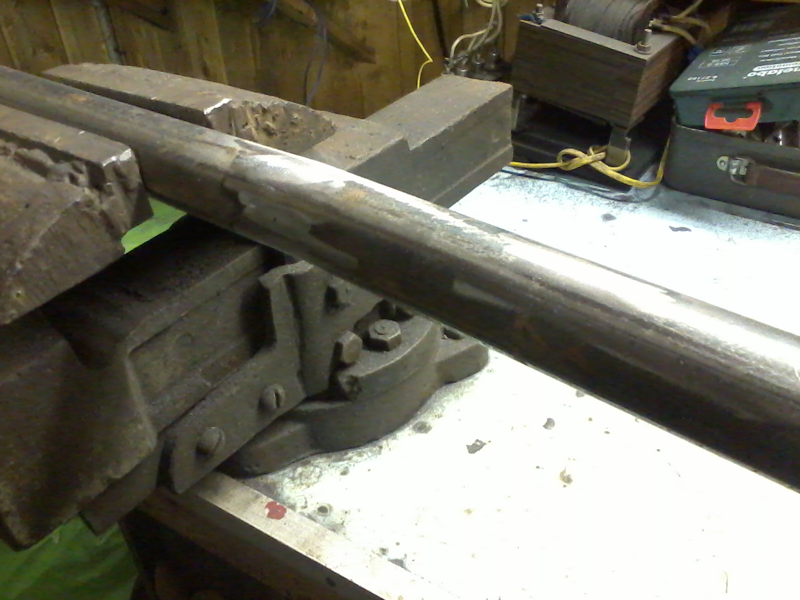

Я тоже усомнился в надежности нижней части бампера и нижней решотки радиатора,после силилых снегопадов ,когда снег пришлось толкать бампером,и пробивать выезды с дворов на дорогу после грейдеров,вся нижняя часть просто хлипкая,вся гнется,а на марозе думаю малейшего нажатия зватит чтоб поломать. Короче решил чтото приманстырить. Ехал с работы,и мне попался по дороге Дастер с хромированой трубой по низу бампера,я его догнал,тормознул,пообщялись малёх и посмотрел как там эта труба крепится,оказалось полное фуфло на 2-х болтах да ещё через втулки, короче чисто декаротивный элемент,да ещё и денег стоит нехило,точно непомню но много. Короче на прошлых выходных решил занятся.Сгонял магаз купил трубу и электроды,диски бля болгарки и приступил:

Помоему получилоси весьма неплохо,учитавая себестоимость примерно 500 рублей. За габариты авто не выступает.
