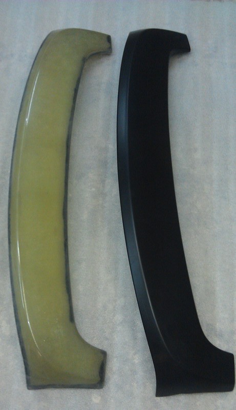

Итак на фотографии две детали - черная (в транспортировочном грунте) и грязно-желтого цвета (почти прозрачный).
Если заказывается деталь крашенная - здесь все понятно, если без покраски, то клиент получает деталь в черном транспортировочном грунте и тут у него возникает вопрос - а зачем красить, он итак ничего. Красить нужно обязательно, потому что поставите деталь - грунт обязательно слезет в процессе эксплуатации, итог - всеравно прийдется отрывать спойлер, красить и опять устанавливать.
Тоесть даже если заказывается деталь без покраски, подразумевается что красить Вы будете у своего маляра, маляр перед покраской ОБЯЗАТЕЛЬНО! должен смыть грунт (а любой нормальный маляр так и поступит) и дальше уже красить как положено (встречались случаи когда желание сэкономить приносило немало гемороя).

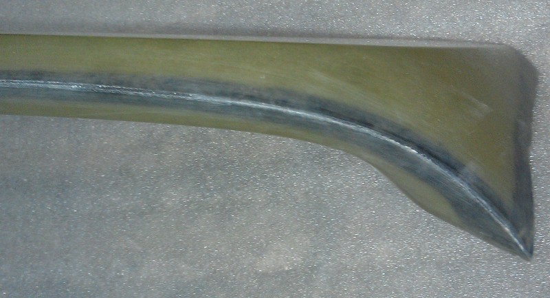

1. а можно делать деталь черной изначально чтобы не красить? - Черной делать можно, но ситуация от этого не меняется, на втором фото виден стык от склейки, поэтому красить обязательно.
