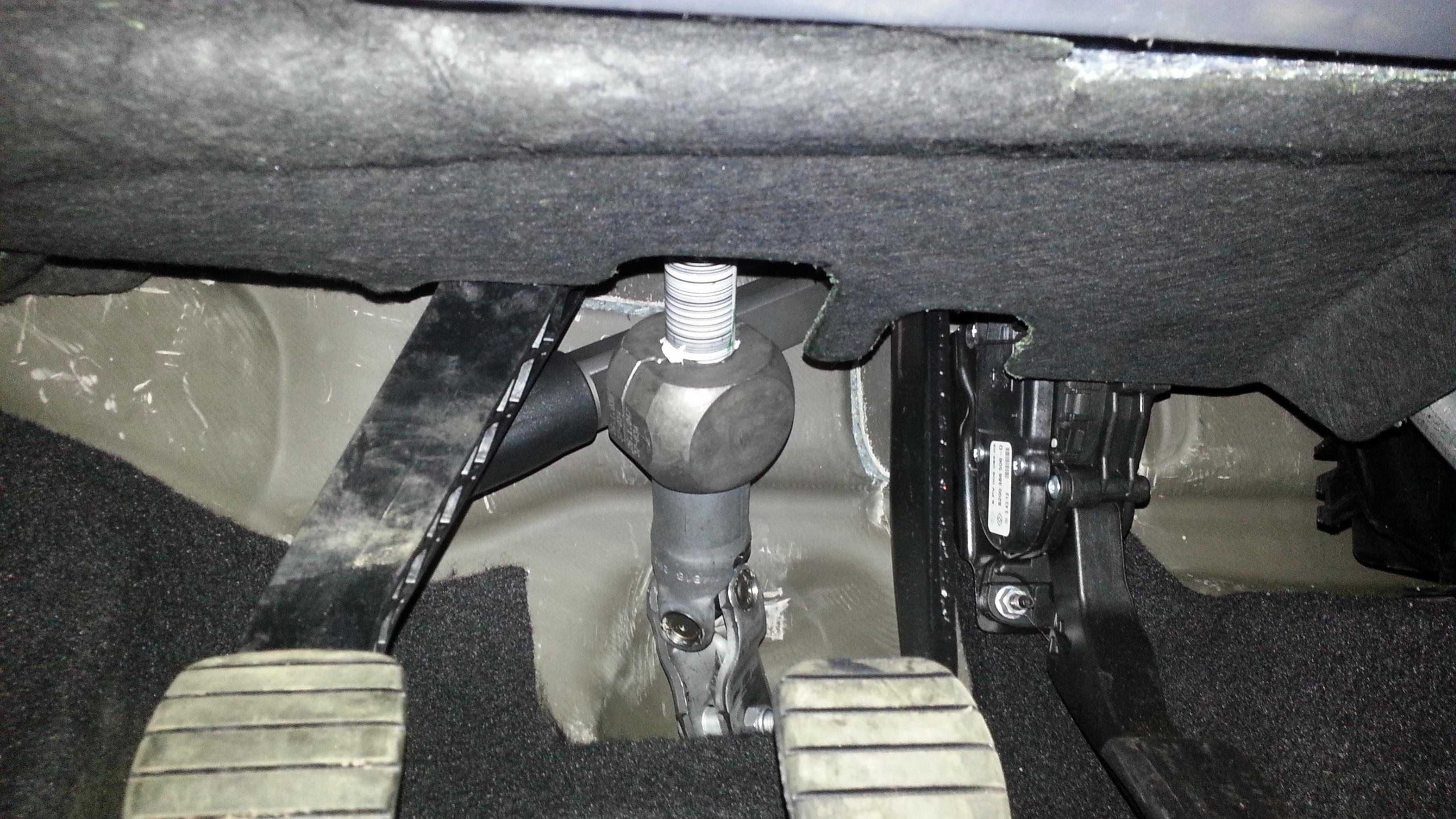

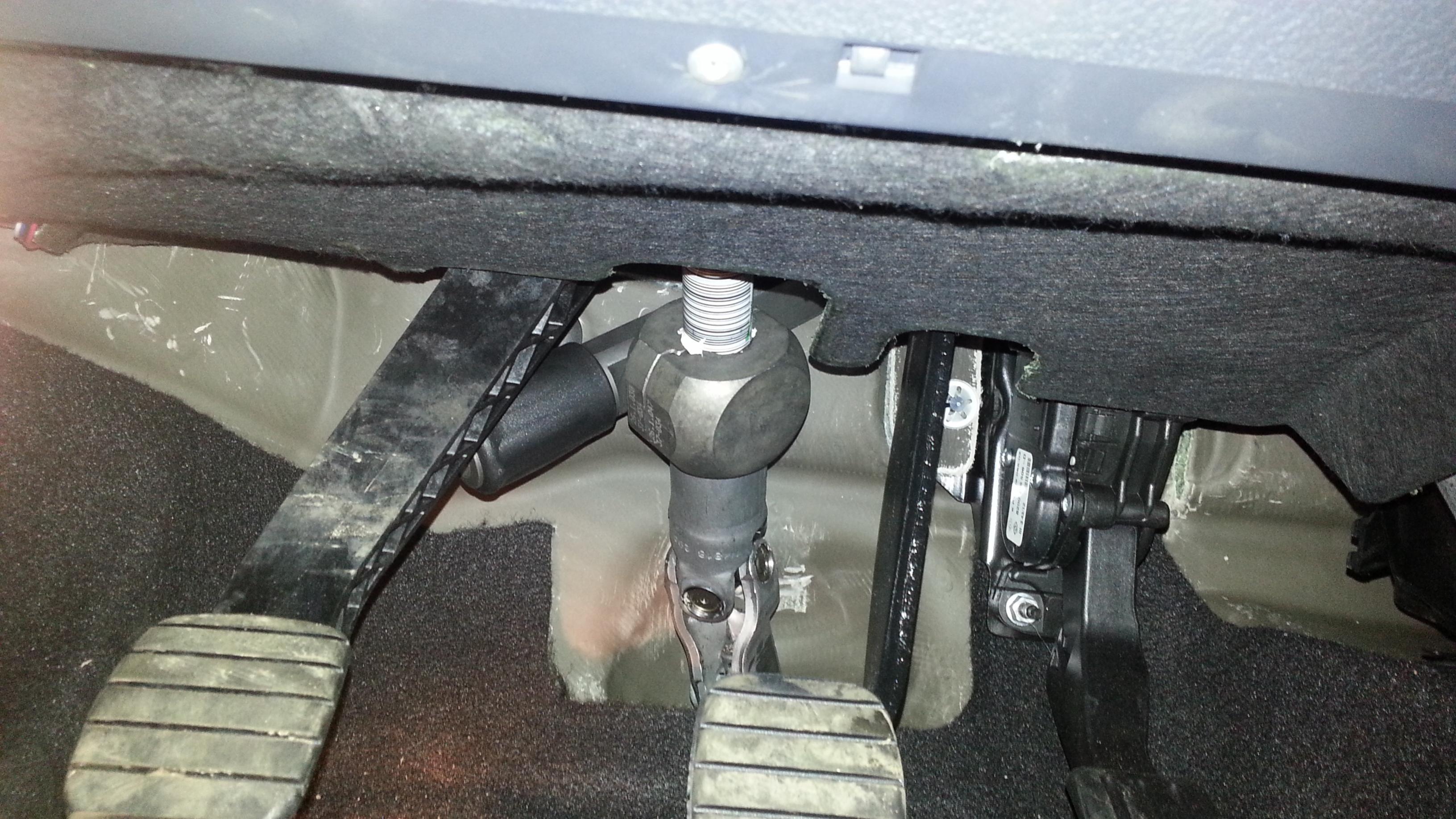

Вот, как обещал, сфоткал свой вариант установки. Ставил как написано в инструкции, в самый низ. Заодно палец блокирует еще и нажатие педали сцепления. В коробку педали газа не упирается, ход руля минимальный, палец упирается в пол то одним концом, то другим. Как то так... Хоть вставлять неудобно, но и личинка защищена своим положением от потенциального высверливания.
Критикуйте, если что не так
