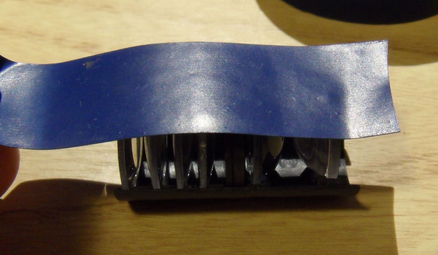

готовим логотип к установке.

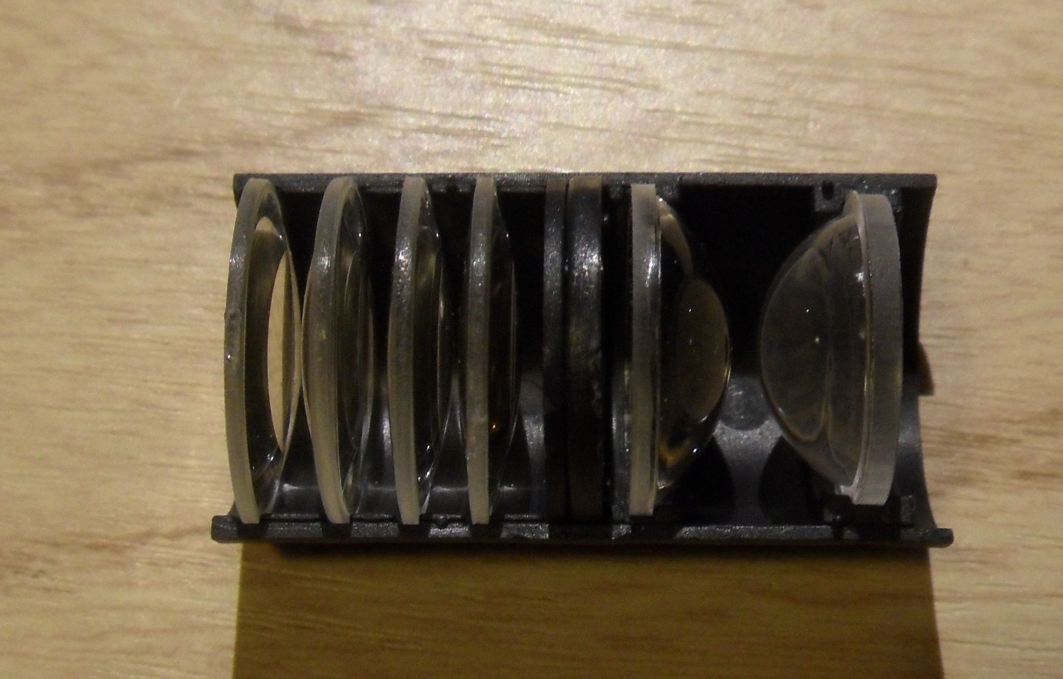

линзы болтаются,поэтому, разбираем,
берем изолнту,

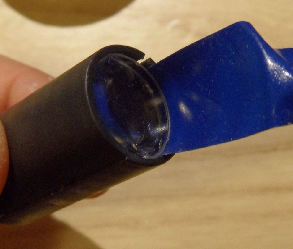

прокладываем,

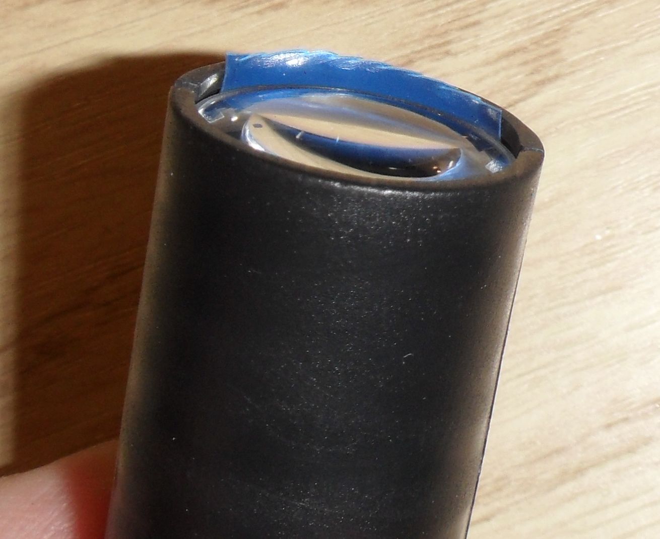

собираем, излишки изоленты отрезаем.
