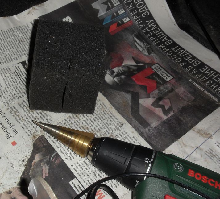

сверлил своим сверлом

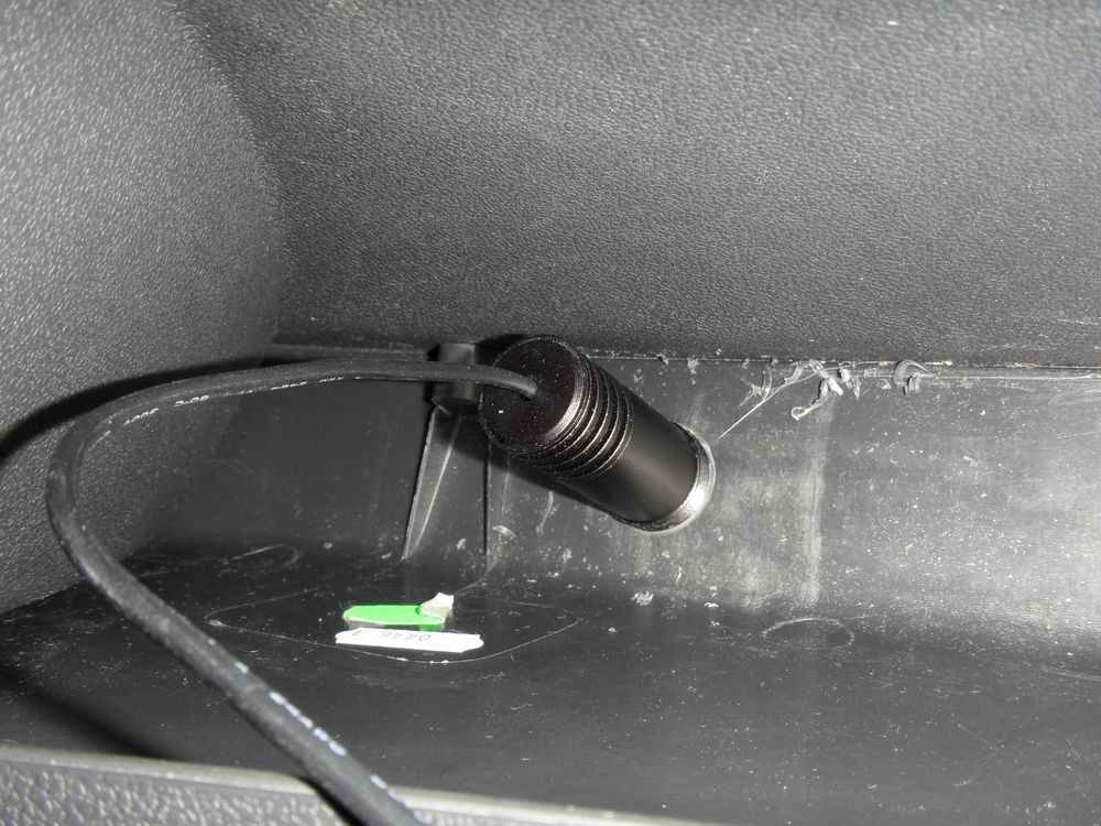

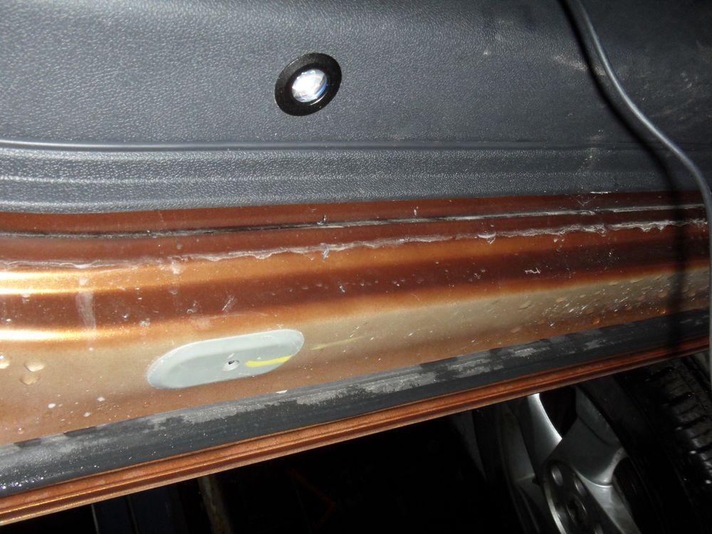

логотип ставится в карман
вид снизу

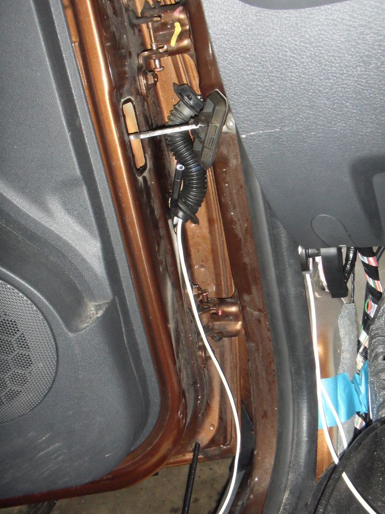

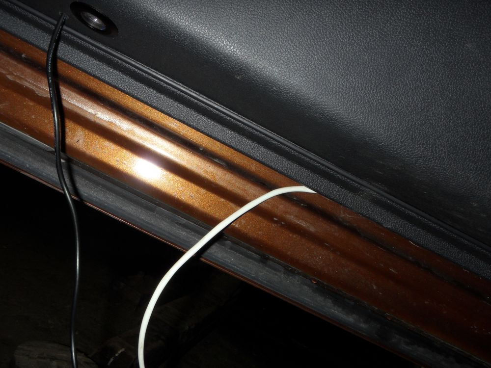

провод от фонарика выводим в низ двери через дырочку

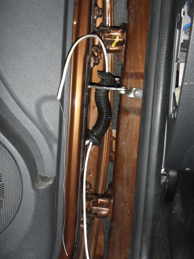

протаскаваем провод через резинку двери

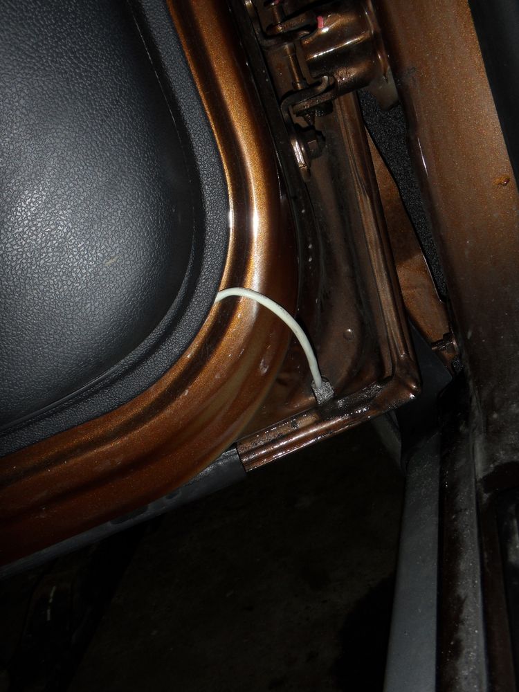

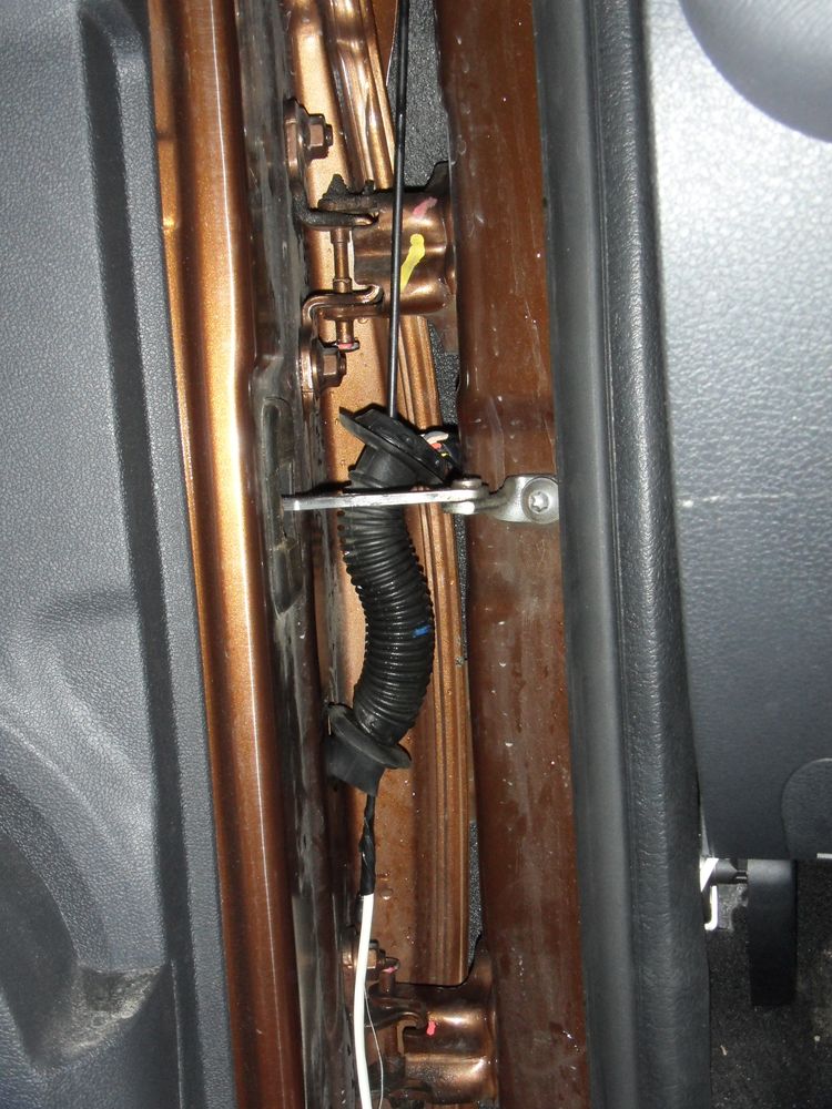

провод тянем через отверстие для слива воды
провод прячем под обшивку двери

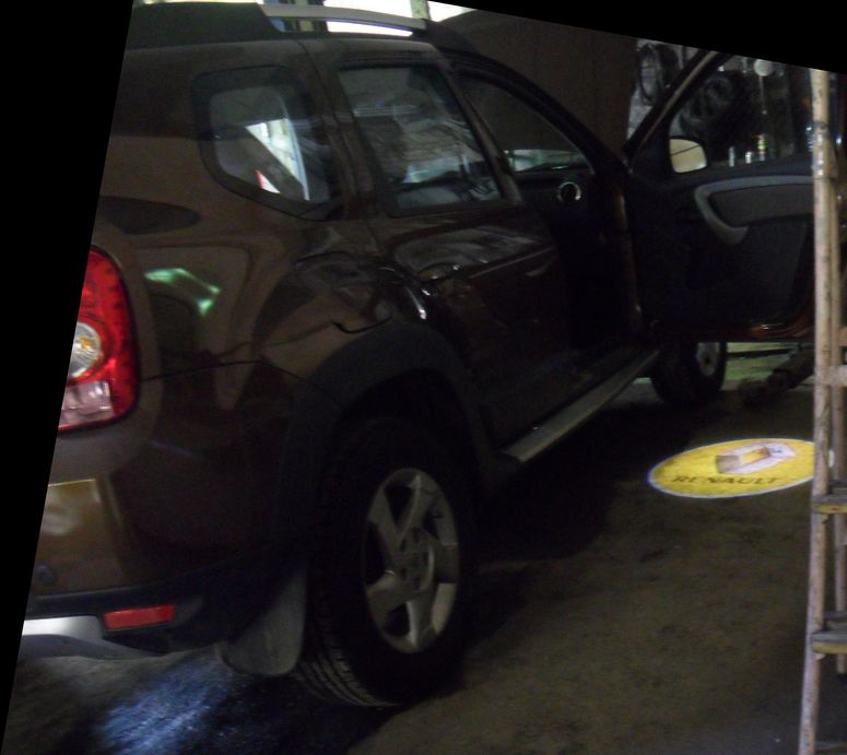

финал
выдержка фотика 1 сек. довольно светло.
