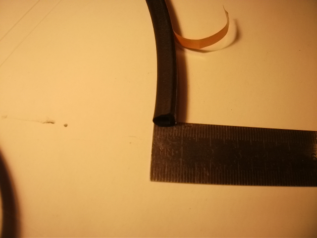

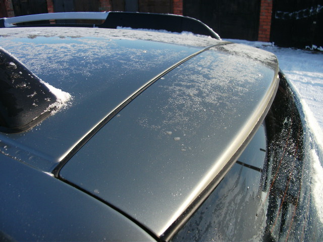

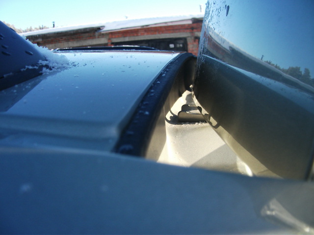

Уплотнитель, кажется, обозначается как «Профиль D 8». D –это форма сечения, цифра 8- высота уплотнителя в мм (бывают D 10, D 12 и т.д.). Устанавливал при закрытой задней двери. Чтобы приклеить ровнее поступил так, сначала с одного конца уплотнителя немного отделил защитную пленку, приложил к краю крыши и прижал, конец защитной пленки вывел немного вбок и вперед. Затем уплотнитель уложил вдоль кромки, прижал и плавно вытянул защитную пленку вбок. Как получилось видно из фото, там же есть фото уплотнителя. Вот и все.
