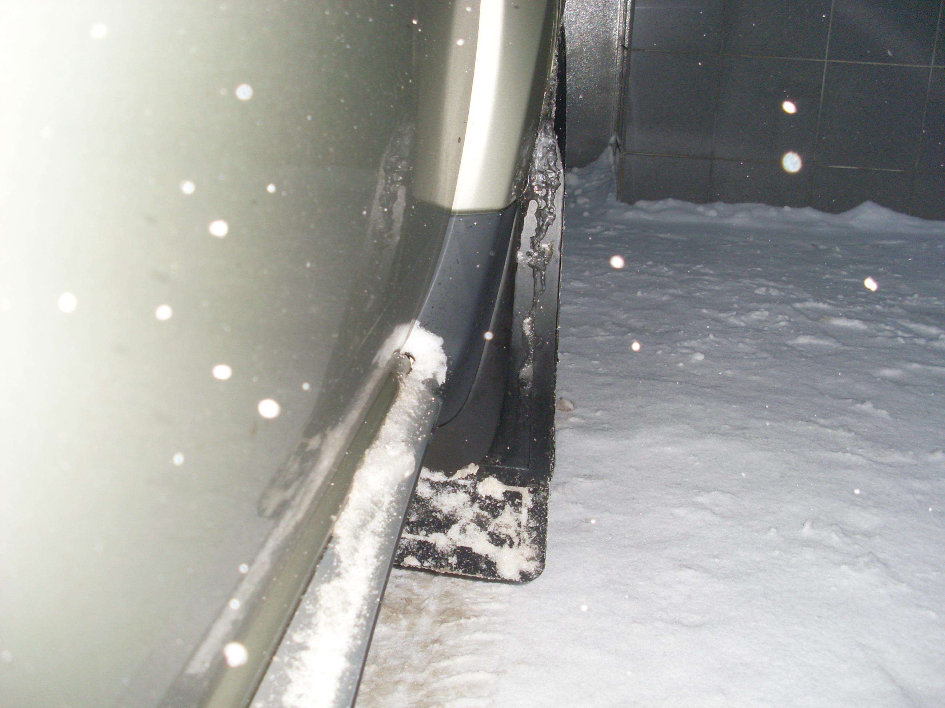

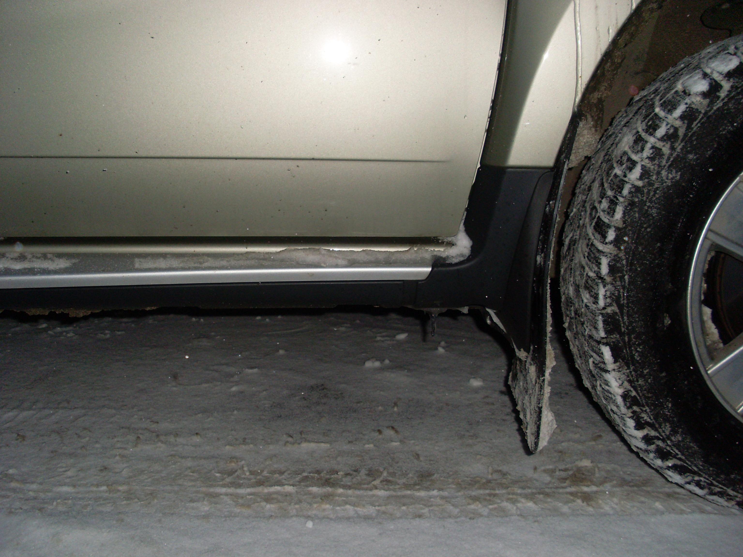

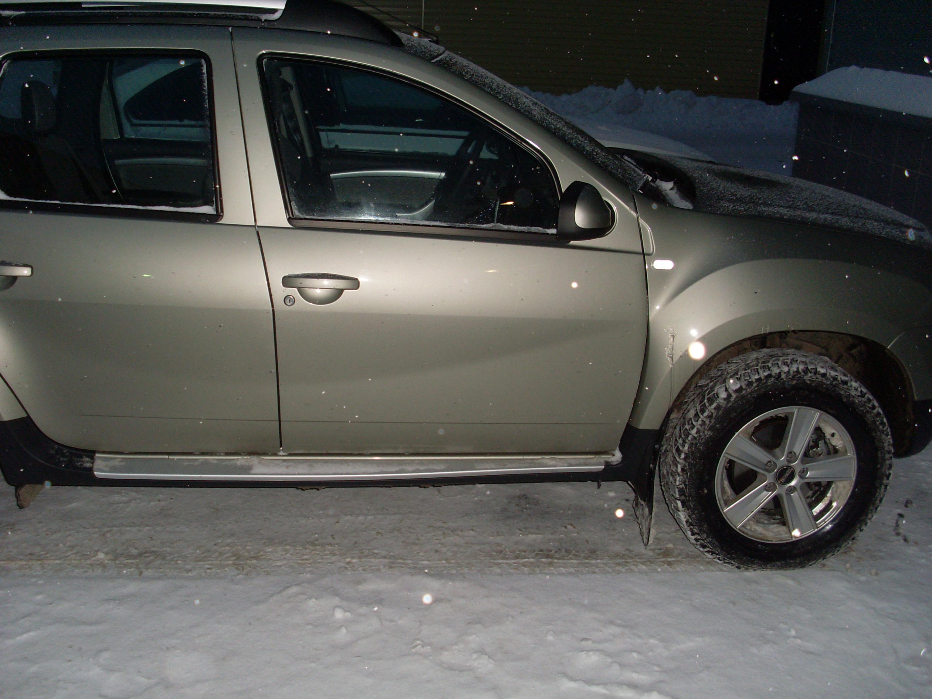

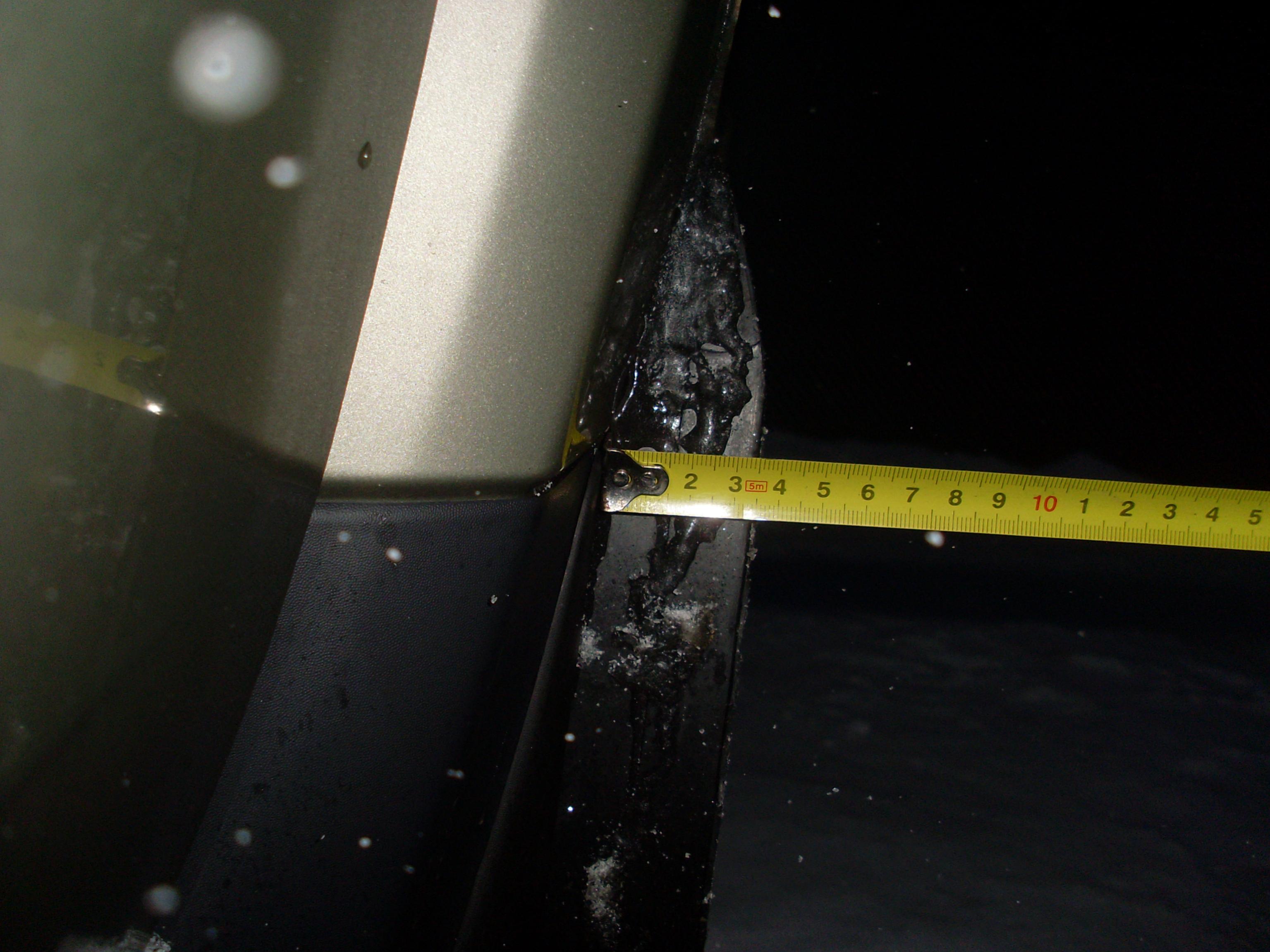

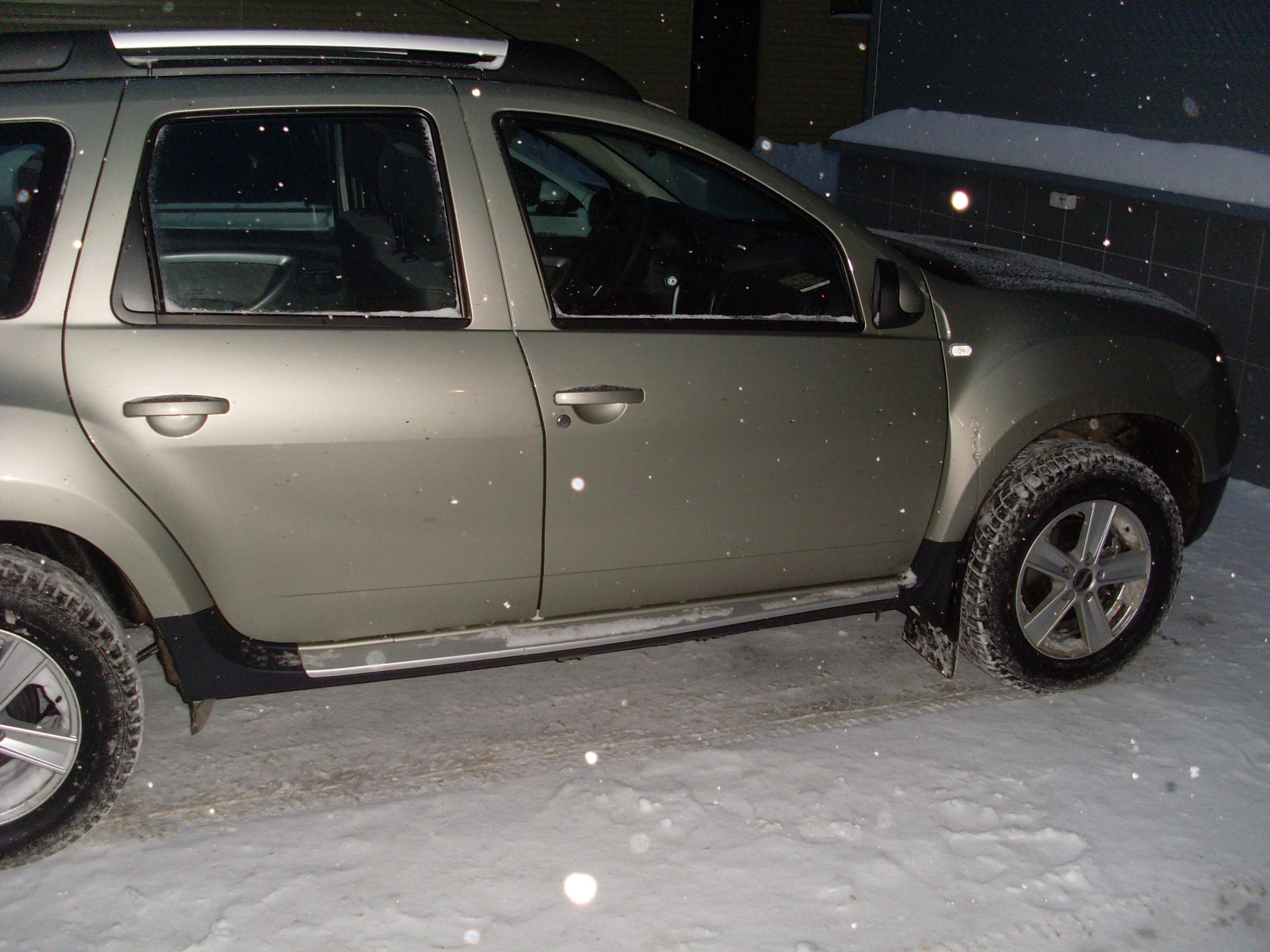

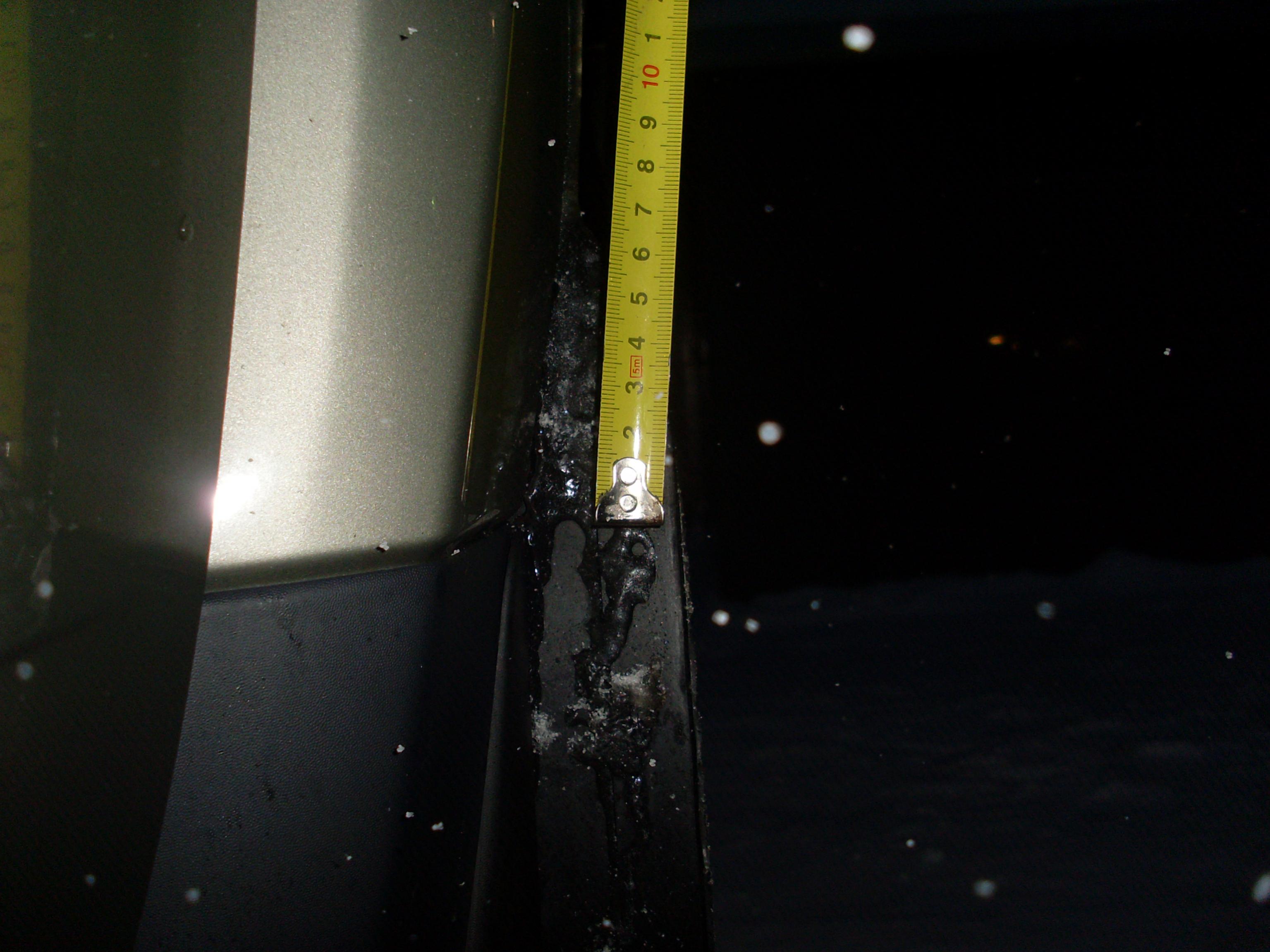

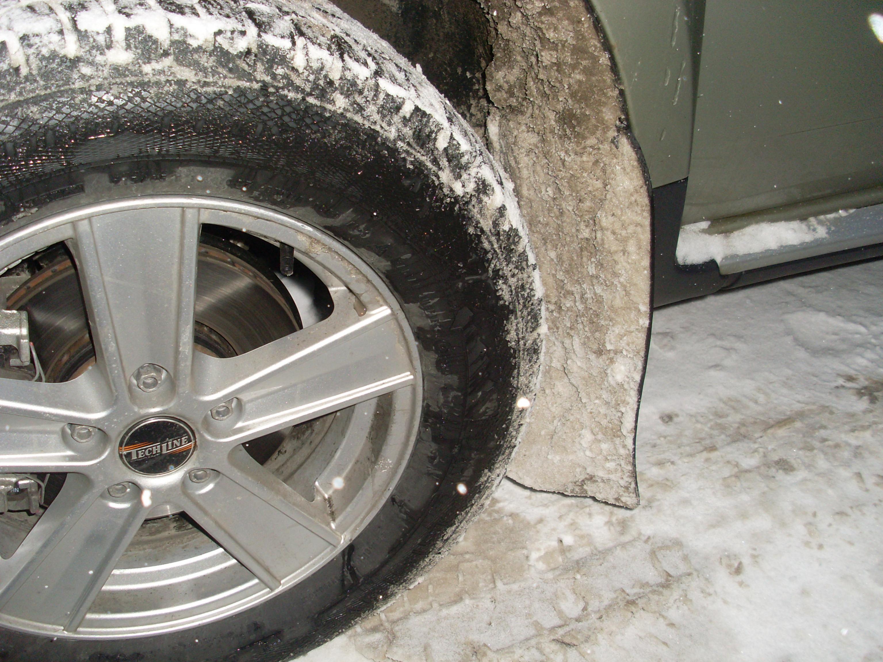

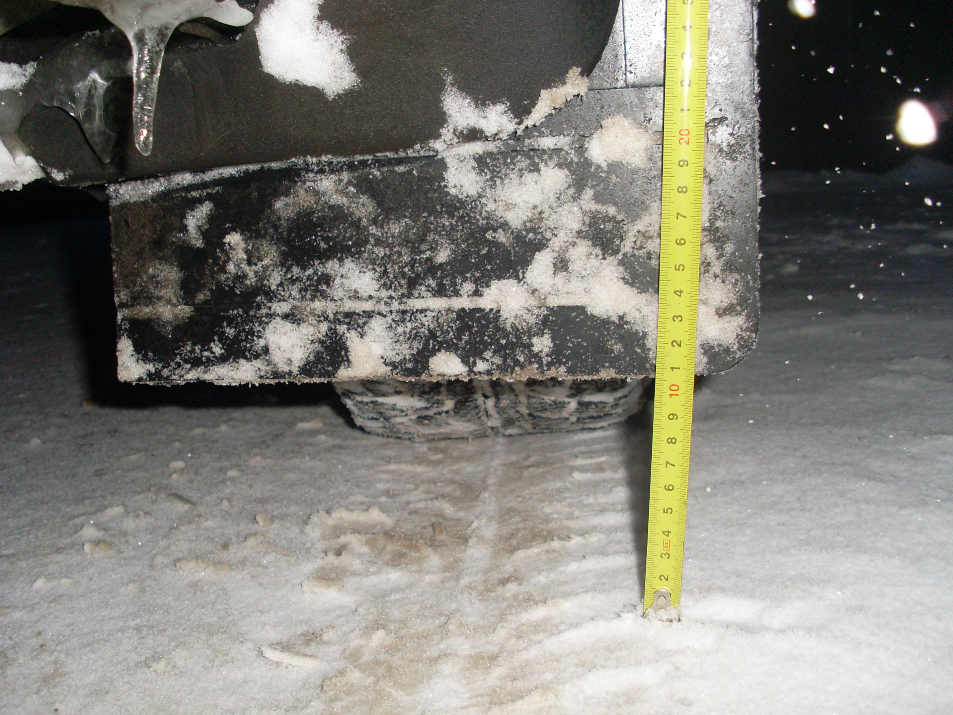

Ок, вопрос принят. Сделаю фотку и нанесу размеры.
Фотографии брызговиков от Газели, поставленных поверх штатных. По форме как у Спарко подрезал верхний уголок (он был прямой). Верхняя дырка имевшаяся в брызговике пришлась на саморез подкрылка, выше штатного брызговика. Низ никак не крепил, в принципе можно притянуть саморезом к штатному брызговику.
PS. Машину вымыл 10 дней назад, пробег с того момента около 300 км по городу. С того же дня снег валит каждый день, температура -5-10*С. Пороги сверху и снизу чистые, арки задних крыльев тоже.
