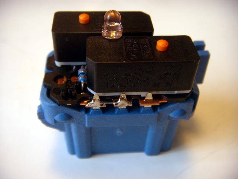

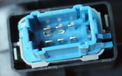

А я сегодня не выдержал.Снял блоки СП с задних дверей. Разобрал кнопки и сделал культурную перемычку между пинами В2 и В3. Не стал колхозить со стремными перемычками в виде овального элемента,как это в основном все делают. А сделал по образу и подобию нашего одноклубника ЕСАУЛ. За это отдельное ему спасибо!
На первом фото как все делают. На втором как сделал ЕСАУЛ и я.
Считаю это более аккуратным вариантом. И в глаза не бросается.
ЗЫ: Фото тоже позаимствовал у наших одноклубников. Завтра апробирую. Заодно сниму передние блоки СП. Кстати,на Кашкае подсвечивается только блок СП водителя. Предполагаю,там тоже во всех СП есть диод. Если двоюродный брат даст добро,разберу и его блоки. Гляну!
