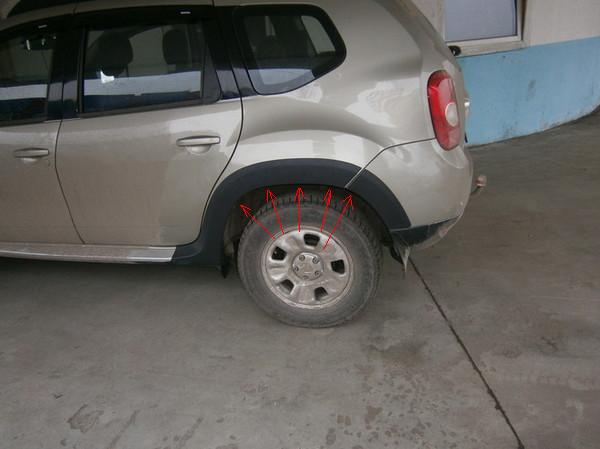

Подкладки 4-6 мм под арки в местах крепления саморезами (см рис) сокращают данные зазоры между частями арок с 5-8 мм до 2-4 мм, что уже приемлимо, если надо скину фото как у меня получилось
