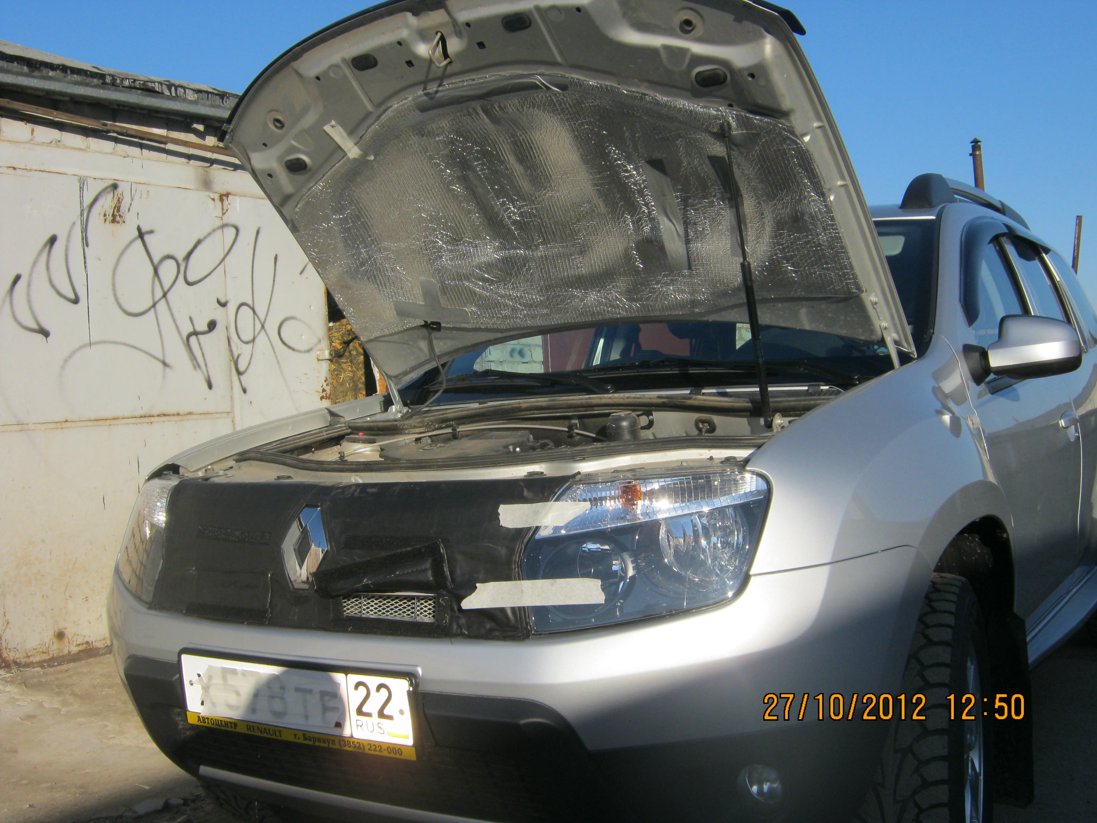

Сообщение от polugal Посмотреть сообщение
как раз я понял это и пишу что еслиб салонный....
а то по сигналам этого датчика ещё и впрыск и всё остальное корректируется и согласитесь что может получиться что обманем только себя... что чего и зачем ЭБУ может не понять нас
Датчик всаса находится вверху, где воздушный фильтр, сам всас в моторном отсеке, напротив левой фары. В идеале датчик установить на горловину всаса, но там будет совсем другая температура, против того, где находится. При движении - без разницы, практически выдувается встречным потоком. На улице -16, показывает до -12. когда стоишь - показывает + 20 (до +30) И что реальнее для ЭБУ?
Дело было не в бобине ......
