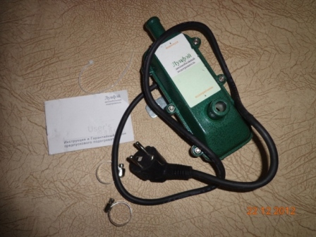

Поставил вчера подогреватель с помпой лунфэй, на дастер 2.0 АТ. цена - 1700 с пересылкой. Опишу процесс установки который занял 3 часа - долго подбирал место для установки.

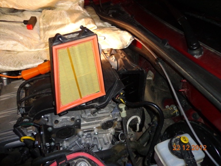

Сначала снял приблуду которая стоит до воздушного фильтра: отщёлкнул зажимы в районе рамки радиатора, перед аккумулятором и отцепил резинку в районе "+" клеммы аккумулятора и потянул вверх - ничего сложного. Ради любопытства снял воздушный фильтр - всего 2 самореза с головкой под звёздочку открутить, последнее фото.

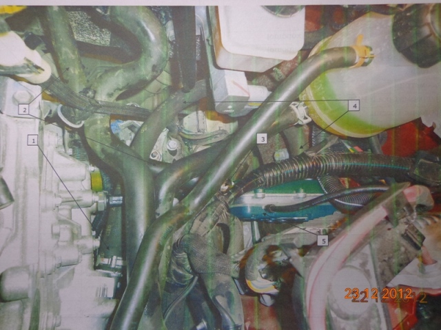

ОЖ сливал через шланг подходящего диаметра, который пропустил наружу через отверстие в бампере под буксирную проушину, в канистру слилось около 2,5 л. Снимал патрубок с двигателя, который зажимал пальцем, а на его место быстро одел приготовленный шланг. На фото то место под номером 1.

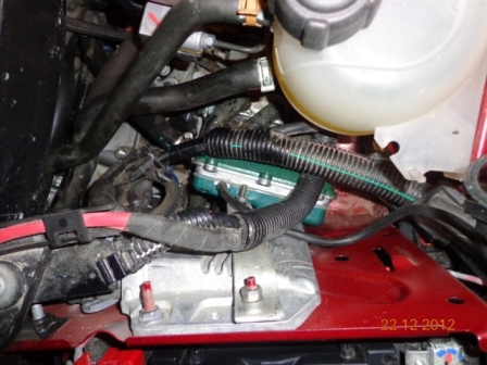

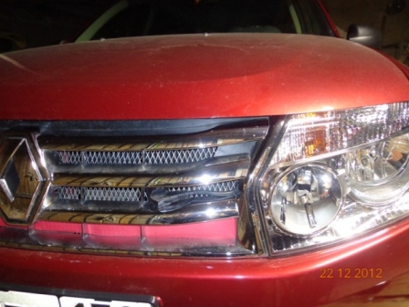

Затем соедил штуцер выхода ОЖ из двигателя-1. своим шлангом со входом подогревателя-4. а на выход из подогревателя-3. одел шланг-2. который отсоединяли, т.е включили подогреватель-5. последовательно,учитывая направление движения ОЖ, к тому-же ничего не пришлось резать и вернуться к первоначальному виду не составит труда. Подогреватель закрепил под контроллером двигателя, выше опоры коробки на фото 2 видно. Питающего провода хватило вывести справа от акумулятора (по ходу движения) затем слева от радиатора, через защитную сетку (уменя установлена, изолентой замотал что бы не повредить изоляцию) и вывел в решётку радиатора, на фото есть. Снаружи не присматриваясь не заметно и держится там надёжно - сам не выпадет.
