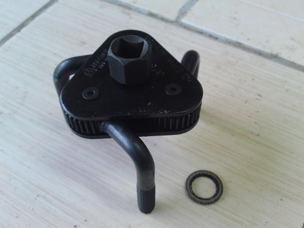

Сообщение от dr.Zoldberg
вопрос к знатокам: можно ли подлезть сверху на комплектации с кондюком? я по фотке не очень понял.
я у себя смог подлезть, только сверху, без снятия рампы, вообще не представляю как там можно открутить фильтр снизу, может и есть умельцы конечно.
но обязательно нужно иметь спец ключ (краб), другими думаю не удобно будет откручивать, смотреть первое сообщение темы.
