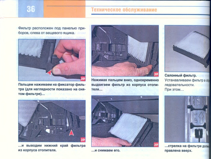

Потеют стёкла просто кошмар, ездить не возможно! Рециркуляция отключена,воздухозаборник с улицы чистый снегом не забит,коврики все сухие,кондей не течет,заглушки в багажнике все 4 оторваны, а всё равно всё замерзает! К чёрту стёкла задних дверей и передних, они постоянно замерзшие. Лобовое замерзает,что ехать не возможно!!! Езжу один в машине,обогреватель на максимум. вентилятор 4 скорость, гул такой что голова от него болит, а нет всё равно лобовое на ходу замерзает,приходится останавливаться каждые пять минут и отскабливать тряпкой изнутри себе лунки в лобовом!!! Ездил с этой проблемой к дилеру, просил разобраться почему плохо греет печка и стёкла смертельно замерзают.через три часа выкатили сказали у вас всё хорошо. Вот теперь хочу салонный фильтр вытащить, подскажите как он крепится.знаю что стоит со стороны переднего пассажира, выдернуть его не смог, саморезов на первый взгляд там нигде не увидел?
Вот.
