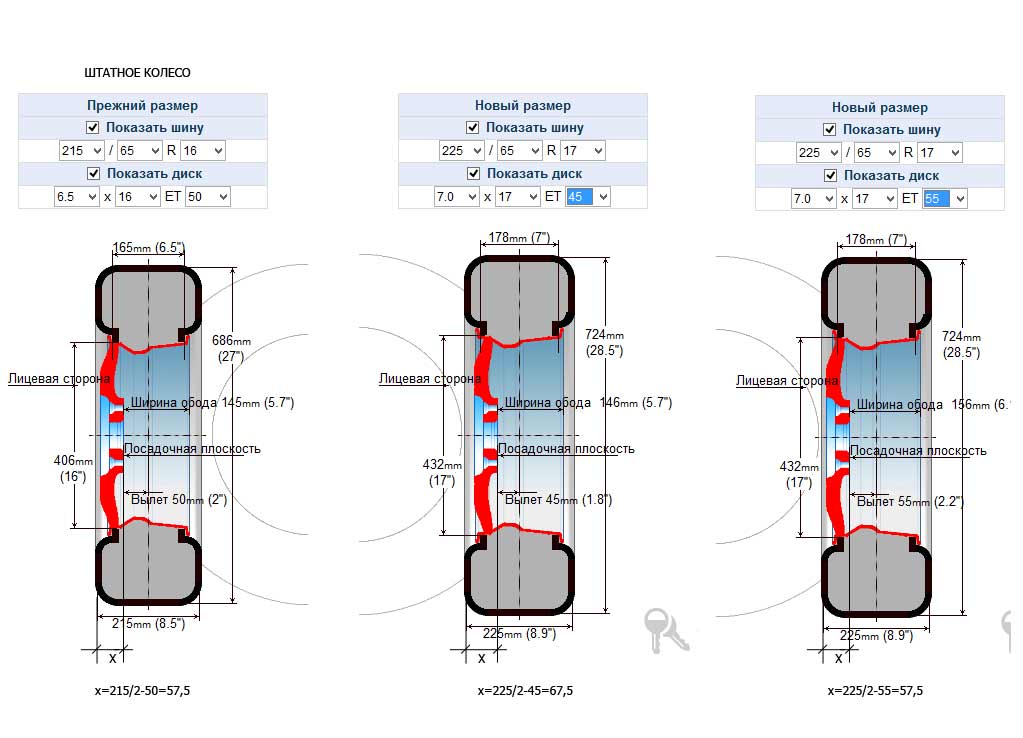

7-дюймовый диск шире чем 6,5 на 12,5мм,т.е по 6,25 мм в каждую сторону.Значит на эти 6,25мм. надо увеличить вылет. ЕТ50-6,25=43,75.Практически должен встать ЕТ45 или даже ЕТ47,поскольку резина 225 вместо 215 встает нормально ,значит 5мм.запас там есть. А высоту резины на диск R 17 выбирайте по шинному калькулятору из расчета ,что штатное колесо с диском имеет диаметр 686 мм.
И все-таки я чего-то не понимаю.. обратите внимание на вложение, я добавил туда значение "х" и судя по моим расчетам вылет должен быть не 45, а 55...Я что-то делаю не так?
