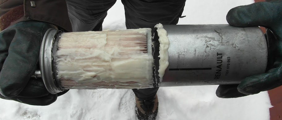

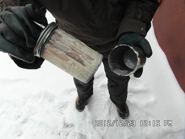

Михаил 49, в ОД топливный фильтр меняли на новый и сразу же выезжали на дорожные испытания. Рывки при ускорении пропали, а вот дергания на скорости от 2200 до 2800об. остались. Проблема не в фильтре.
Не обсуждение топлива, а залили такую-же соляру с подмесом. Зимняя + летняя. Чем дёрганья отличаются от рывков ? Другие модели фильтров, на авто, на которых ездит ОД, могут и не парафиниться. С Украинского сайта, ситуация аналогична Вашей :
Дело было не в бобине ......
