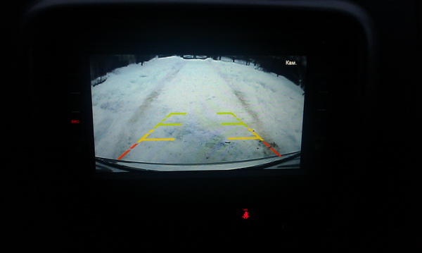

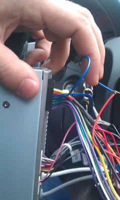

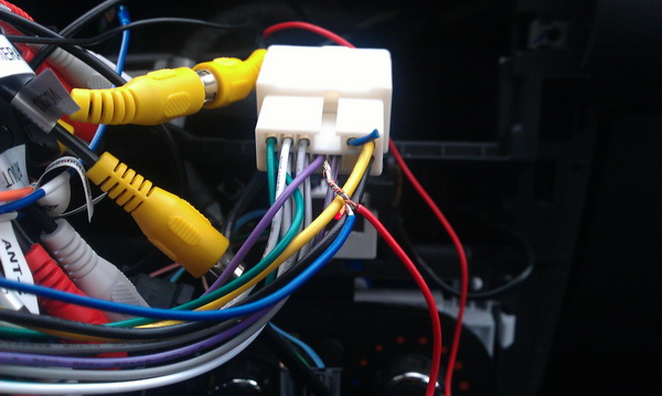

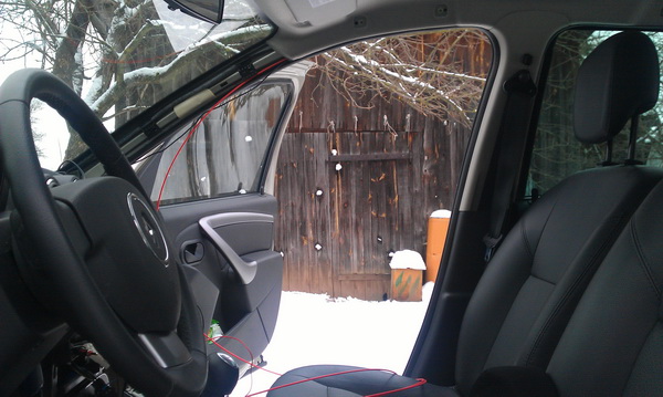

Сегодня установил камеру окончательно, провод протянул под крышей при помощи стеклопрутка даже не пришлось ничего снимать только ручки открутил, если нет узк то можно просто стальную проволоку упругую. Чтобы камера видела бампер пришлось ее очень сильно наклонить - колхозил деревянный брусок треугольного сечения, подогнал удачно, больше под рукой ничего не было, может потом переделаю дома. Из-за сильного наклона полоски которые траекторию показывают стали суженными, хотя до наклона при первоначальной установке показывали параллельно точно по колеям. Ну тут надо выбирать либо бампер видеть, либо полоски по колеям. Фотки гружу через телефон. Провод синий "бэк детектион" тот который перекушен и скручен с красным плюсом от заднего хода.
