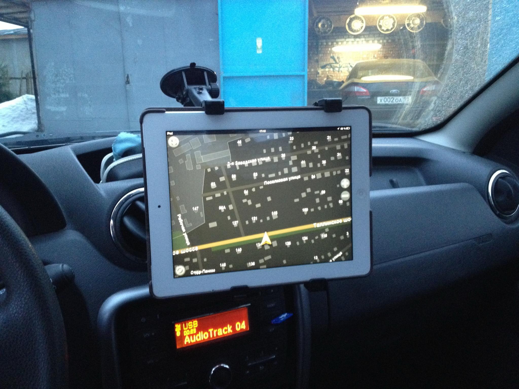

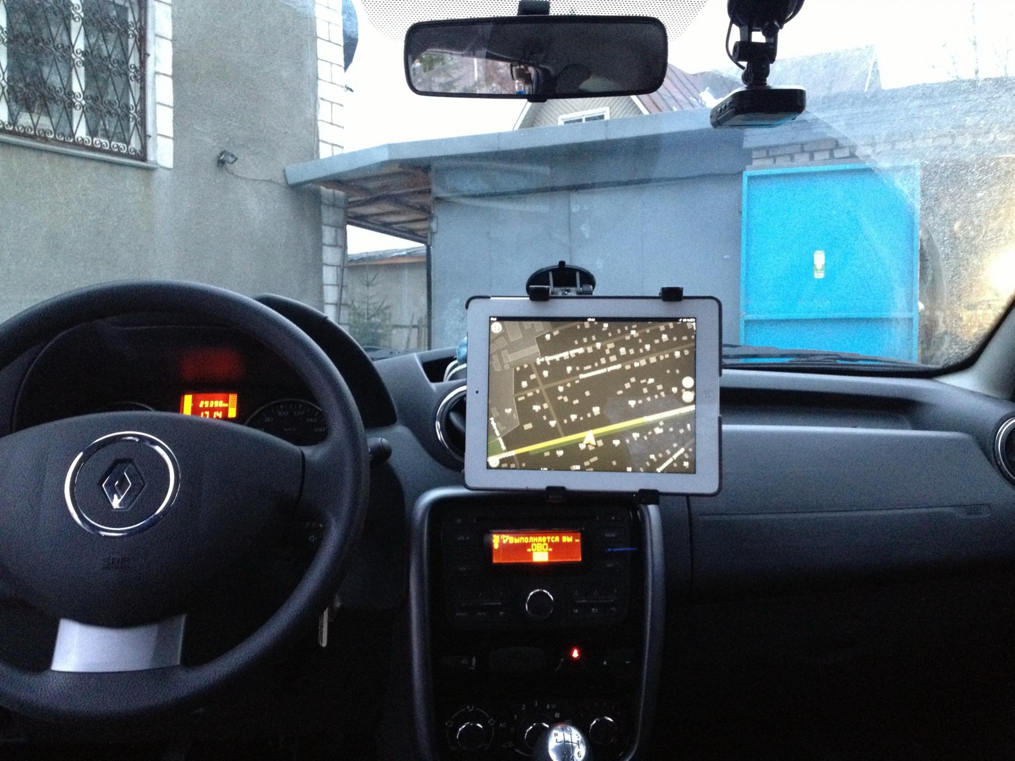

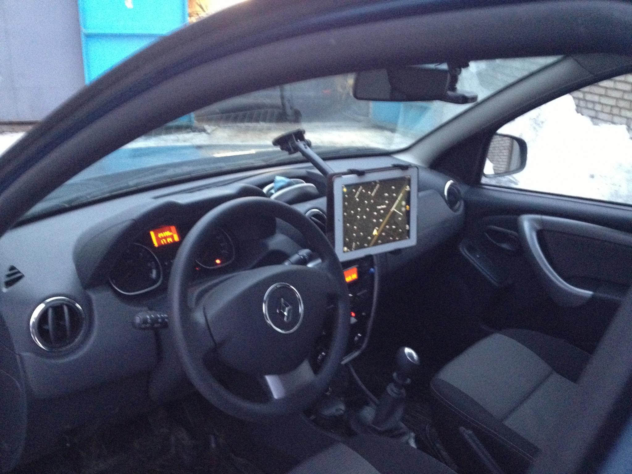

Для себя долго искал держатель для планшетника с длинной ногой, чтобы обзор не перекрывал, но поиски не увенчались успехом. В итоге купил Deppa Сrab 6 с короткой ножкой. Повесил, поездил - жуть, при поворотах направо не видно вообще ничего! Пришлось колхозить: распилил ногу надвое, куском металлопластиковой трубы удлинил ее на 20 см, к самому держателю приделал дополнительные упоры снизу, которые опираются на верхний выступ центральной консоли, иначе тяжелый планшетник на ямках болтался. Покрасил, установил, затестил - хоть и смотрится топорно, зато функционал отменный, обзор вообще не перекрывает. Вот пара фоток, на днях сниму получше качеством
