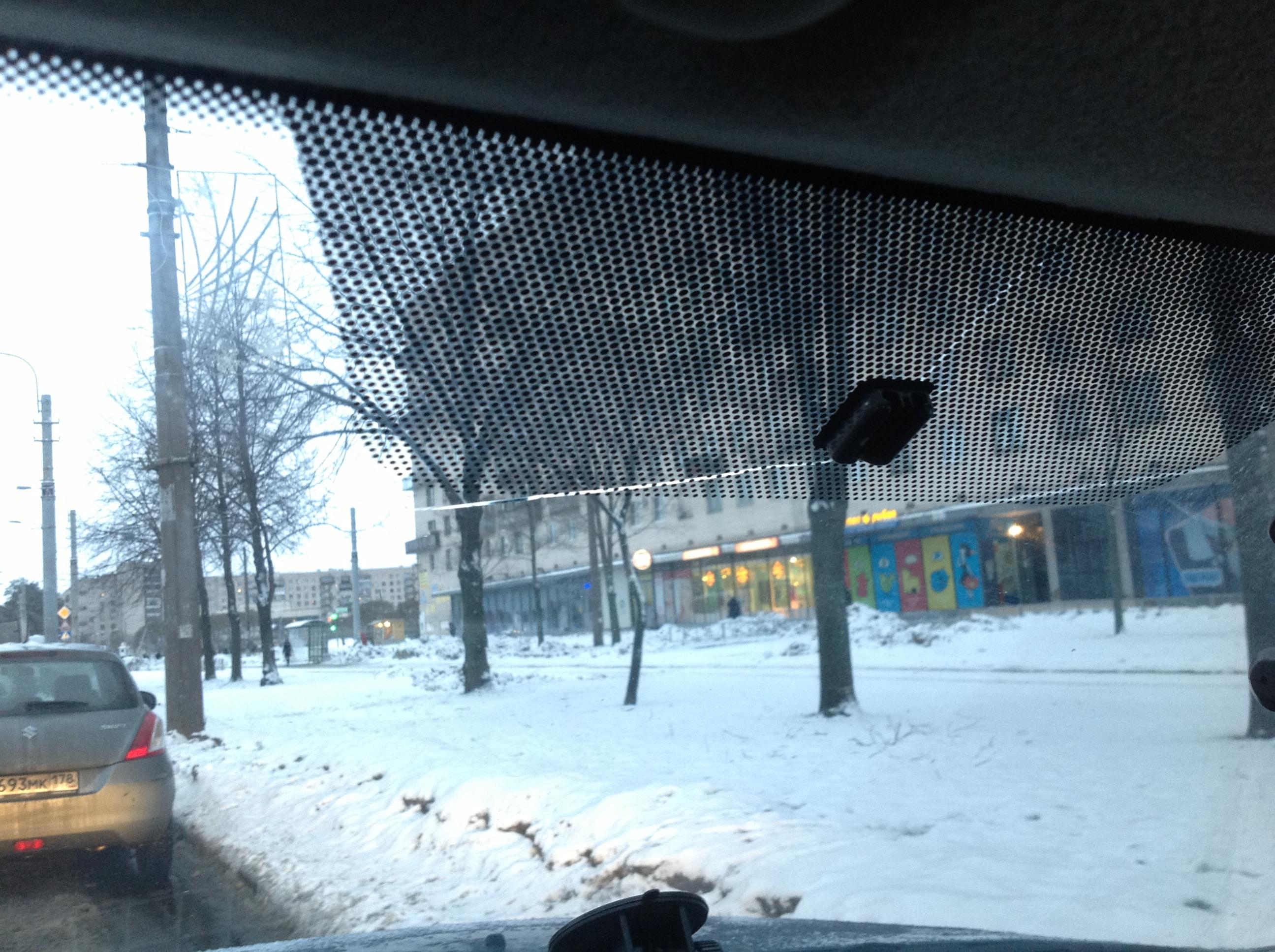

Не поминайте физику всуе! )) Вклеенное лобовое стекло является частью силовой структуры кузова и воспринимает все нагрузки (крутильные, изгибающие, собственные колебания и т.п) вместе с самим кузовом, являясь при этот самым слабым элементом (стекло все-таки), а при недостаточной жесткости кузова страдает в первую очередь. Может помните, у 2110 первых выпусков задние стекла взрывались на ходу. Почему? Слабый кузов! Так же и с Дастером, почитайте вышеописанную статью в Авторевю, все сразу станет ясно.
А вот мой случай. С внешней стороны никаких следов от камней, просто лопнуло и все!
