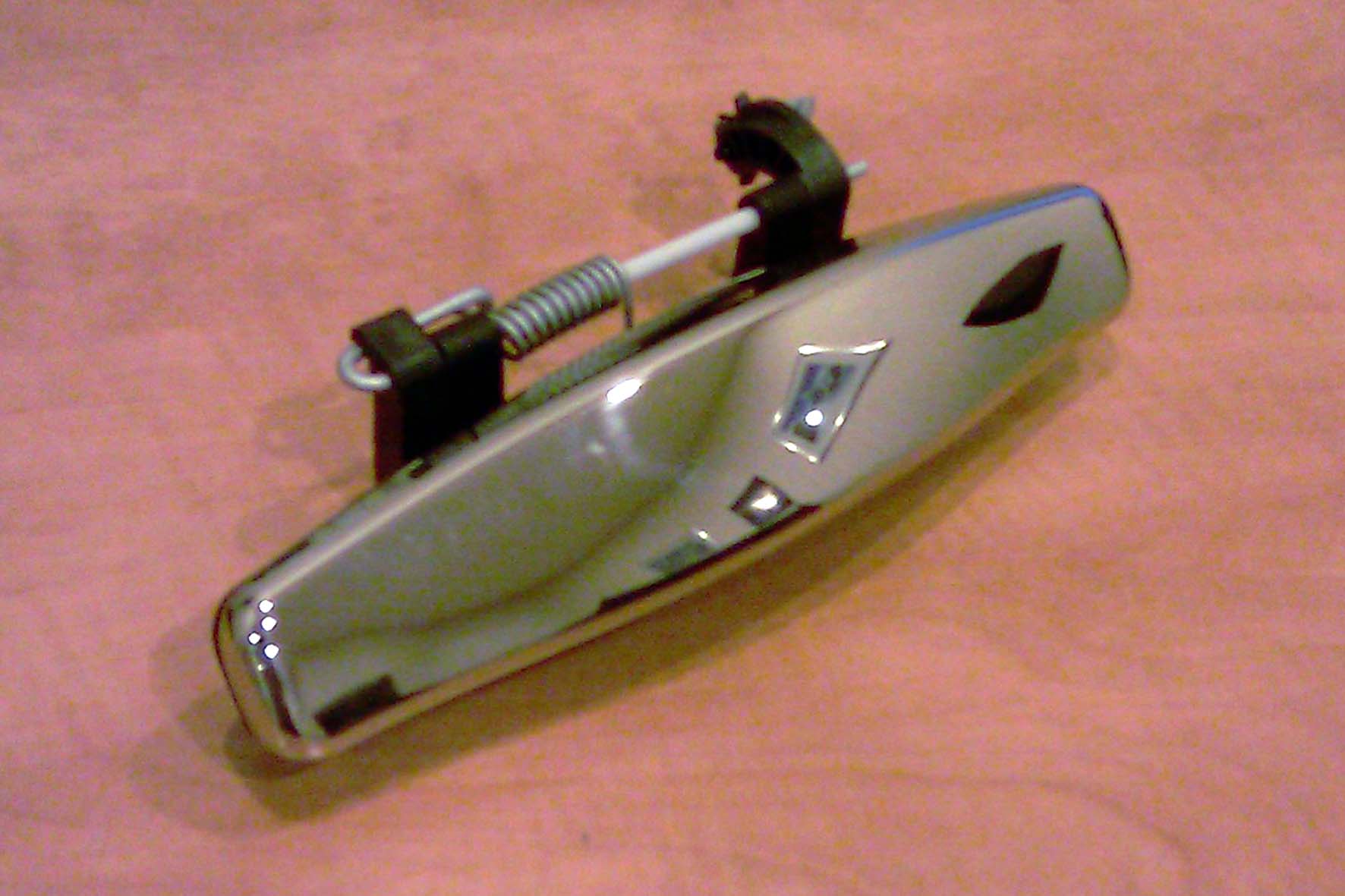

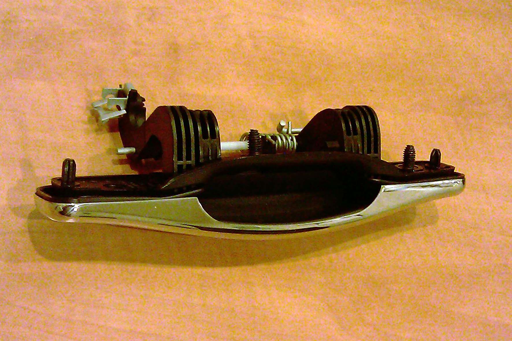

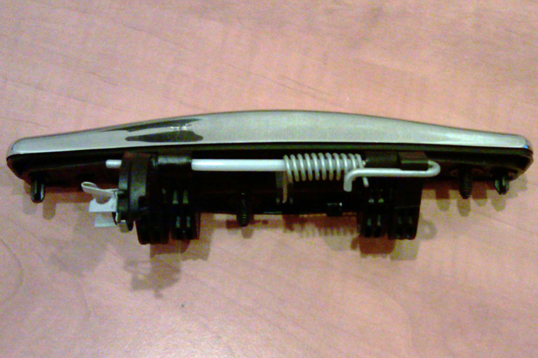

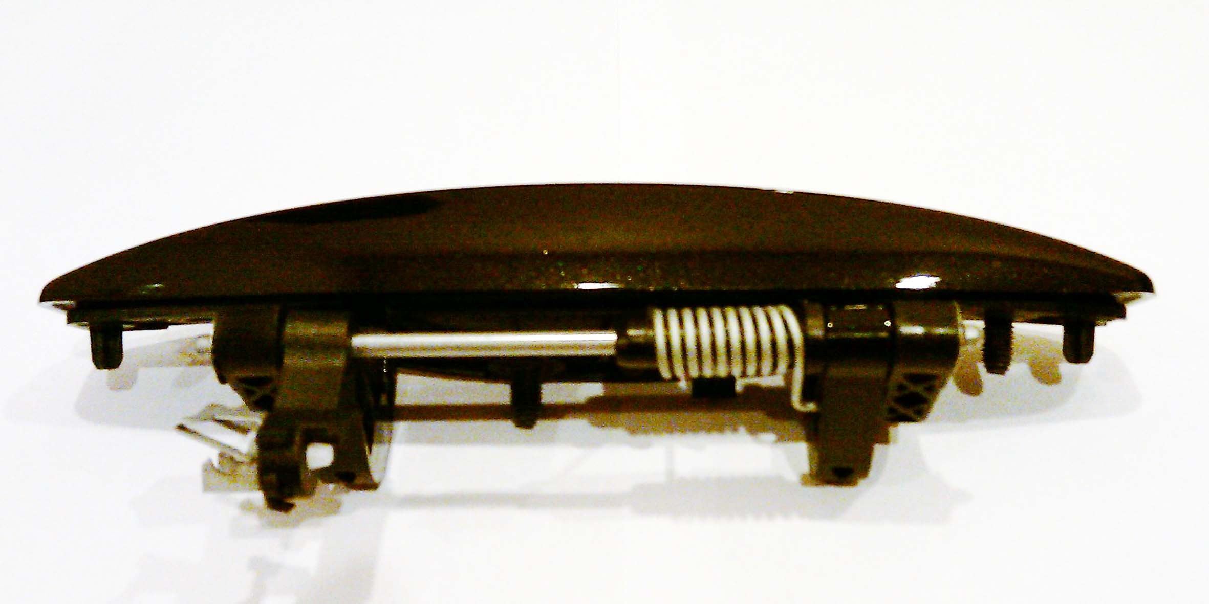

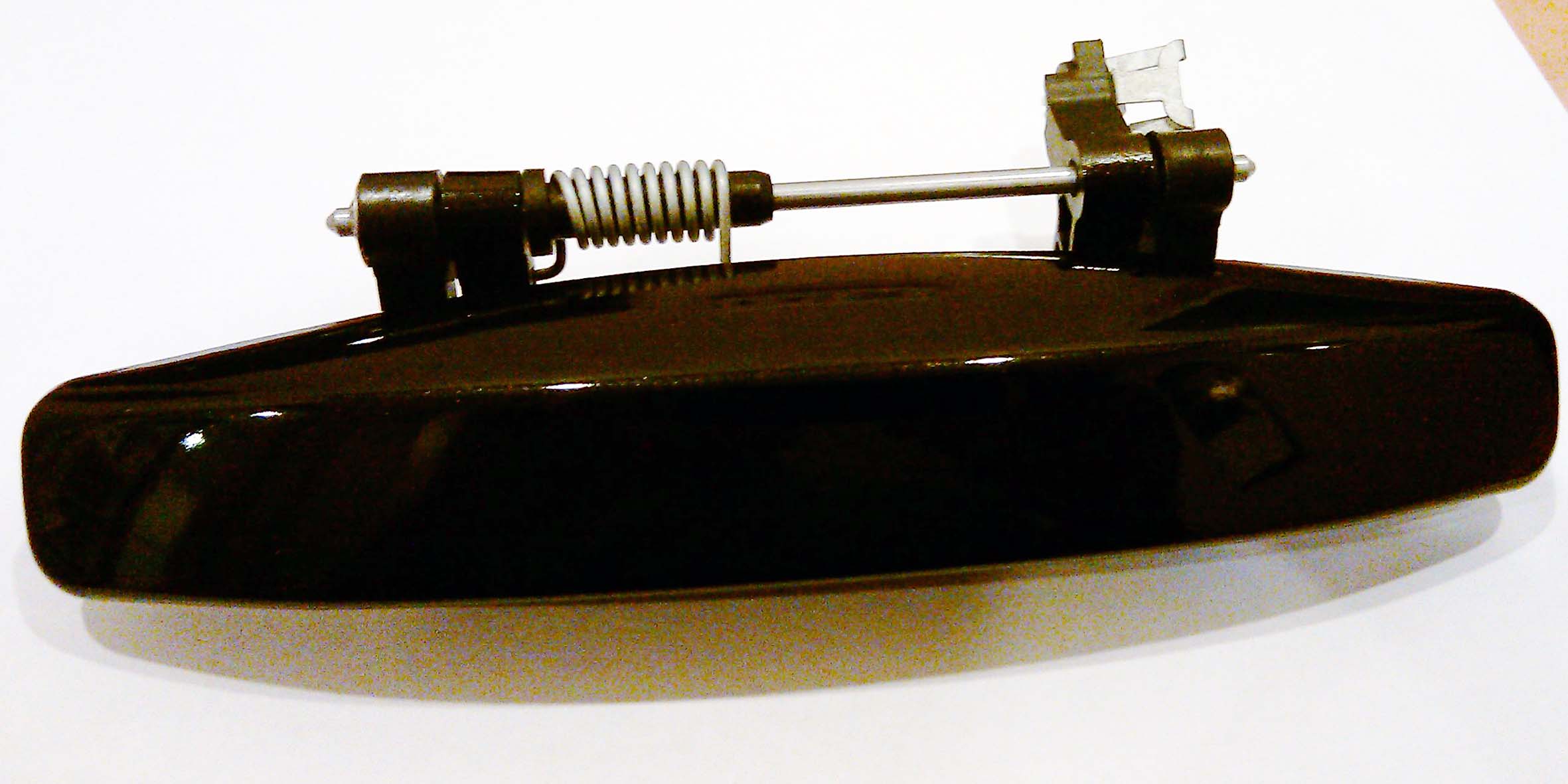

Ручки на Duster по форме чистая арка, а на Sandero, немного обратно изогнута ближе к обеим концам. Поэтому накладка на Sandero на ручке Duster по краям будет не дожиматься до упора. Я когда получил накладки это сразу заметил, поэтому решая дилемму: или ставить хром, или ездить с заводскими ручками, решил, что надо переставлять. Процедура не очень сложная, но затратная по времени, на 4 двери потратил часов 8. Ну цена всех ручек -3500р. В итоге получил 4 ручки с устойчивым нержавеющим покрытием.
Первые 2 фото это Ручки на Duster, далее на Sandero.
