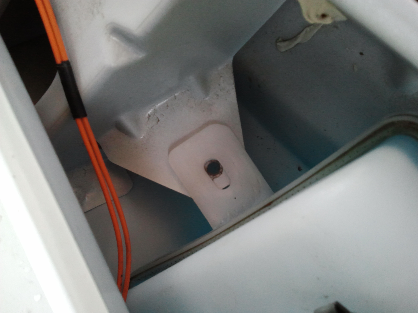

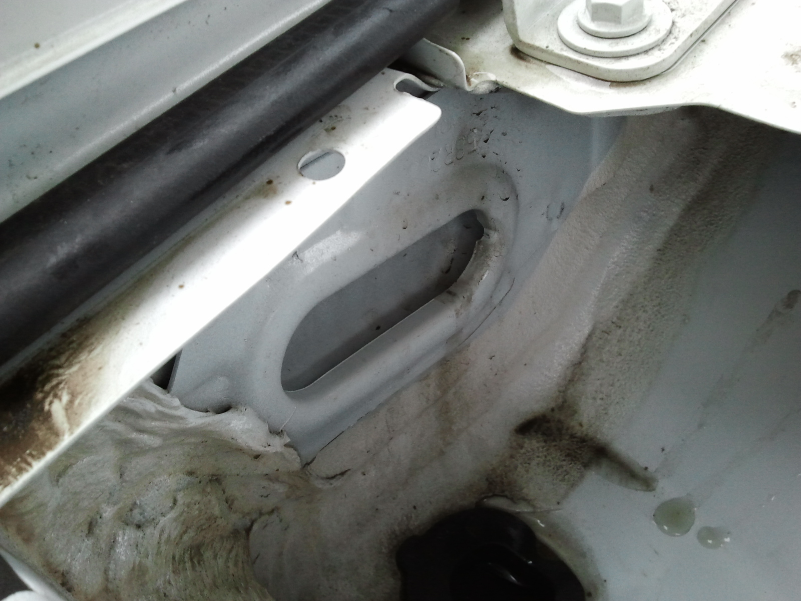

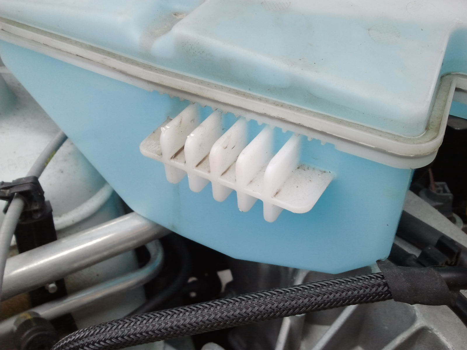

Тоже столкнулся с проблемой стука бочка о кузов, но можно обойтись и без проклейки. Одной своей стороной бачок входит в крыло (Фото 1 и 2), а на второй имеет вытянутое отверстие под болтик (Фото 3), так вот, закручивая бачок, его нужно с силой тянуть в сторону крыла, тогда он максимально войдёт в крыло и не будет соприкасаться с кузовом...
