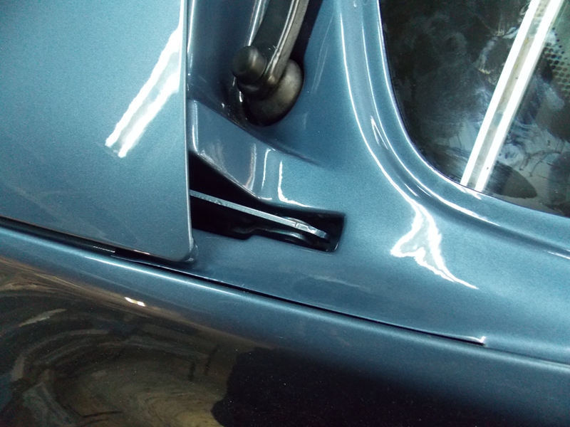

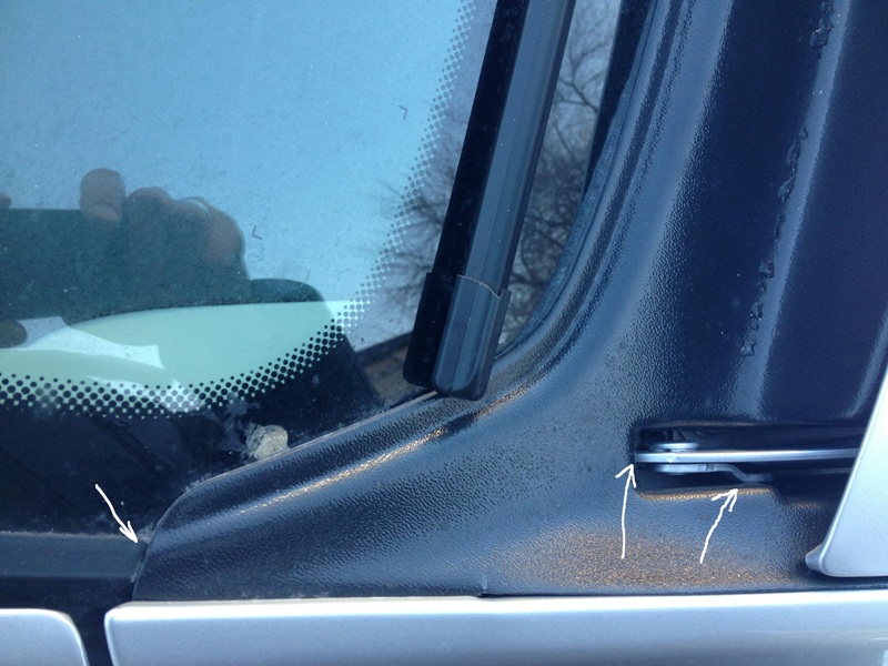

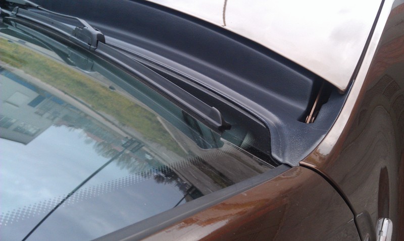

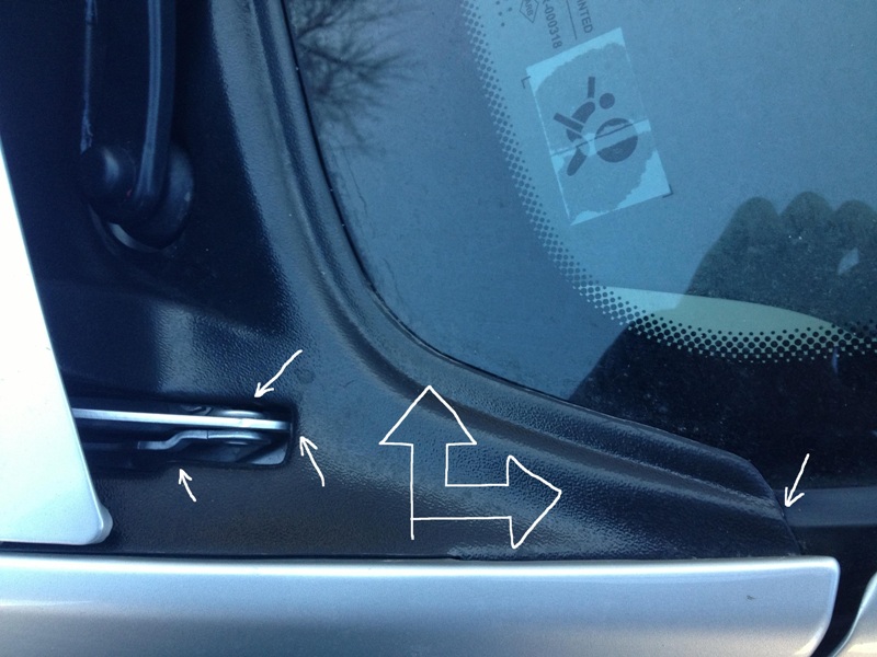

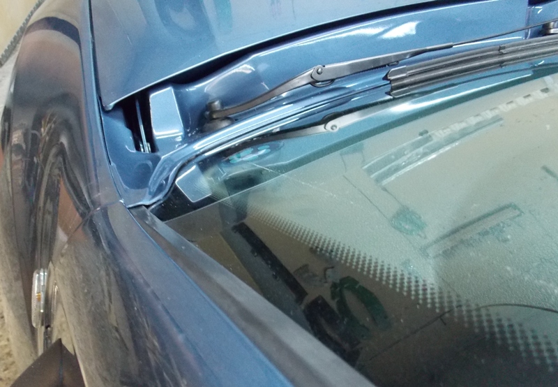

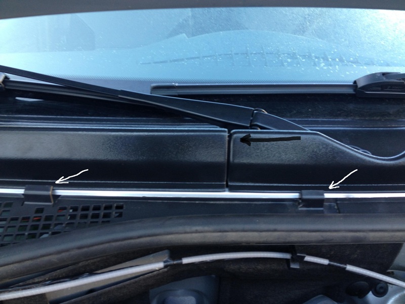

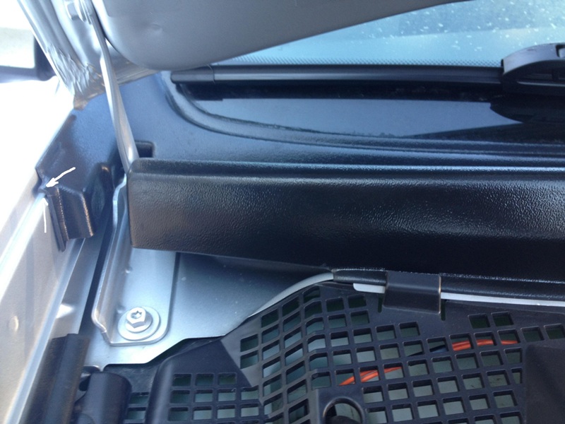

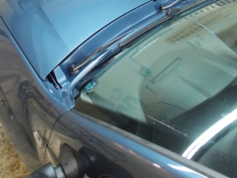

Pashanet, - стрелками указаны нестыковки при установке (слишком близко расположили половины к крыльям, место на которое крепится скотч не должно "сидеть" на уплотнительной резинке, с левого края деталь не прижата к посадочному (виден зазор), лапки решетки не прижимают деталь (а должны), по петлям видно что деталь нужно разместить чуть выше и к середине. Зазор в середине уйдет. И не забывайте что здесь несколько элементов которые на заводе крепяться к кузову, а значит что точность их расположения никто не гарантирует (крыло правое, крыло левое, механизмы дворников и петли капота).
Вот как у Вас (первые 4фото), а вот как должно быть (следующие 4 фото).
