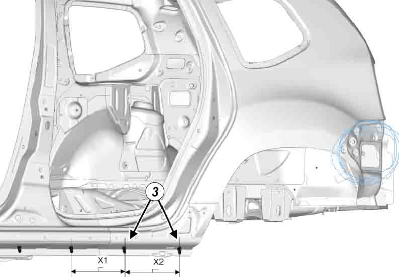

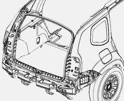

у меня в клапанах валялся ватин от шумоизоляции, у меня в журнале была фотка.
еще как вариант неисправны сами клапаны, но это надо снимать задний бампер и смотреть.

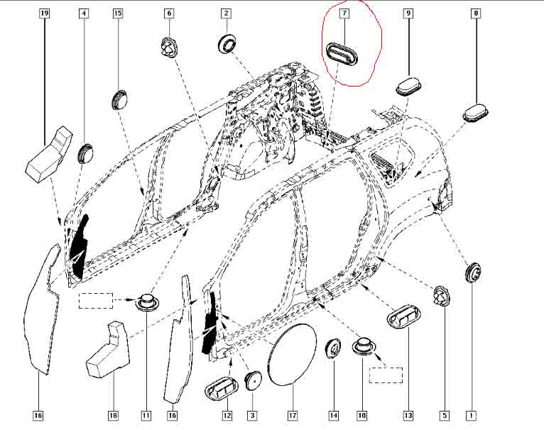

бортовик читал, но где он так и не понял.фотка (на которой клапан)боковой стенки или задней?
пункт 7 на картинке это он? или на второй картинке синеньким обвел место клапанов? хорошо видно на третьей картинке?
хотя клапан это единственное разумное объяснение
на ходу 100 поджимается инерцией, при включении заслонки отлипает и не встает на место-получаю холод
для меня остается вопросы - почему это не чуствуется тогда на заднем?
каким образом он связан со стойкой из которой собственно дует
