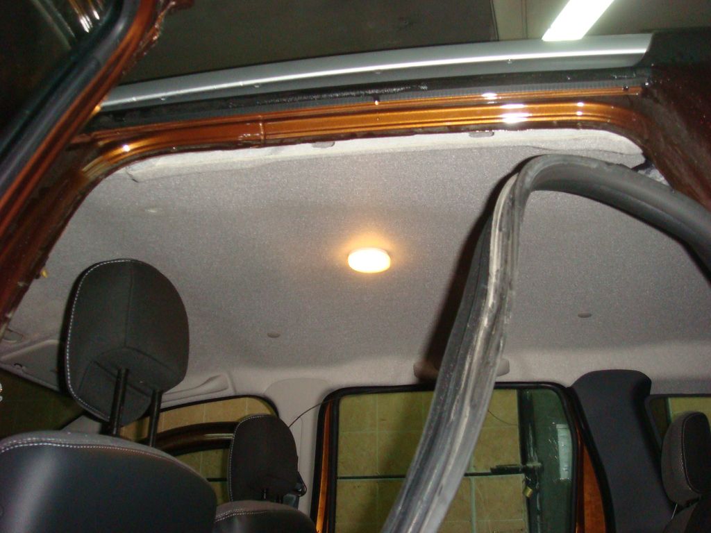

установка плафона.
муторно.

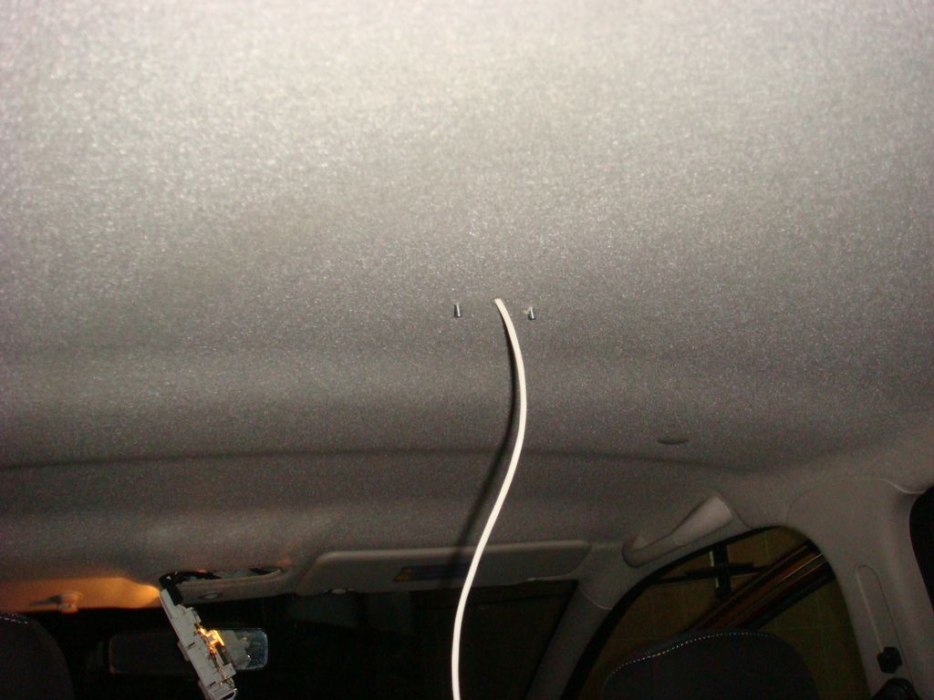

откручиваем верхнюю точку крепления ремня слева, солнцезащитный козырек, снимаем слева верх уплотнителя обоих дверей,верхний пластик левой центральной стойки, два левых потолочных пистона... в общем освобождаем крепление крыши с одной стороны. аккуратненько просовывываем руку и по центру устанавливаем пластину с двумя винтами, продергиваем повод, подключаем к салонному свету

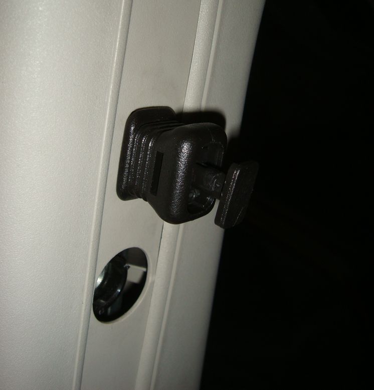

как снимается пимпка регулировки ремня

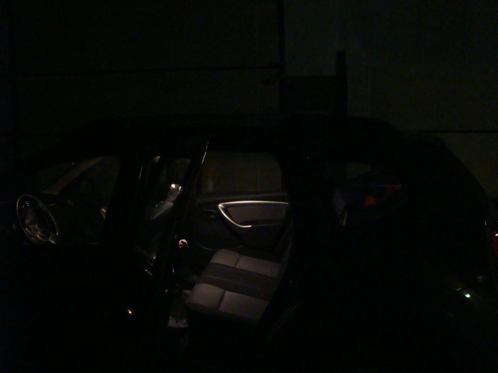

половина работы сделана, проверяем
собираем все назад, смотрим в темноте

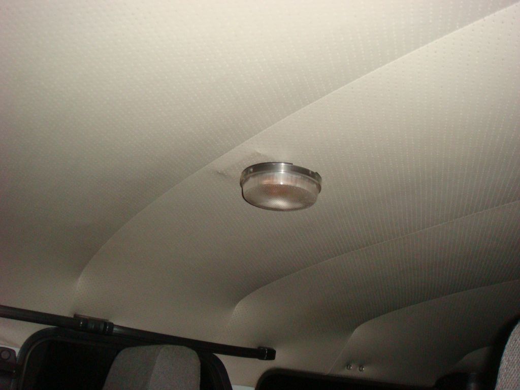

а это салонный светильник уазика... как похоже!
