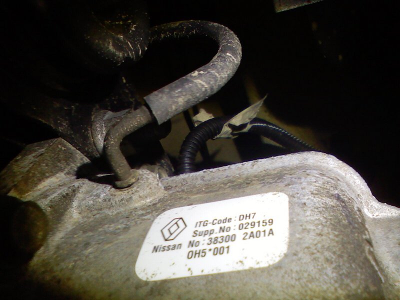

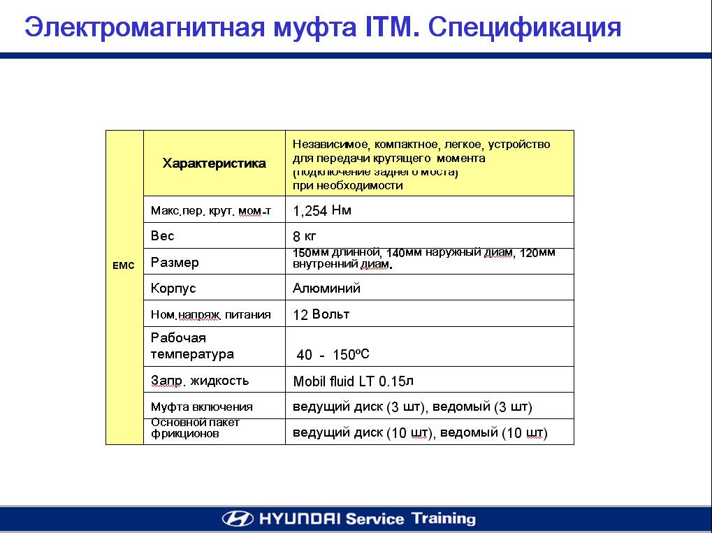

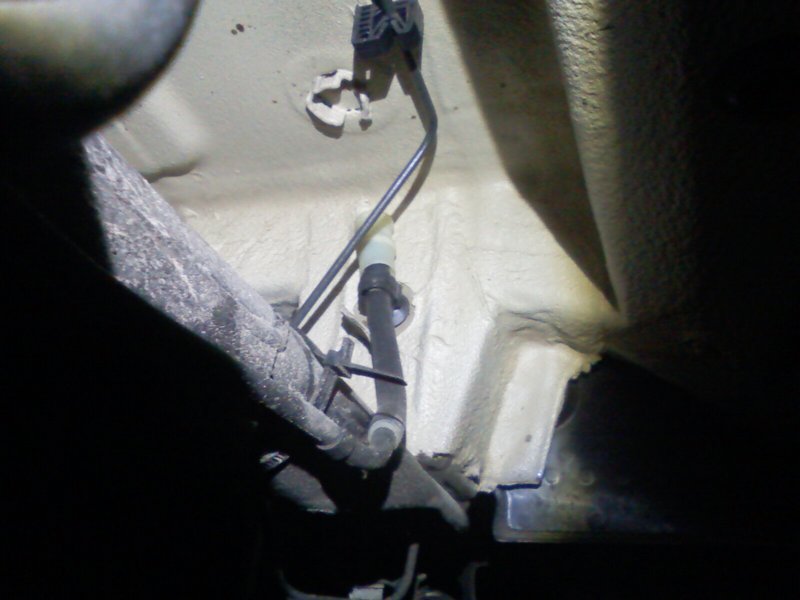

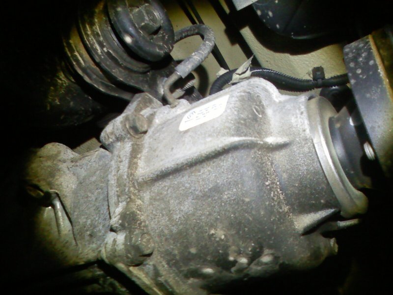

Hudozhnik, про наличеи масла в муфте можно узнать из картинок: первая от GKN(наша родная), вторая от Hyundai. Также не поленился залезть под машину, и обнаружил сапун с резиновым шлангом.
