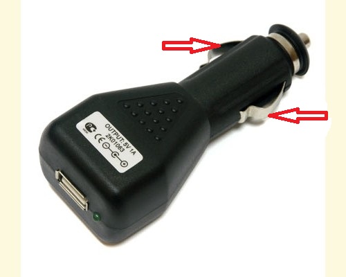

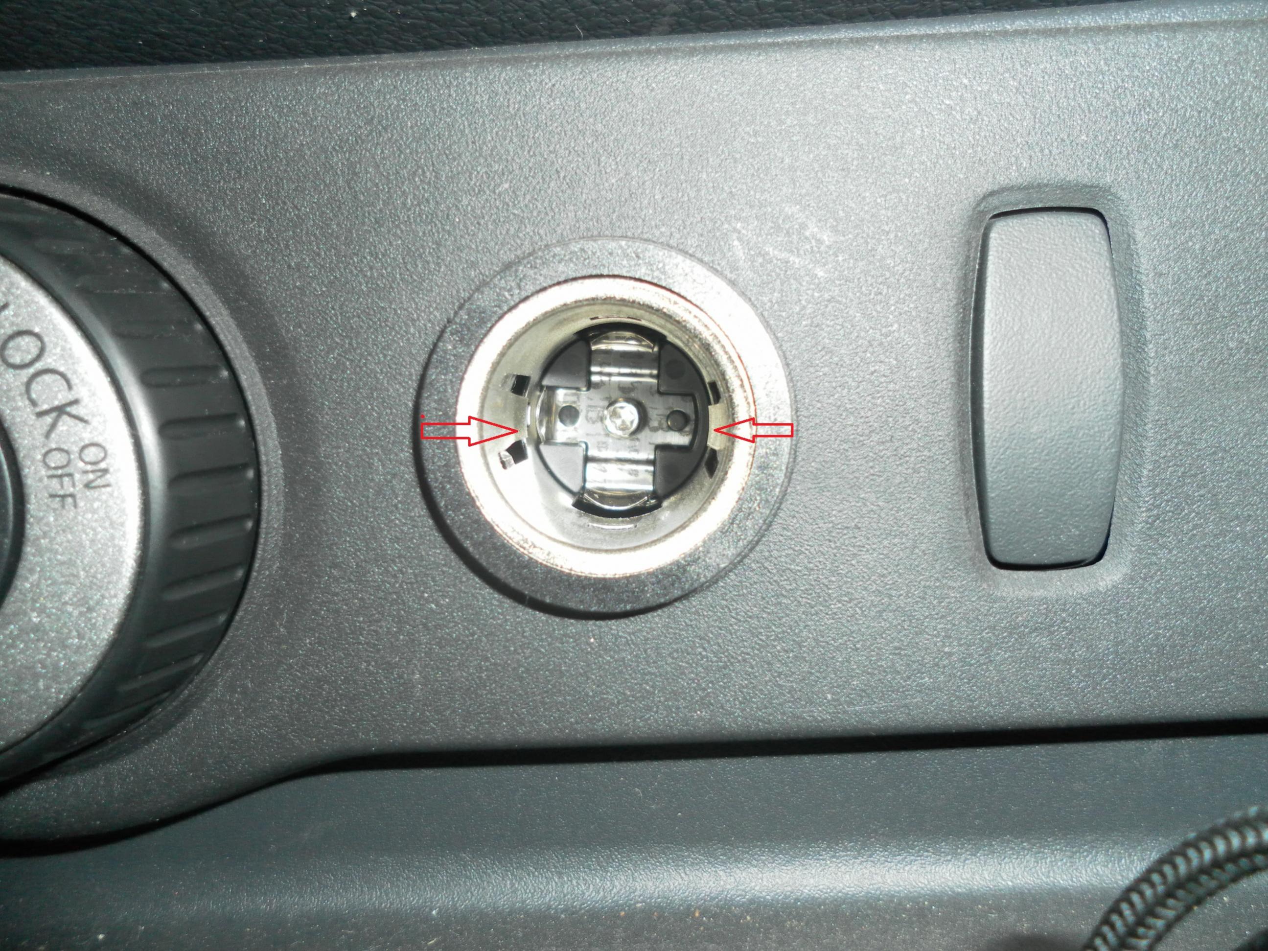

Где-то на форуме уже было написано что у гнезда прикуривателя конструкция такова что девайсы в него втыкать нужно клемами строго горизонтально, иначе получается короткое замыкание. Если заглянуть в само гнездо - станет ясно почему.
Вот так.
