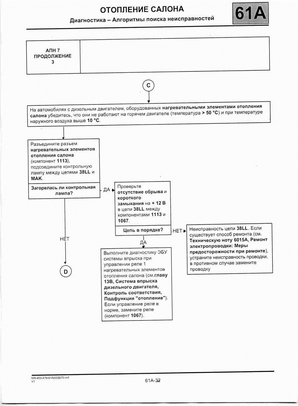

После моих наблюдений возникло предположение что датчик температуры отвечающий за включение фена находится не во впускном коллекторе (либо не только в нём), т.к. при стоянке температура всасываемого воздуха повышается по данным адаптера ELM 327 до 30 градусов при температуре воздуха на улице -5. Он стоит или в воздуховодах печки либо фен может включаться при понижении температуры ОЖ и повышении температуры всасываемого воздуха в двигатель. Ещё было замечено что при включении/выключении фена был слышен 1 щелчёк. При запуске холодного двигателя раздаётся 3 щелчка реле.
Судя по Румынам, а скорее всего так и есть Работают ТЭНЫ в диапазоне от +10 нар. воздух, до +50 ОЖ,
Дело было не в бобине ......
