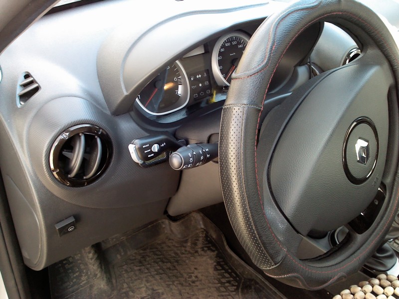

Итак свершилось!!!!!!!!!
Инструкция по подключению Waeco MagicSpeed MS 880 на Renault Dustеr
Через 2.5 месяца я наконец то получил свои недостающие кабеля соединения блока круиза с педалью акселератора.

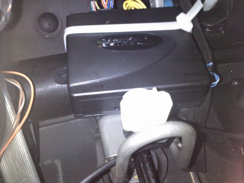

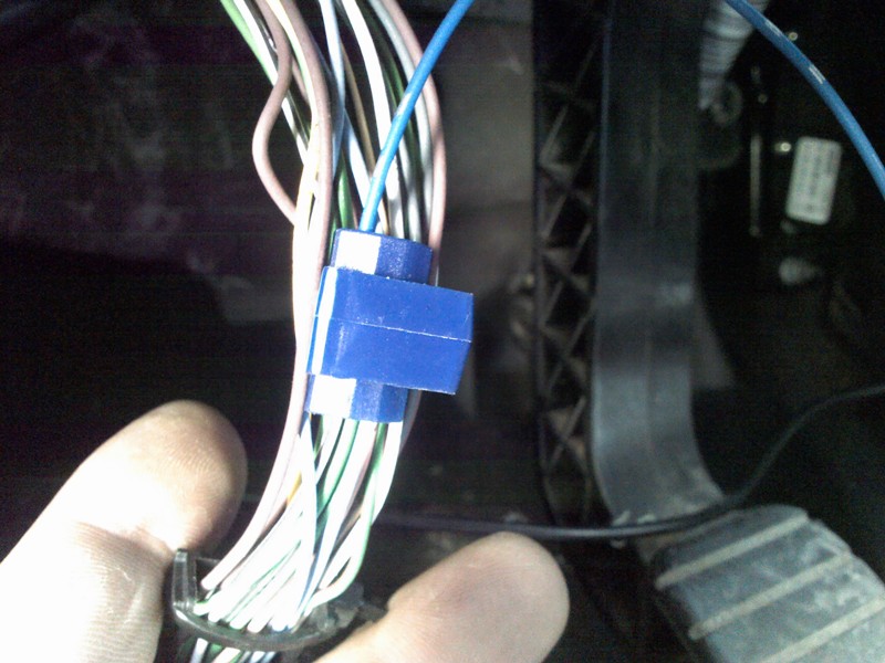

Круиз устанавливается и подключается очень легко. Всего 6 проводов нужно подключить.
Оранжевый круиза (это питание +12В должно появиться после вкл. зажигания) - я брал на фишке лягушки тормоза там 2 желтых можно к любому из них.
Зеленый круиза - масса.

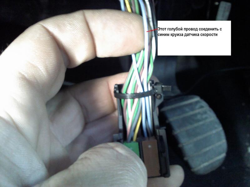

Синий круиза подключается к датчику скорости - я брал 20-контактный разъем, слева под приборной панелью, PIN 6, провод светло-голубой.

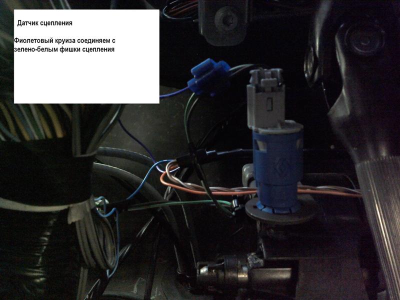

Фиолетовый круиза подключается к фишке педали сцепления к зелено-белому проводу.
Коричнево-белый круиза подключаем к голубому на фишке лягушки тормоза
Коричневый круиза подключаем к любому желтому оставшемуся на фишке лягушке тормоза.

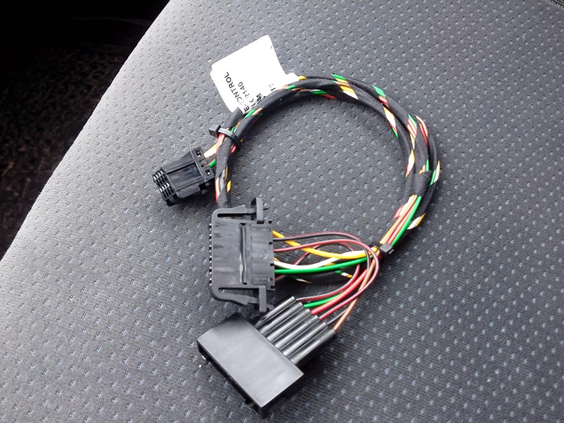

Остальные провода заизолировать, они нам не нужны. Далее подключаем соединительный кабель акселератора.

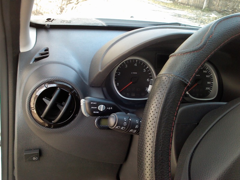

На стр. 25 написано что нужно "нажмите кнопку SET на элементе управления", а на самом деле нужно нажать RES.
