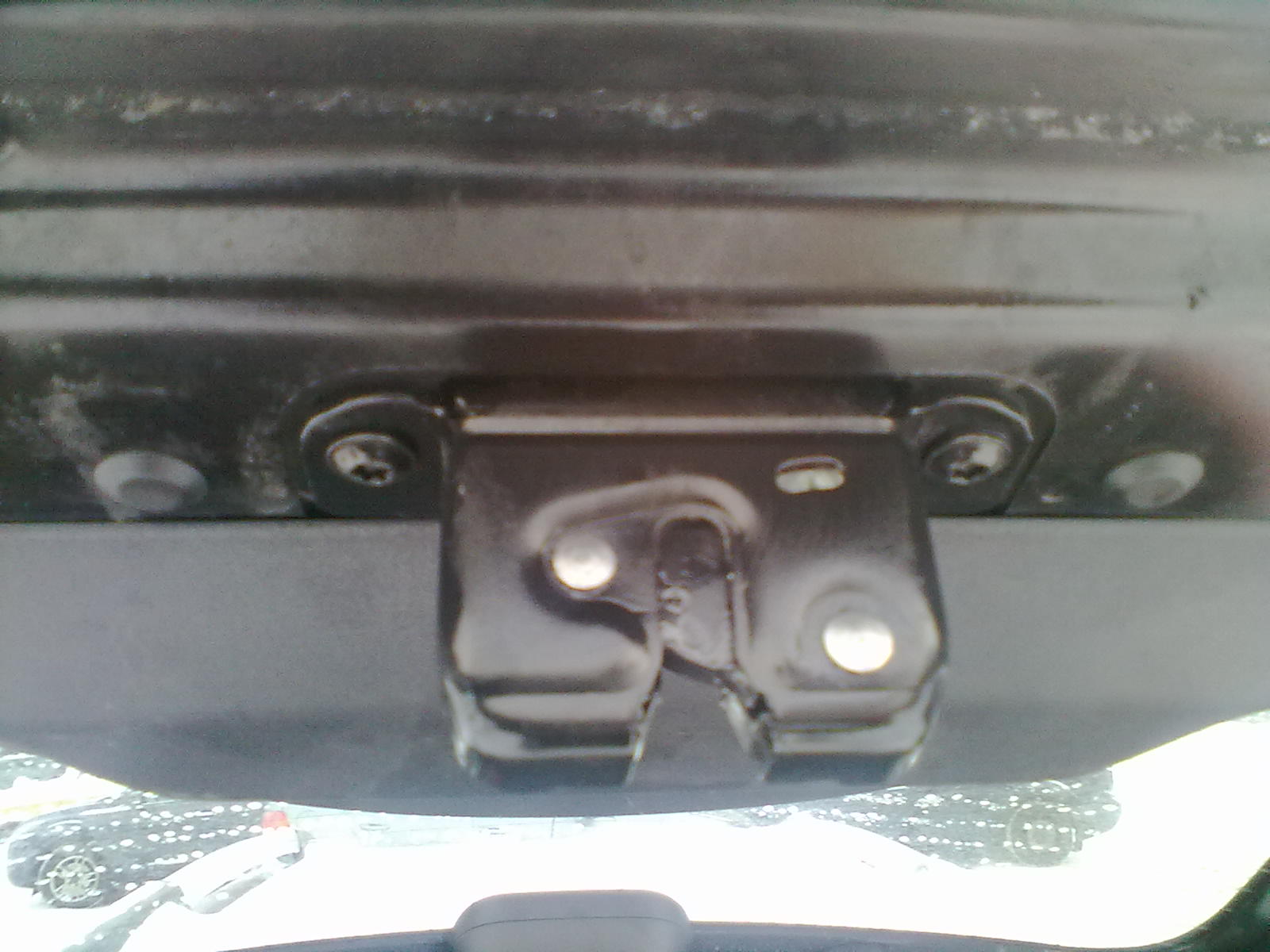

Размещу фотки, чтобы понятнее было.
Фоткал на телефон, поэтому сорри за качество. На первой фотке показана наружная сторона замка, там ничего трогать не надо. А на второй фотке - внутренняя сторона, которая нас интересует. Красной стрелкой показана защелка-курок про которую я говорил. Сейчас она расположена по центру замка, как и надо. При таком ее расположении замок работоспособен.
А зеленой стрелкой показано положение в котором ее (защелку) клинит при морозах, т.е. она сдвинута влево - при этом она собой закрывает белые пимпочки. В этом случае дверь не закрывается, вернее не фиксируется замком. Чробы дверь нормально закрылась надо эту защелку пальцем сдвинуть в центральной положение.
