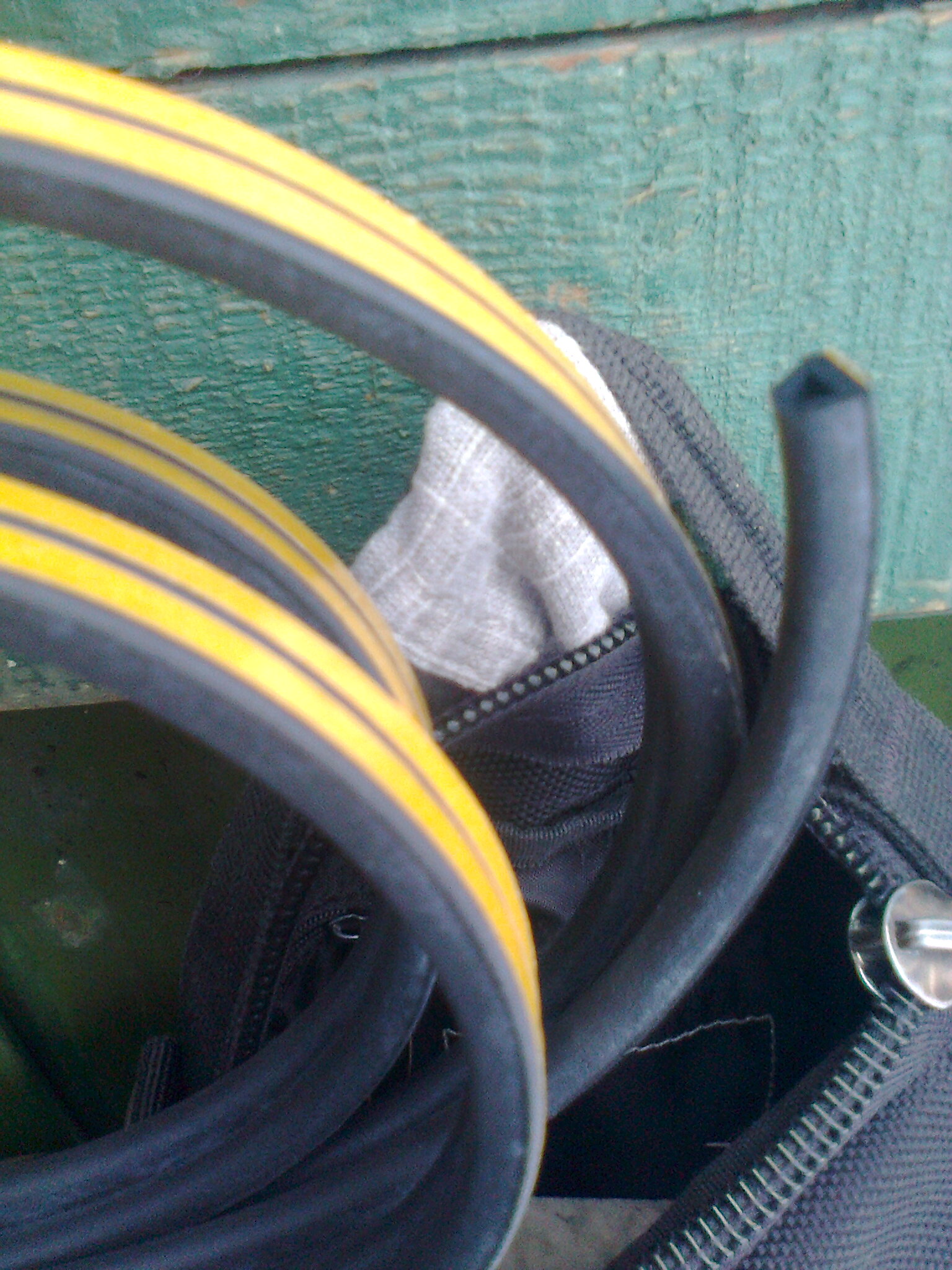

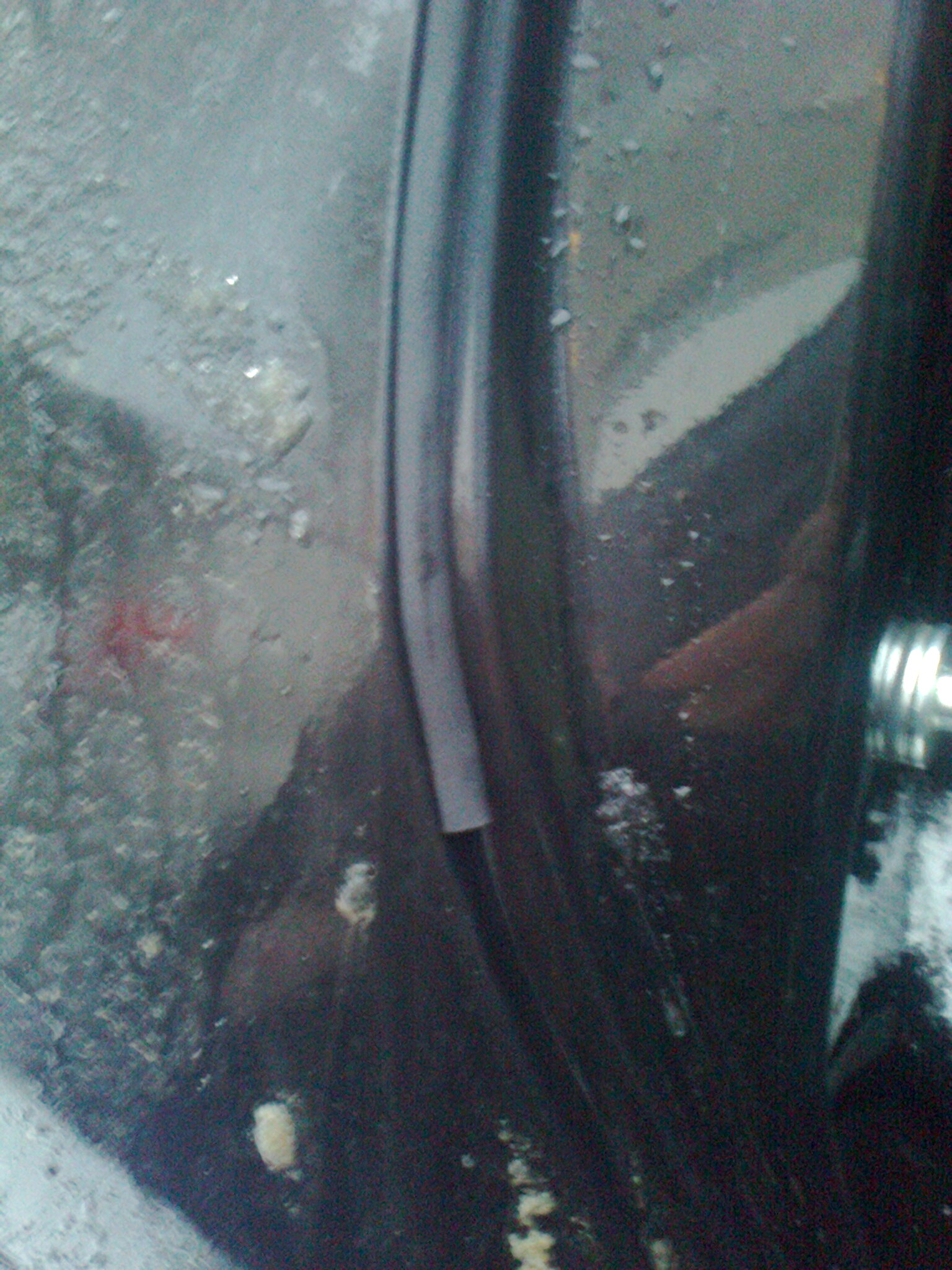

Нашёл в магазе для ремонта квартир...!Машина у меня чёрная,самый раз!Самое главное то,что между дверями стало гораздо чище.Даже звук закрывания двери стал ещё благороднее.Клеить лучше не на дверь,а на кузов.Там есть не большие углубления,как будто специально для этих уплотнителей.(может Автофрамос забыл их пришпандорить?)Единственное,летом надо внизу дверей ,этим же уплотнителем,более тщятельно проклеить.Щас холодно,да и самоклейку лучше клеить в тепле!Всем советую!
