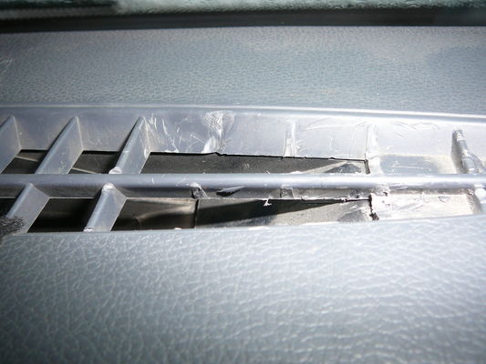

Почитал на форуме logan.ru тему "как бороться с запотеванием стёкол" очень поучительно - в логане тоже не лады с вентиляцией, удаляли поролон, устанавливали дополнительные решетки для прохода воздуха. Очень поучительно. На дастере проблемы те же и пути решения похожие - удаляем заглушки - освобождаем путь влажному воздуху для выхода из салона, значит идём верной дорогой. Подсмотрел у них положение дефлекторов:
Боковые дефлекторы направлены на боковые стекла, центральные дефлекторы вентиляции – под очень острым углом вверх, практически на грани их закрытия, с небольшим отклонением в наружные стороны по оси вращения.
Попробовал действительно в этом что-то есть, практически перестали запотевать боковые стёкла, видимо поток увлекает влажный, от дыхания воздух, за собой куда-то назад, а может морозы ослабели -18С.
Решение обдува правого нижнего угла лобового стекла, себе пока не сделал, но обязательно попробую, человек испытывал применяя парогенератор - эффект есть. стр. 78 сообщение 284 там же. На фото видно - нужно подрезать вертикальные перегородки справа на решетке обдва лобового стекла, кто что думает.
