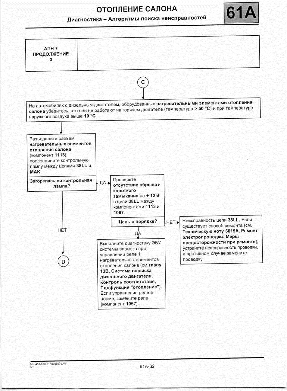

Сообщение от Genall Посмотреть сообщение
Холостые могут зависить от т окружающего воздуха.
И температуры ОЖ. смотри вложение. Это алгоритм проверки работы ТЭНов на СТО:
Исходя из нижеуказанного ТЭНы включаются (и работают соответственно) в диапазоне от +10 наружнего воздуха, а точнее +10 по датчику на всасывающем коллекторе, до +50 ОЖ. Соответственно, если остановился и постоял какое-то время, то под капотом, на датчике, температура будет выше, поэтому после начала движения через какое-то время начинается Щёлканье релюшек.
Дело было не в бобине ......
