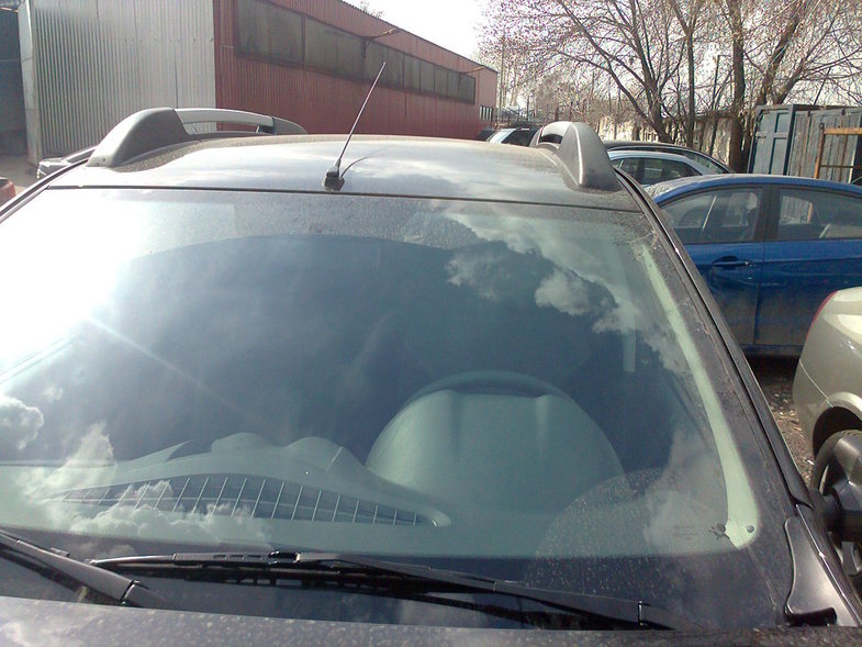

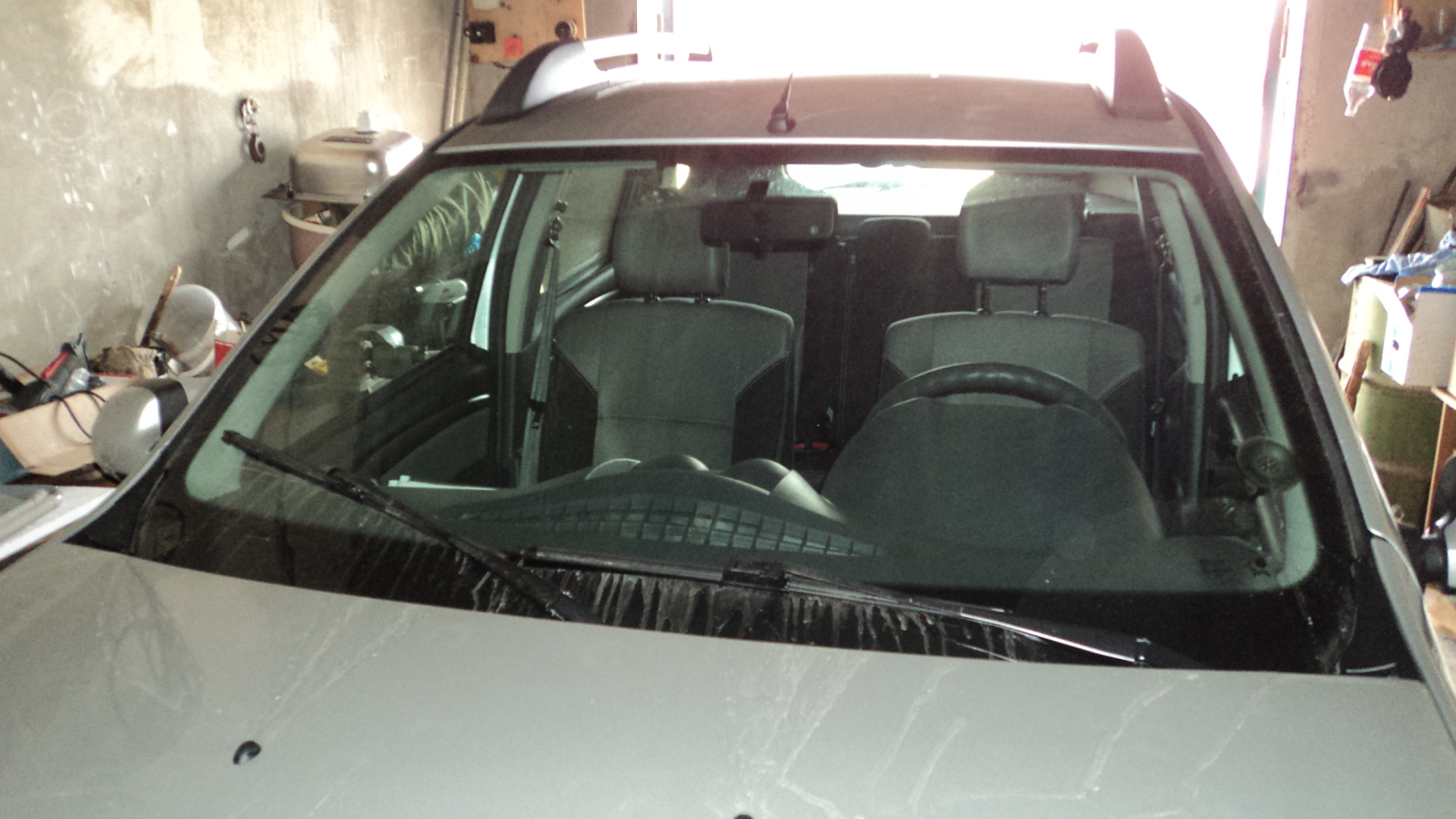

Не стал мудрить с более длинными дворниками. Взял безкаркасные , штатного размера 51см, поднял поводки: водительский в верхнем доходит до окантовки лобового, а пассажирский на 3-4см выше чем был.
Плюсы: сопли - нет, цена 350р за пару, "предпологаемой" излишней нагрузки на моторчик - нет.
Минус: пассажирский дворник не много не по "фен-шую" лежит, высоковато, НО : таким образом выведен из непрогреваемой зоны обдува стекла, что опять же - плюс!

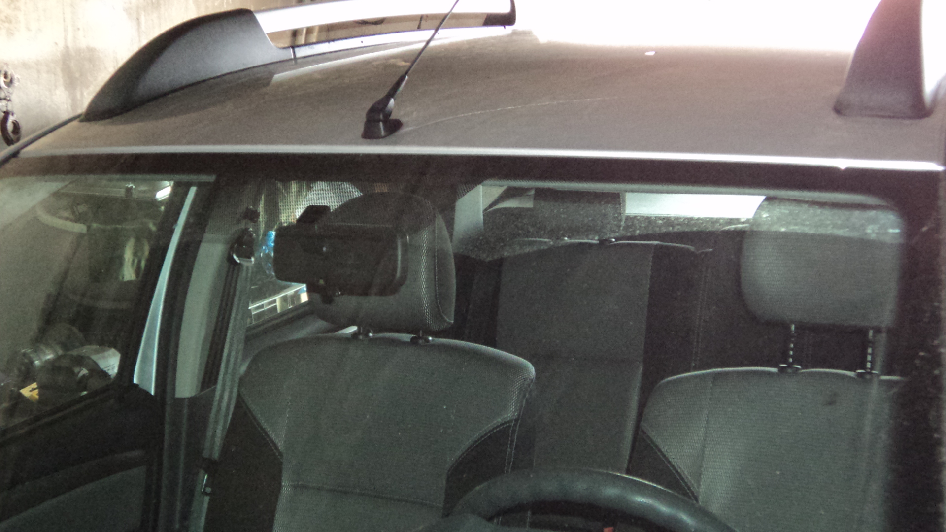

Для сравнения: 4-е фото (Кубика), с переделанной трапецией.
