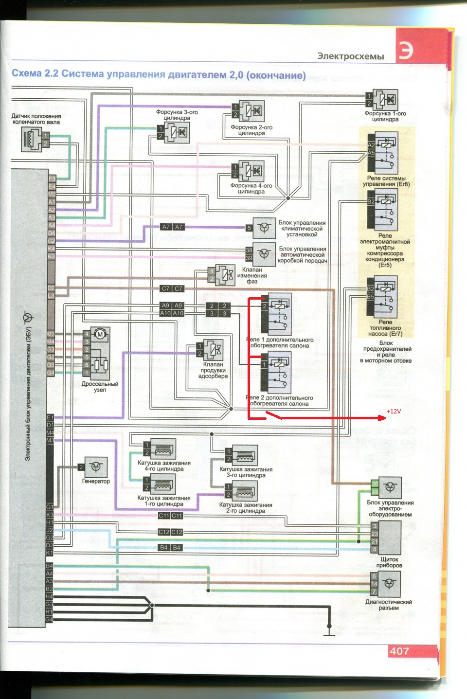

Я бы выключатель в разрыв поставил бы, чтобы этот фен обманывать.
Вариант - поставить сдвоенный выключатель в цепи обмоток силовых реле, включающих отдельные ступени эл. обогревателя...
Реле найти, отследив по розовым проводам, подключенным к тену.
ЗЫ.
Судя по включению этих реле, их обмотки коммутируются в ЭБУ транзисторным ключом на общий провод (массу), следовательно, другой "хвост" обмоток каждого из этих реле подключён на + бортсети. К сожалению, на схеме не показано, куда конкретно они подключены, придётся это определять визуально. Т.е. потребуется тумблер с одной группой контактов, которая будет "рвать" + цепь на катушки этих двух реле. Прилепил схему, с пририсовкой красным цветом возможной коммутации...
