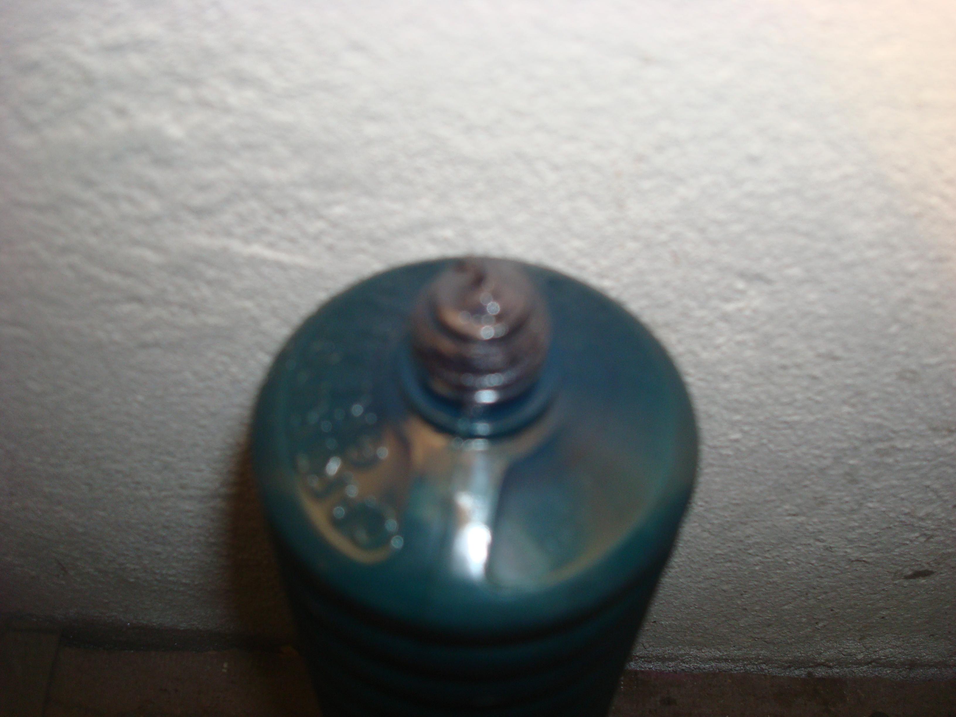

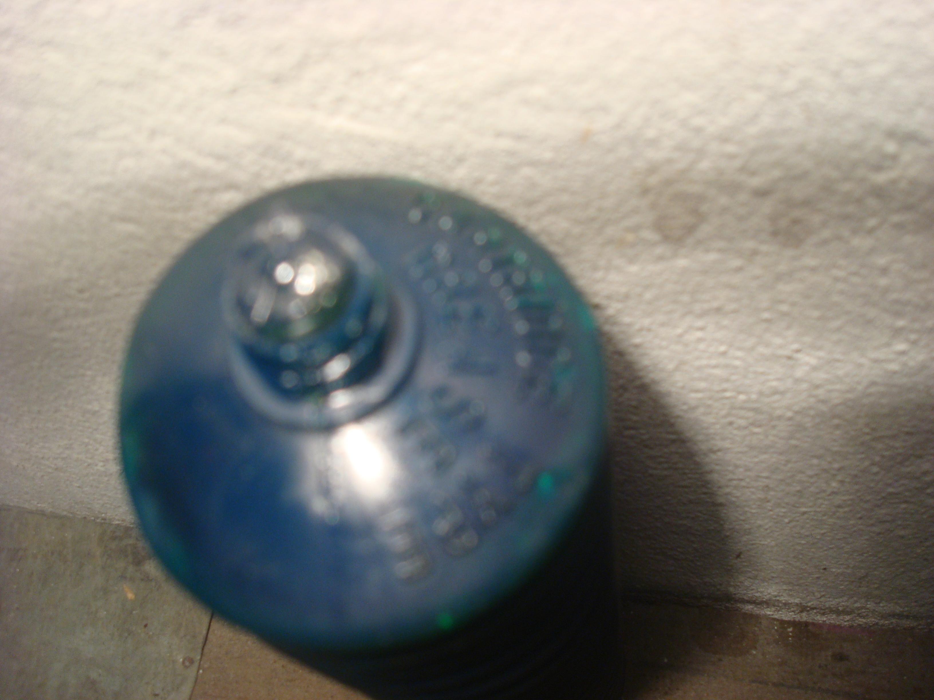

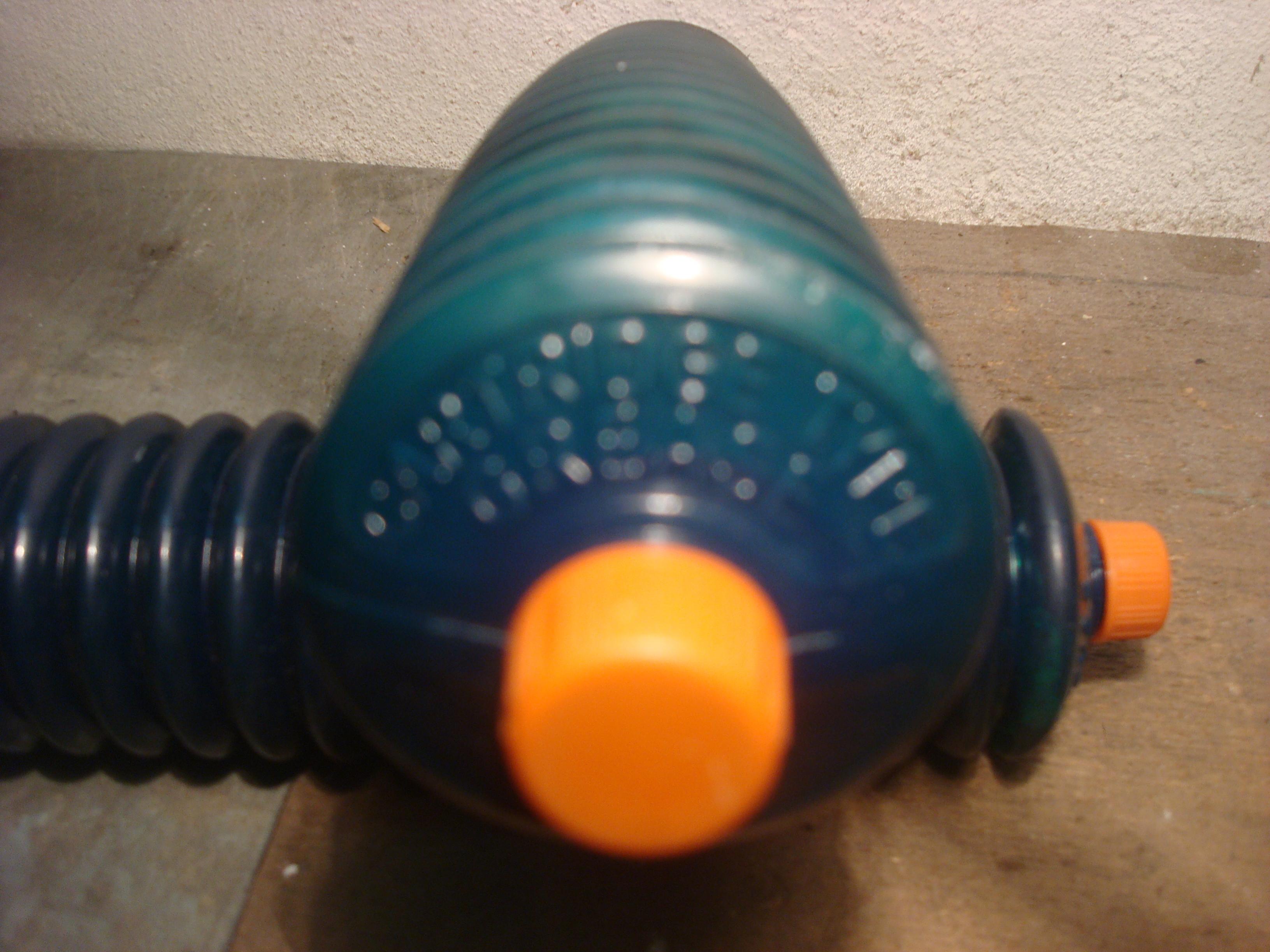

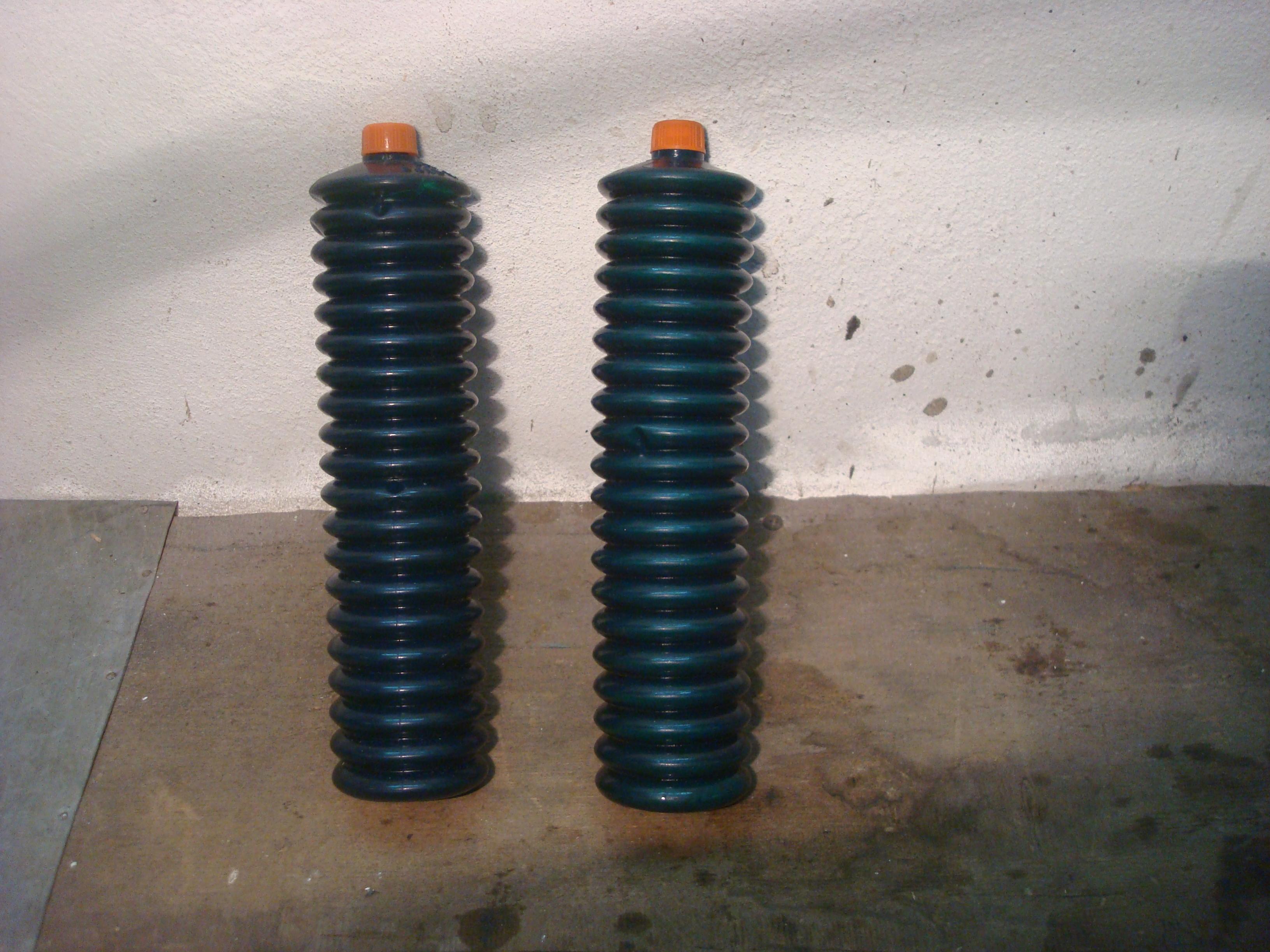

до дастера ездил на toyota ipsum 2000г.в., запчастями отоваривался у знакомого в магазине, он занимается товарами из Японии, не разу не подводил. Когда решено было заменить смазку в приводах то обратился к нему, он сказал,что японцы в привода забивают разную смазку: во внешние с молибденом, во внутренние-литиевую,а в Японии не дураки машины собирают. После замены машина стоит на морозе целый день, при трогании и начале езды никакого хруста.
Смазка в зеленых рифленых тубах, похожих на пыльник, без маркировки, фото выложу позже. Большие хомуты на приводах алюминиевые с замком, с нанесенной черной краской.

Темная смазка с молибденом для внешнего, светлая литиевая для внутреннего, хомуты большие - 88, маленькие-31.
