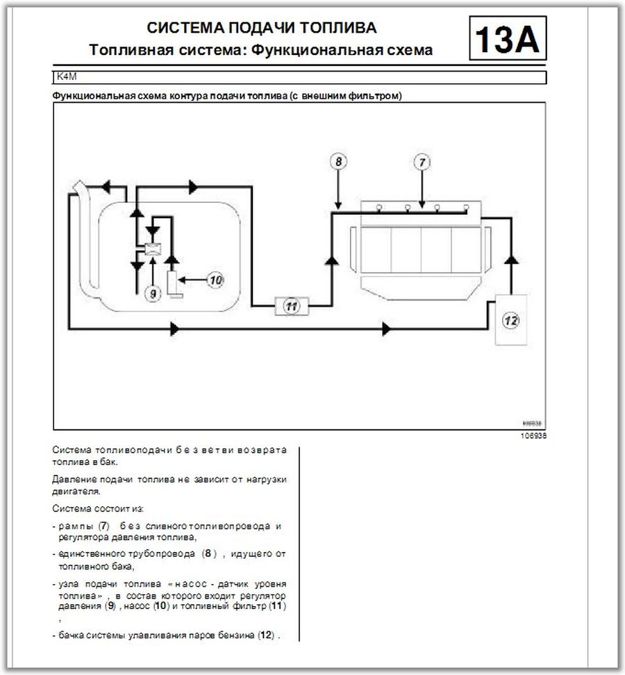

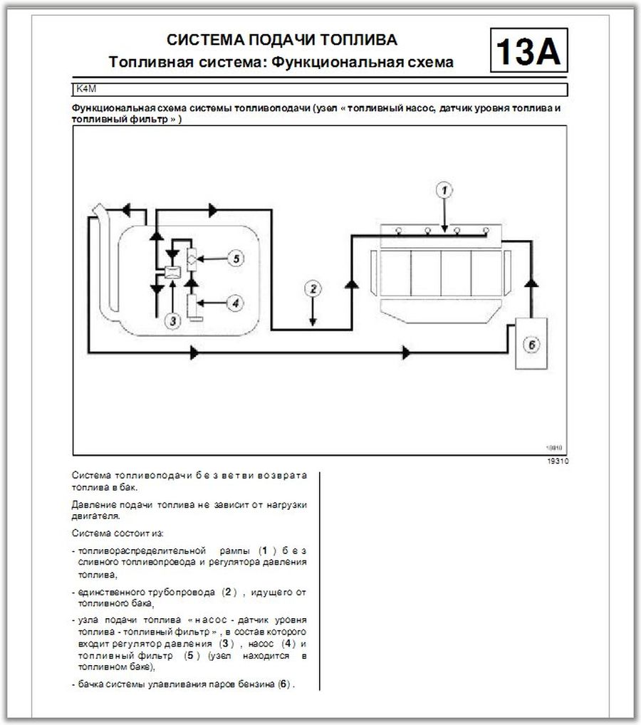

Посмотрел Реновское руководство по ремонту.Применяются две схемы подачи топлива:1-С внешним топливным фильтром.2-Топливный фильтр встроен в бензонасос.На 2,0 литровых двигателях возможно стоит универсальная схема.Насос с фильтром-под капотом пустышка.Насос без фильтра-ставят нормальный фильтр.Все это мои предположения.
