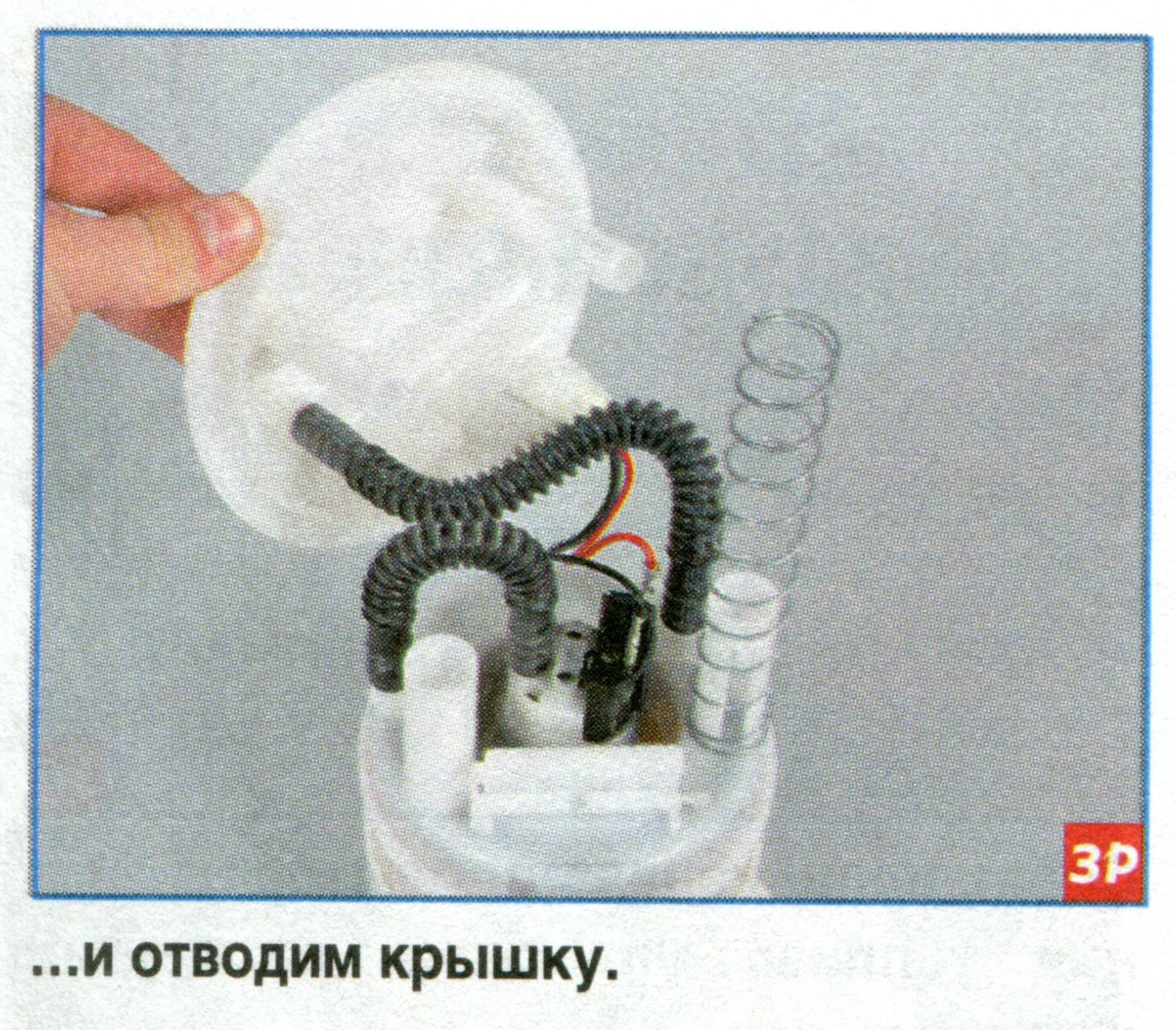

Левую черную гофрированную трубку отсоединить от края (там фильтр) и подсоединить к верхней крышке.
Правую гофру выбросить.
Это когда забьется фильтр )))
