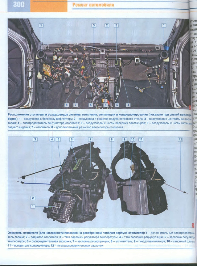

gozha
Если фильтр находится в районе переднего пассажира, то почему вентилятор около педалей, что это за конструкция такая?
Или я чего-то не понимаю?
Как-то так.
