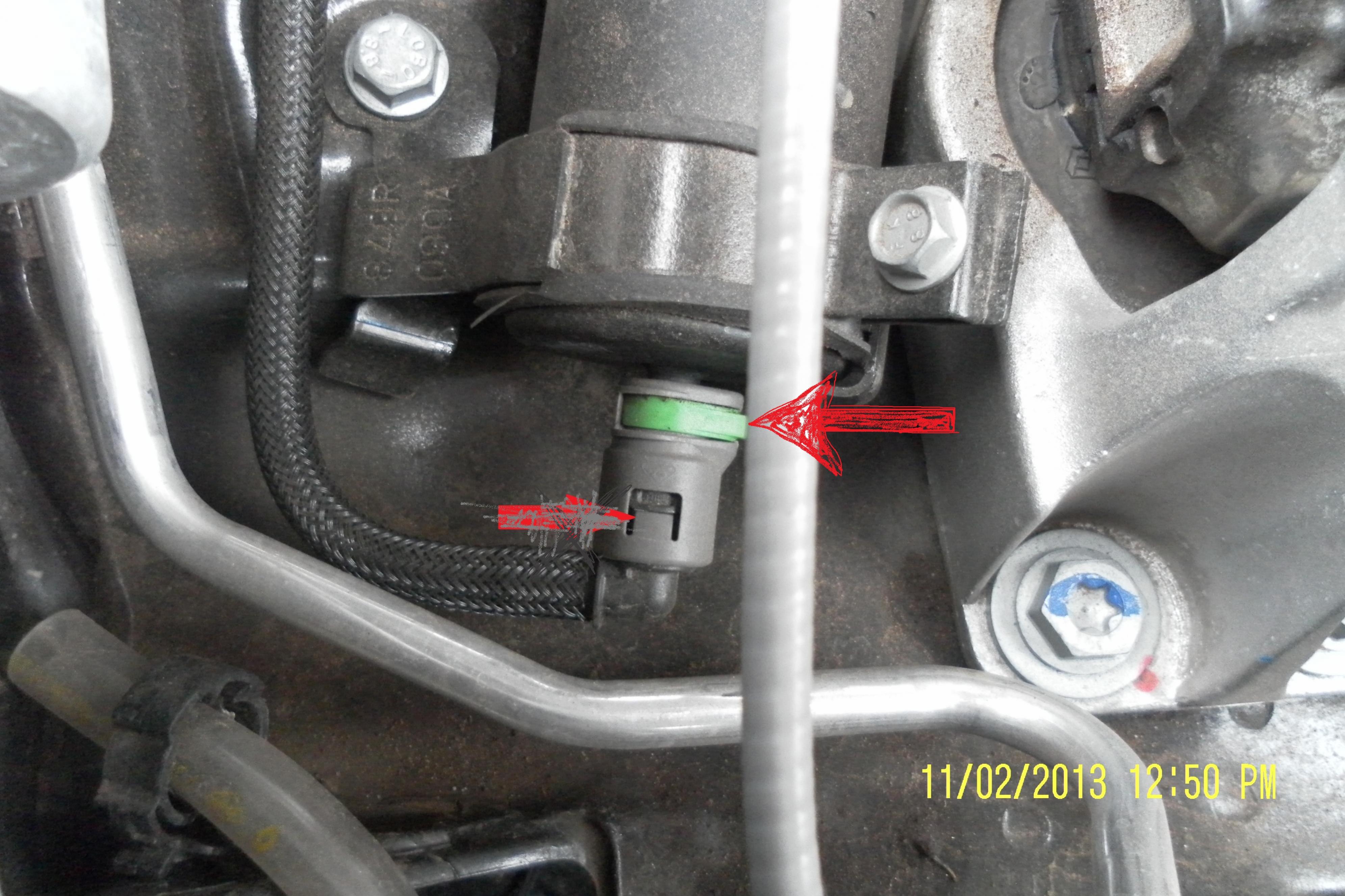

На зелёные фиксаторы нажимать надо (вдавливать) в ребристой части, как утопится зеленая фигня тяни вытаскивай. Руками не продавил, пользовался отвёрткой.
