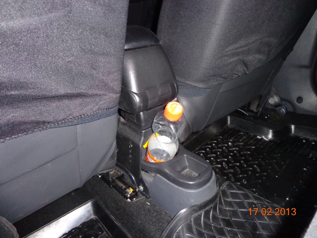

У меня установлен armres за 1 т.р. Для установки пришлось открутить и сдвинуть вперёд по череди передние сидения, может можно и по другому, но открутить торксом 4 болта салазок сидения мне не составило большого труда. Крепится к пластмассовому тонелю четырьмя саморезами под отвёртку крестовую, вполне надёжно, опирается на тонель пола, саморезы больше чтобы удержать от перемещения вперёд-назад. Дольше подбирал удобную высоту и положение при котором крепление подлокотника не будет прижимать ответные части ремней безопасности - при отрегулированном положении сидений установите собранный подлокотник и пристегните оба ремня - получится оптимальное положение. Близко вперёд не устанавливайте - будет мешать отодвигать сидение, да и верхнюю часть можно всегда удобно выдвинуть вперёд. Сзади немного подрезал над ёмкостью для бутылки - теперь туда помещается наклонно 1 литровая ёмкость.
