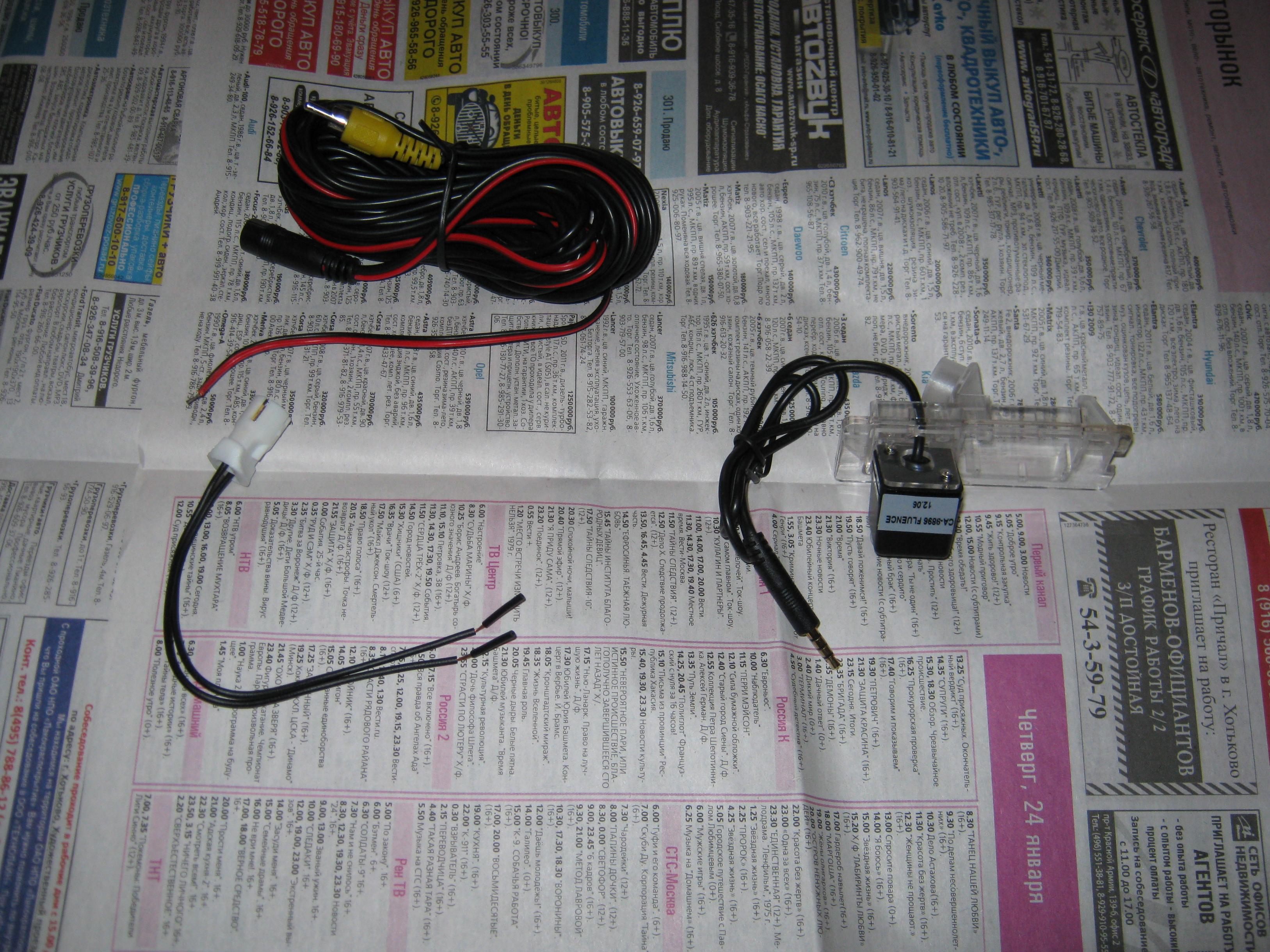

Поставил эту как и многие в этой ветке.
http://ksize.ru/art-00000007370
Действительно, возникли проблемы (в спецсервисе ставили).
Проблема с углом (решает фен). И в том, что она защёлкой для правого места в двери, а не для левого. (В левом месте защёлка фонаря справа, а на камере слева).
Но мастер как-то поставил. Может подтачивал что. Хотя буквально сейчас, рассматривая фотку по ссылке выше, пришла мысль. Что если открутить черный корпус камеры и перевернуть? Защёлка будет как положена? Вытаскивать лень. Кто что думает? Может мастер и перевернул.
Ещё вопрос по патрону в комплекте. Установщик использовал его, но на старом плафоне всё по-другому. Говорит, ничего не отрезал от проводки. Может параллельно подпаял, не знаю.
Может и эта лучше подходит
http://bgtshop.ru/content/7889
но видно на фото, что ее тоже как-то наклонили.
Купил такую.
